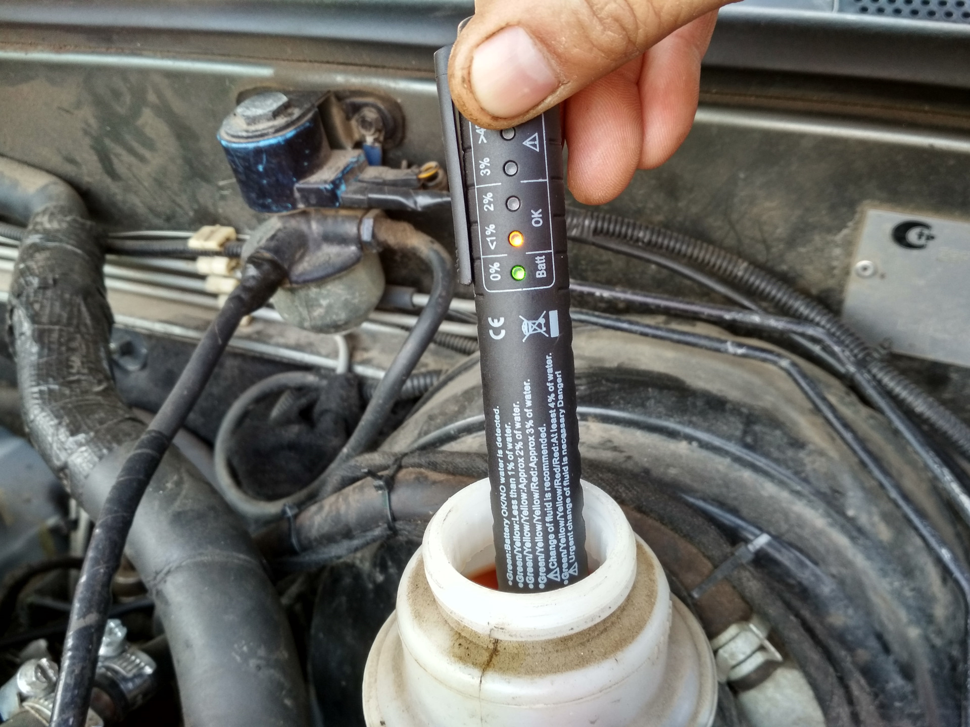

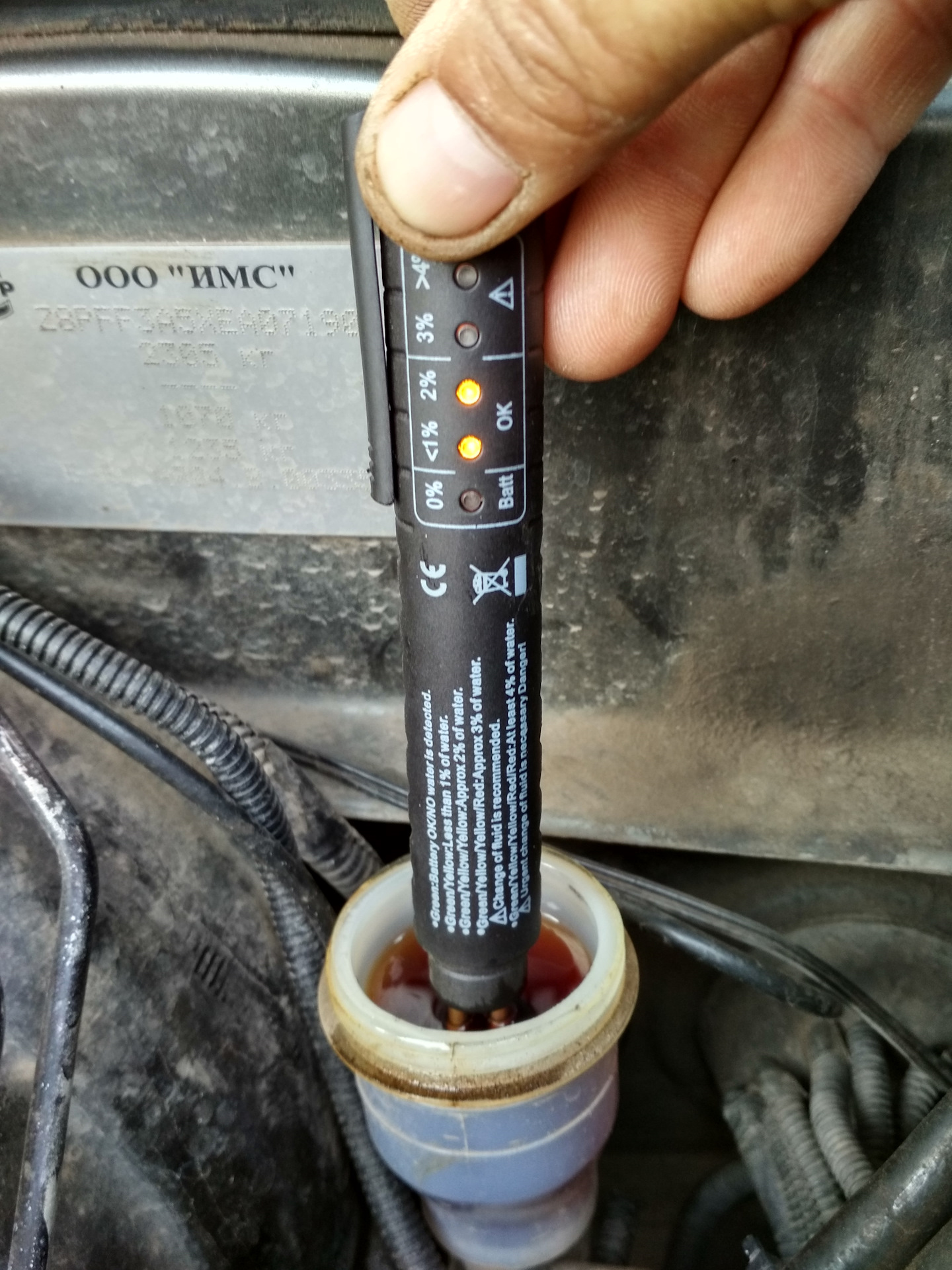

В эти выходные хотел заменить тормозную жидкость менял два года назад думал уже пора но потом вспомнил что приобретал тестер www.drive2.ru/l/470217418686333224/
и решил проверить. В ходе тестирования выяснилось что в тормозной жидкости менее 1% воды а в жидкости для сцепления менее 2% так что замена пока откладывается проверим по осени.

У знакомого блок АБС забило(это тот что слева под капотом) Он неразборный! Промывали…продували…пофигу! Задние перестали вообще тормозить. Он стоит много денег! Нашли б/у за 4500 рэ… Поменяй! Цвет гавно уже. Может вылезти дороже!

Цвет говорит о том, что пора бы поменять. имхо
У меня такого цвета была, после замены заметно резче тормоза стали.

Глядя на фото и судя по цвету жидкости- я бы заменил её везде без тени сомнения! Экономить копейками на тормозах- верх пофигизма.
А верить этим китайским тестерам- я бы не стал! Заехать на нормальную СТО и померить процент воды нормальным, тарированным тестером.
