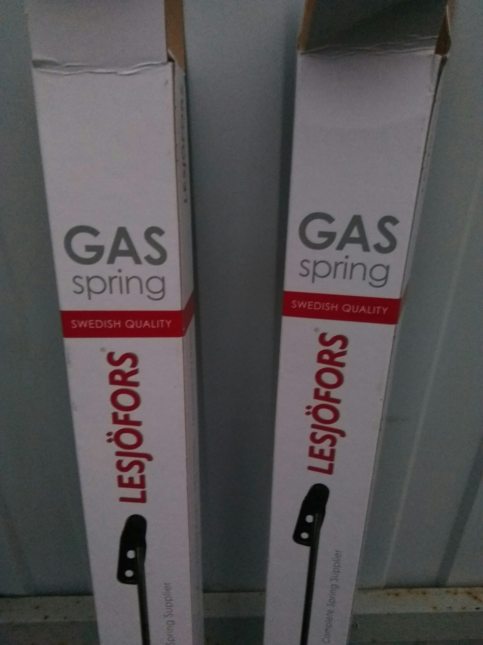

Крышка багажника перестала открываться. Моторчик жужжит, крышка чуть приподнимается и падает. Ну думаю стойкам пришел пи… Заказал новые lesjofors. Поставил минут за 5. Процесс не фоткал, там все элементарно. Вуаля и все заработало. Крышка сдала открываться выше, чем было, а раньше головой задевал) Единственный нюанс, процесс закрытии крышки происходит не совсем плавно, т.е. в самом конце такое чувство, что она как будто падает, хотя раньше было все норм. Может надо было брать всё-таки ориджинал. Заодно и стойки капота тоже махнул
Комментарии 1
У меня от Febi, в описании товара был указан номер оригинала. Работает отлично, доустанавливал привод сам.
