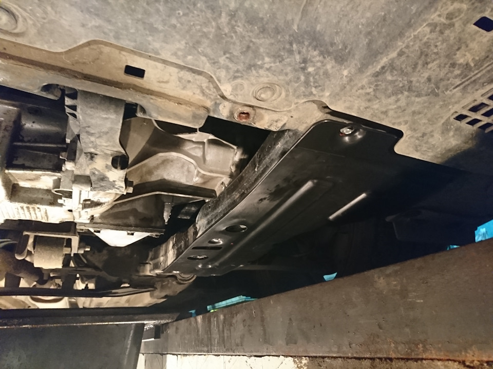

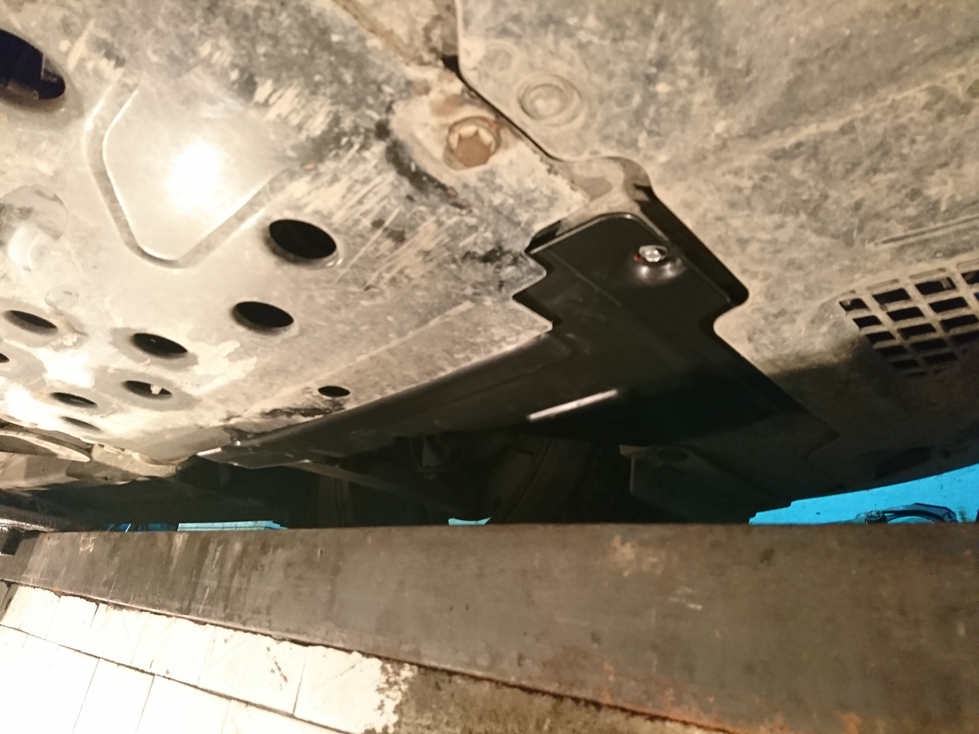

Смотрите фото разница на лицо.
Должно меньше грязи лететь из под левого колеса.
Что понадобится :
1) Пыльник 13280107 GM 1шт.
2) Закладная гайка 24441317 либо GM 212933 GM 2шт.
3) Саморез 94520301 GM либо 94520668 GM 2шт.
Но я взял по три штуки и поменял те что стояли.
Установка проста :
1) Снять защиту
2) Открутить саморез штатного пыльника
3) Вынуть два пистона со стороны колеса
4) В прямоугольные отверстия подрамника вставить закладные
5) Прикрутить пыльник на три самореза
6) Вставить два пистона со стороны колеса
7) Установить защиту на место
Ещё думаю сменить оригинальную "дырявую" защиту, на что то более закрытое, но пока ещё не выбрал.
Всем удачи и чистого моторного отсека!

Получается она закрывает дыру с одной стороны? С другой стороны ведь такая же дыра — разве нет?
С другой стороны стоит нормального размера пластик и нет дыры…
Хм… надо посмотреть залезть))

А масло на лонжероне откуда?
На подрамнике масло от потекших сальников приводов…

а с завода такая штука не ставилась?
С завода стоит маленькая к сожалению.
так эта штука не оригинал?
Оригинал от астры j
