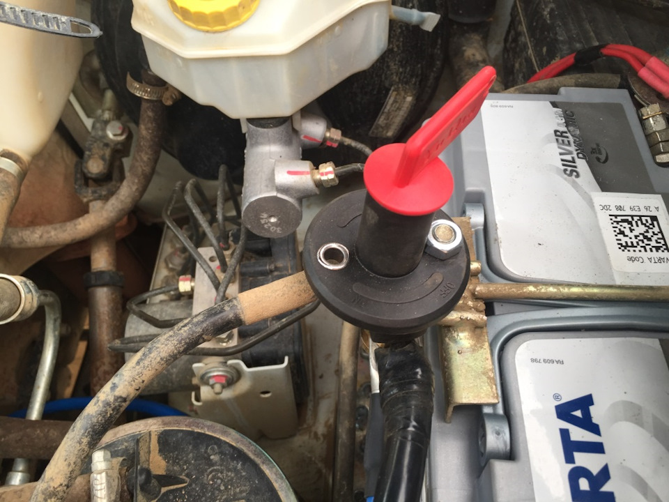

Умер родной АКБ Исток. Переходим на хорошую батарейку AGM VARTA E39.
70Ah, пусковой ток 760A.
Запчасти на фото: 570901076D852
Единственный нюанс — у нее обратная полярность, пришлось заменить провод массы от двигателя (тот который синий) на более длинный. А так все встало отлично.
Заразом поставил размыкатель массы.
