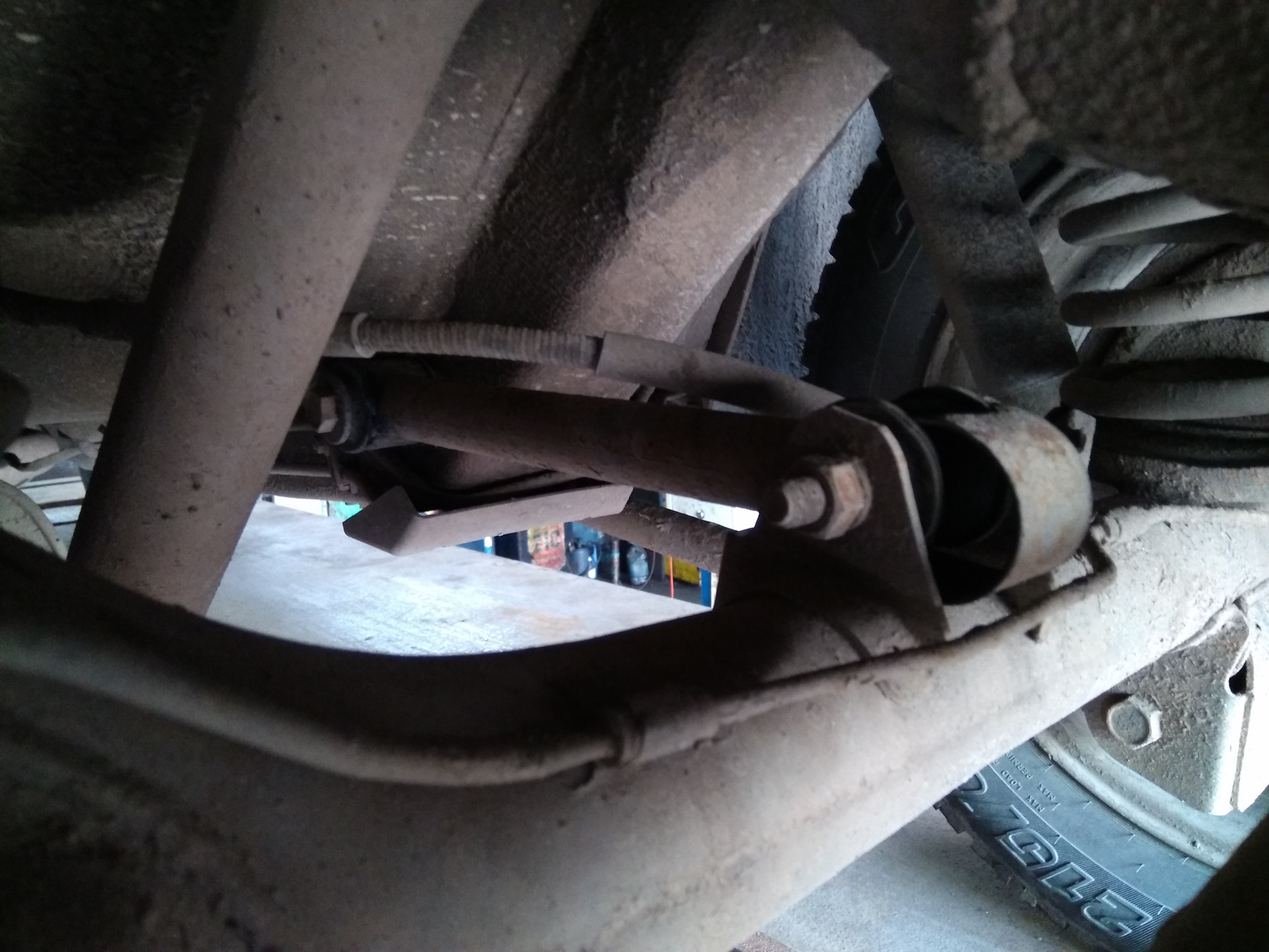

Добрый день!
Предстоит замена реактивок, посему вопрос:
Подскажите, какая должна быть длина болта крепления короткой реактивки к лонжерону?
В мурзилке по Шниве 12х1,25х160, в комплекте болтов для 2101-2107 12х1,25х150.
Хватит ли болтов 150 мм или искать 160 мм?
Всем спасибо за ответы.

менял два дня назад. не хватило :(
Я когда реактивки откручивал все гайки болгарил. Купил набор болтов и как раз эти два длинных не подошли. Пошёл в камазовский магазин купил на 200 по длинне, подложил по широкой шайбе с каждой стороны от лонжерона и ище контргайку накрутил. Но резьба торчит да и не мешает ничему.

Не хватит, мурзилку сожги
Зачем? В ней же верно написано
Не хватит, гайка будет отворачиваться
