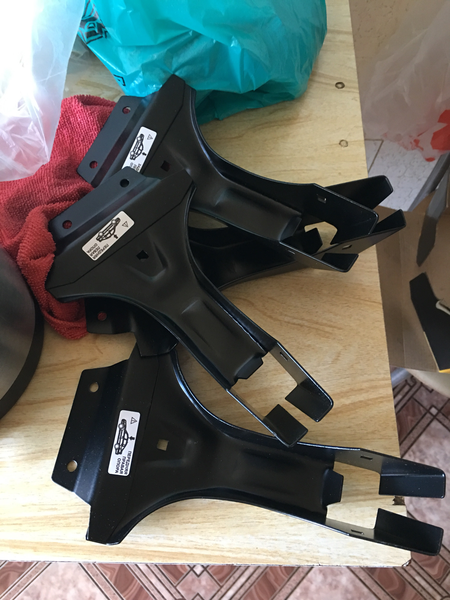

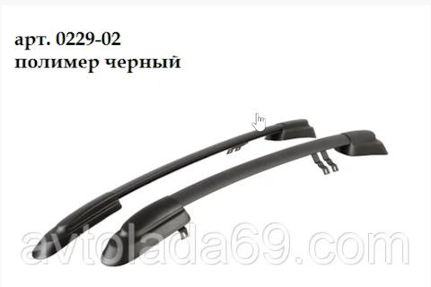

Ну а сегодн. Я заехал в гости и увидел как отец ковыряется с коробкой в которой новые рейлинги на крышу, они ему нужны что бы возить материал на дачу, которая 10-й строится, все достроиться не может.

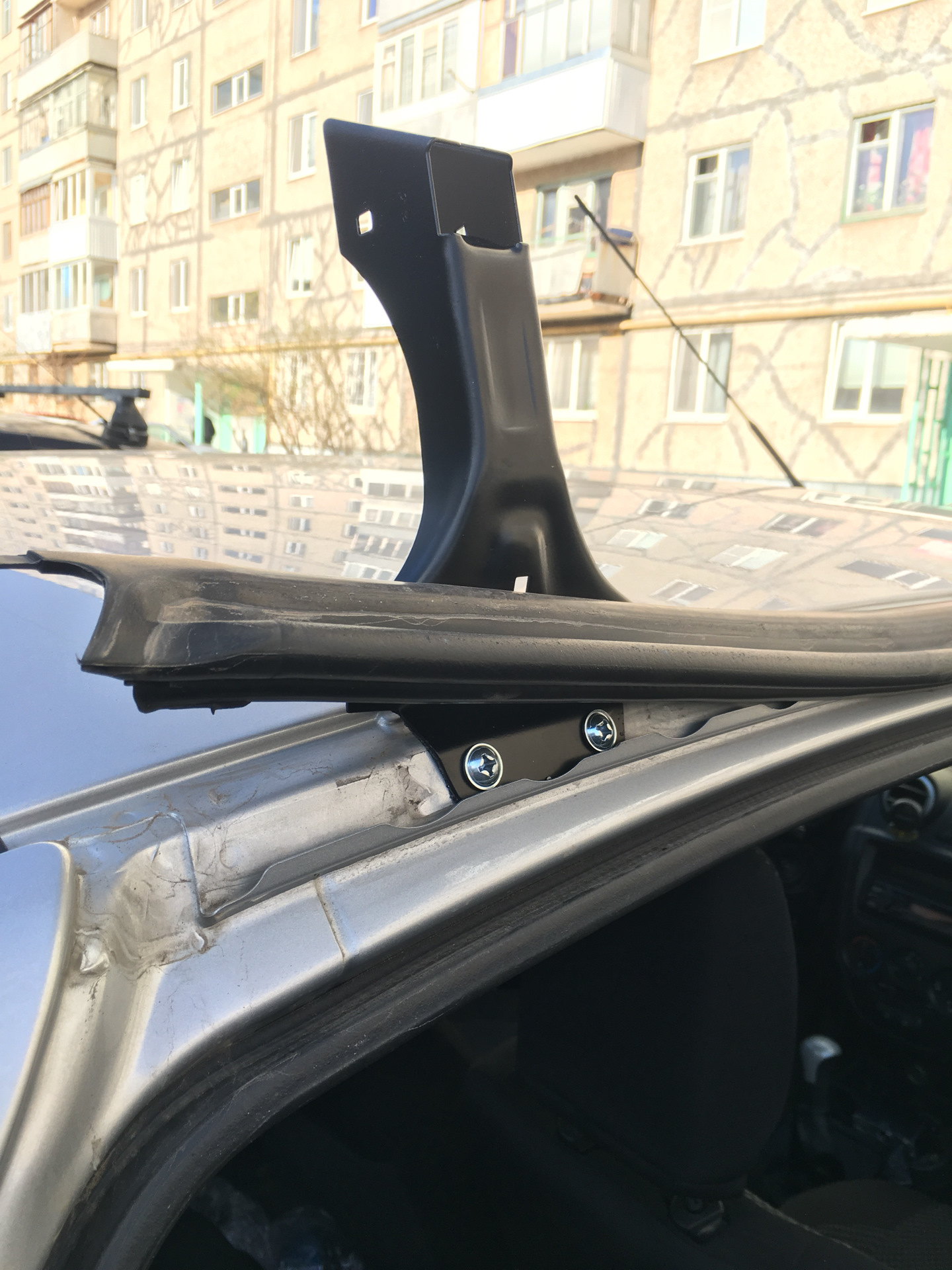

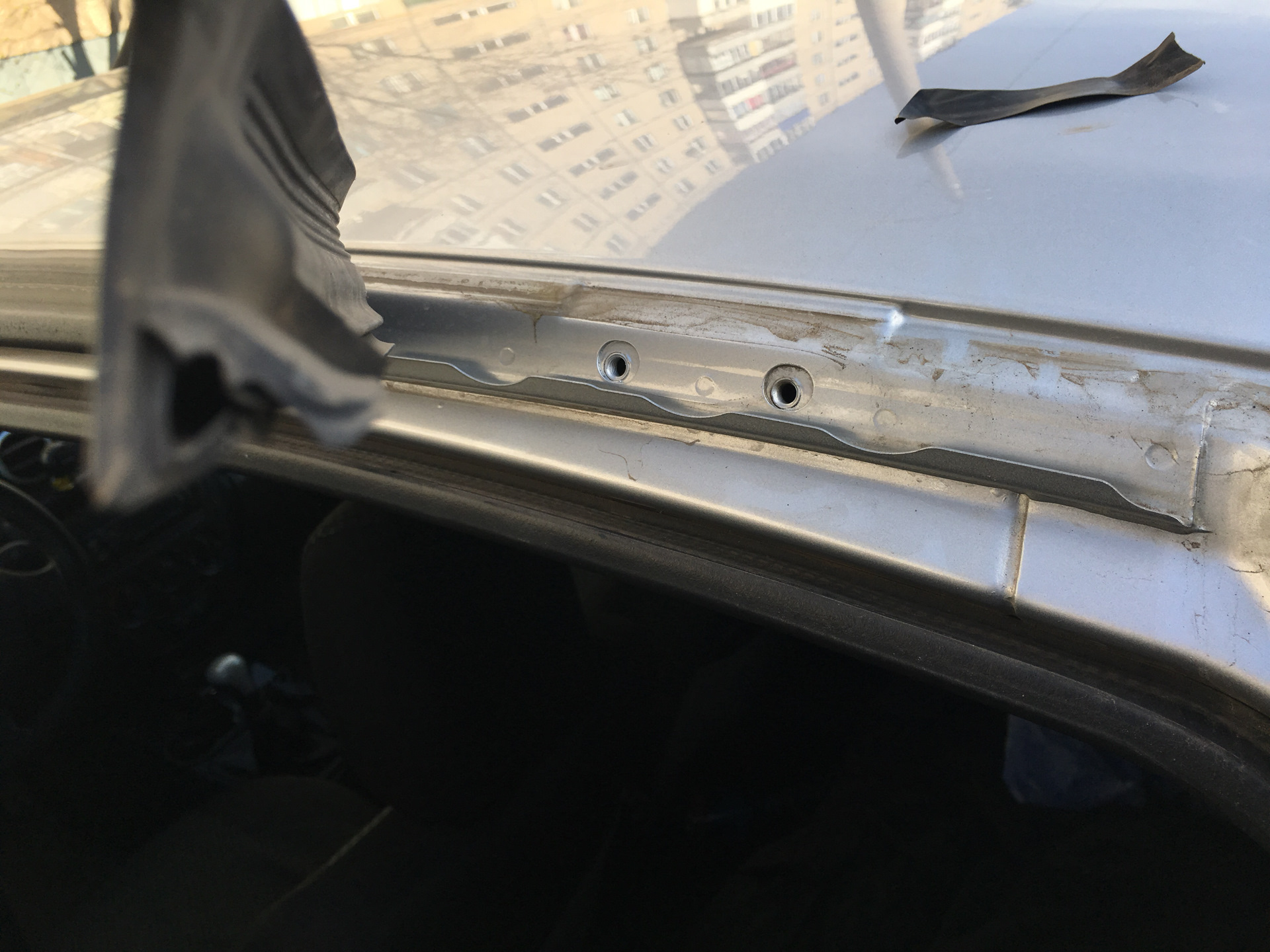

Сам процесс установки очень прост, отверстия с резьбой в Гранте уже есть, нужно лишь отогнуть уплотнитель. Что бы железные стойки рейлинга не терлись об ЛКП от вибрации, налепили на сами стойки плотный двухсторонний скотч.

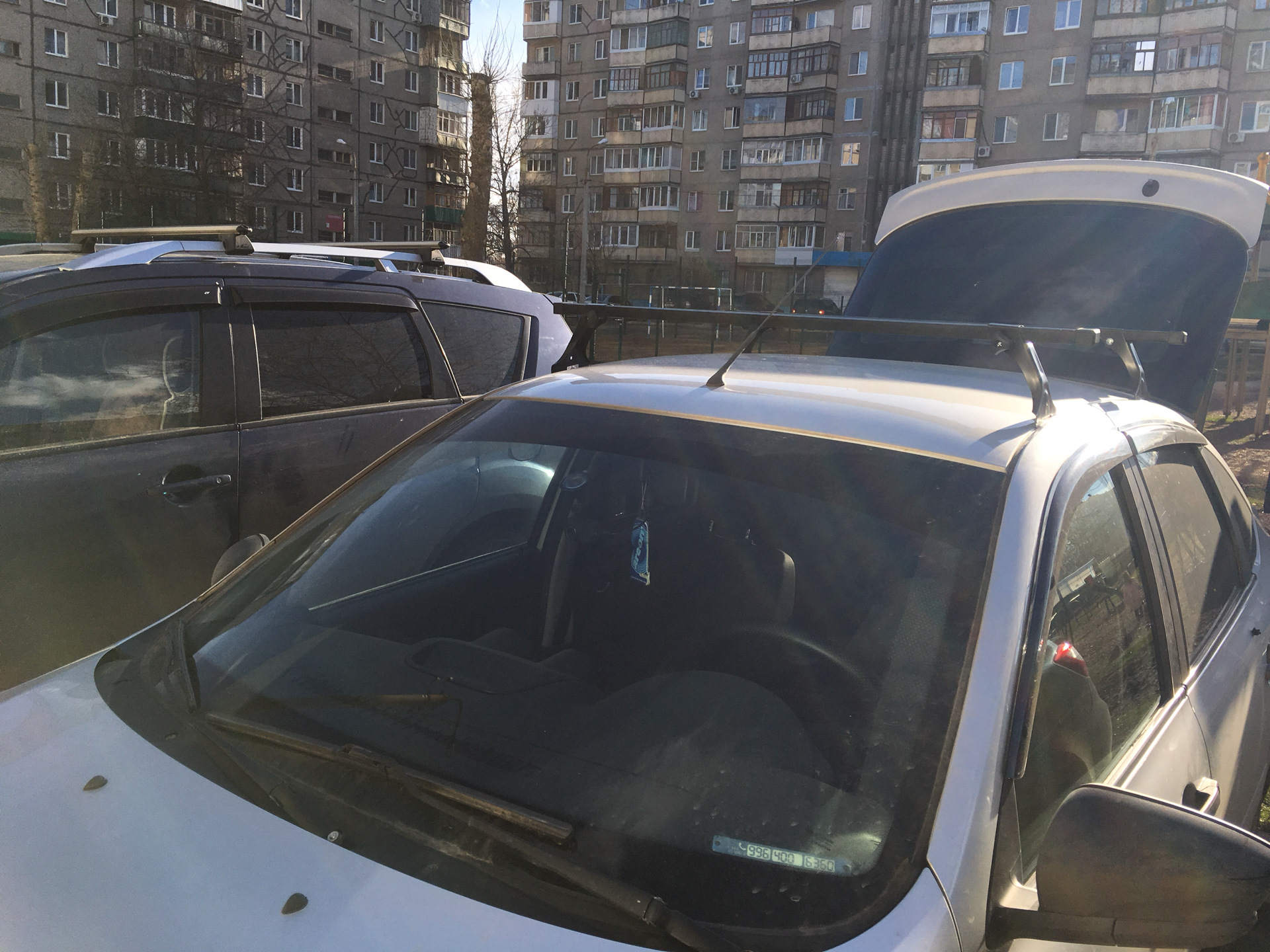

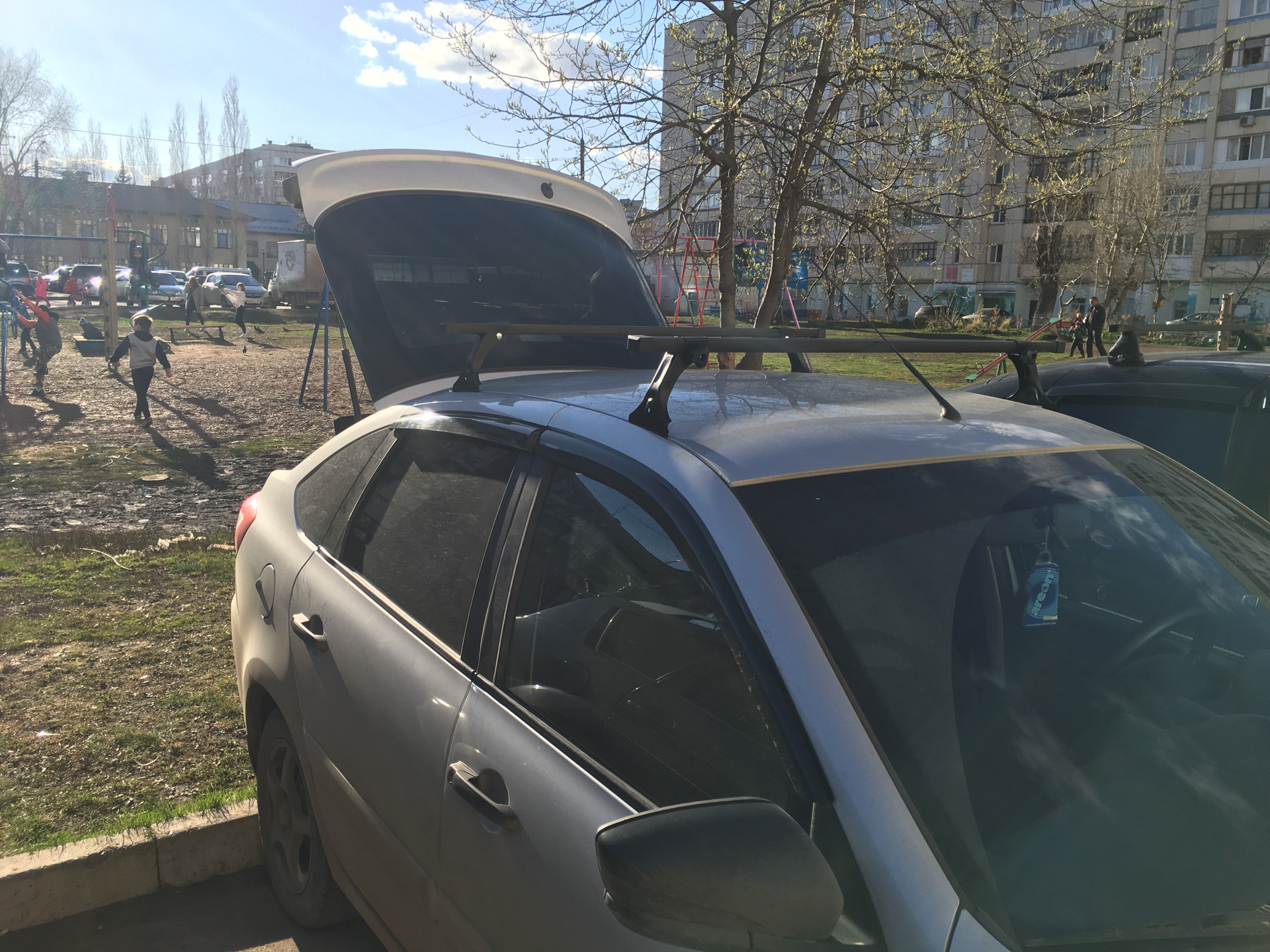

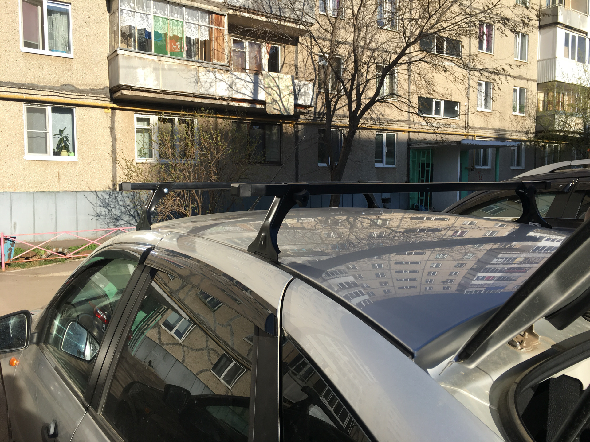

Далее все логично, установил все 4 стойки, засунул в них 2 поперечные БААЛКИ (палки), именно так указанно в паспорте…😁
После закрепил их болтом с гайкой, которые идут в комплекте…
