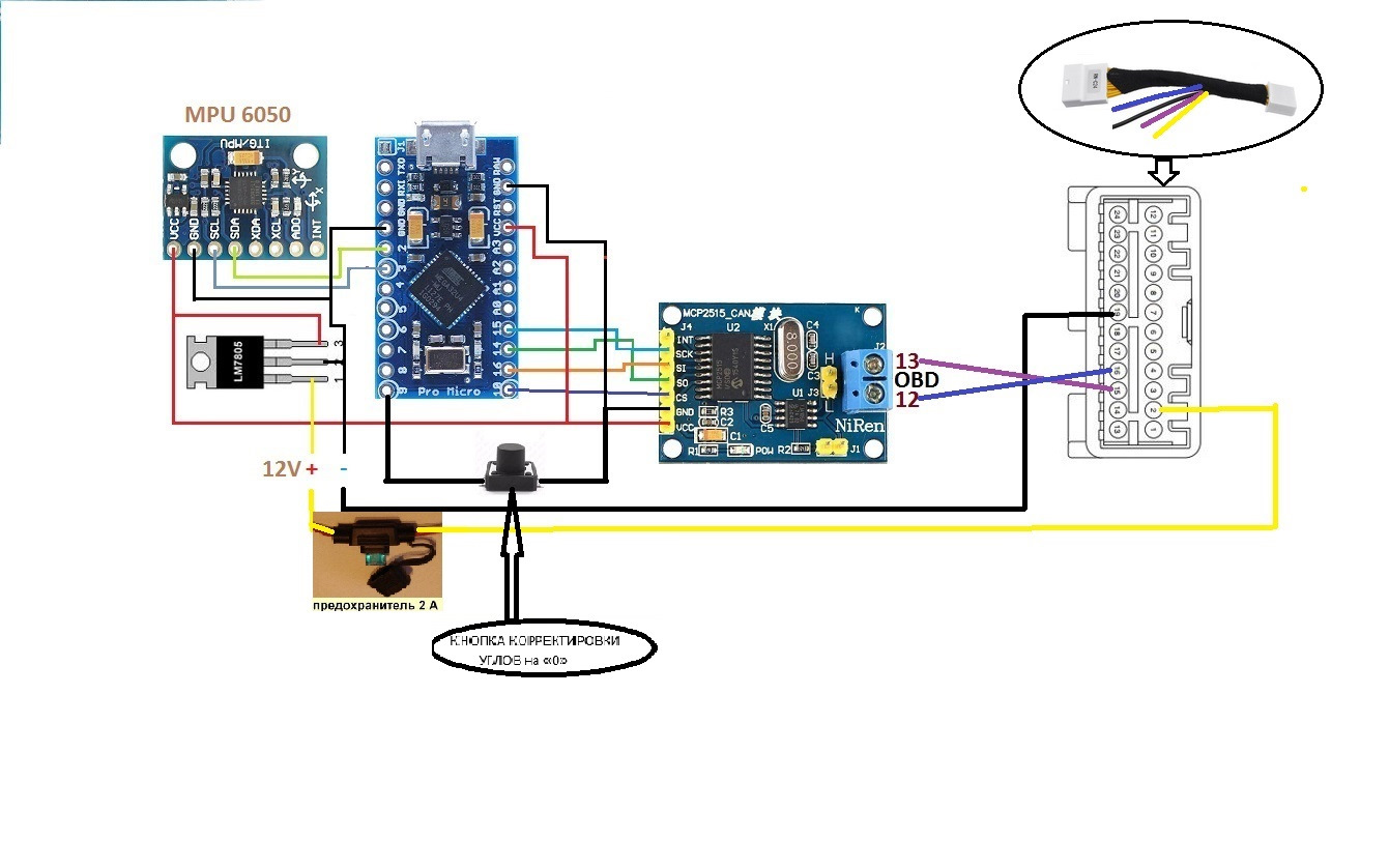

Вот схема, использованы arduino pro micro (её легко прошивать, есть USB), гироскоп-акселерометр MPU6050 и два CAN модуля MCP2515
Показания конечно всегда в градусах, но чисто интуитивно всё понятно.

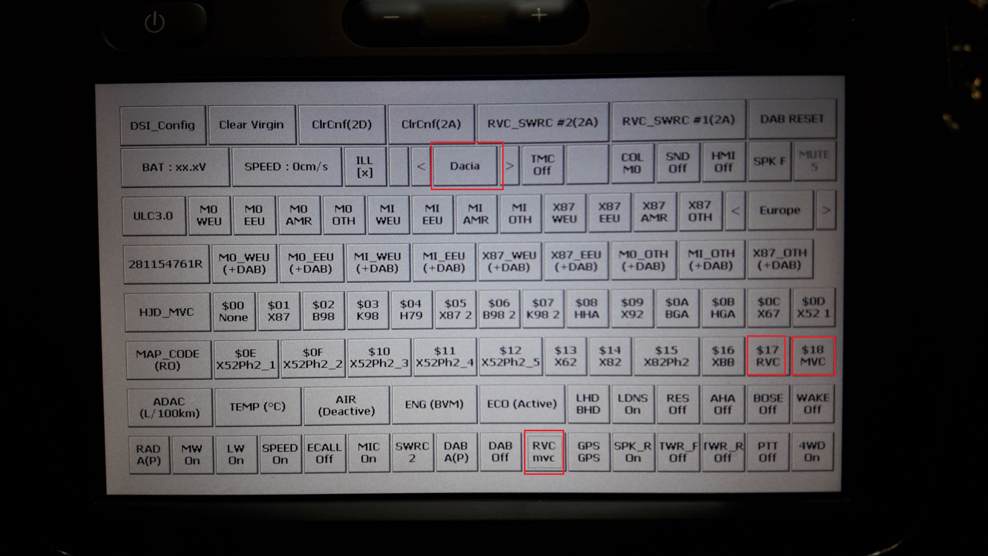

Thank you for your answer. Unfortunately I still can't see the 4 vertical camera buttons to the left although I tried selecting Renault / Dacia with the following combinations:
— RVC to (mvc) — with this I stopped having the rear camera switched by Reverse gear
— RVC to (rvc) — I had the rear camera with inactive long button on the bottom of screen saying (Look in all directions).
If you have some time could you take a picture of your Micom which I could replicate on my car (I am not in a hurry because I destroyed my Arduino Nano and now I am waiting for the delivery of a new one :) ).
Thank you once again and my best regards!
You need to click the $18 MVC button

Но, как я понял из коментов, у меня проблема, т.к. меню 4х4 вылазить никак не хочет (в миком 4wd включено). На аппарате стоит менаврус и рисковать с установкой медиаскина не хочется.
MNE 9.1.3
Как говориться — если чем можете.
Заранее спасибо.
Доброго. У меня тоже не хотел вылазить 4х4 пока в микоме не сменил лого загрузки с лада на renault. Побочный эффект это не тот логотип загрузки, который я потом заменил путём прошивки модифицированного бутлоадера, но способ опасный
Большое спасибо за подсказку. Даже стыдно малость, что самому в голову не пришло. Действительно, работает только при лого Renault или Dacia.
Я тоже случайно нашел это, никак не думал)))

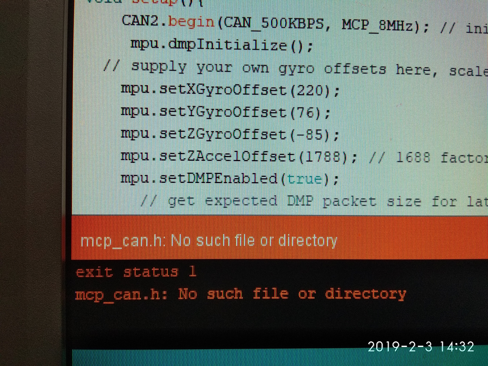

СОбрал схему, подключил библиотеки. При попытке скомпилировать выдает такое (фото). Потом грузит, но не работает. Может опытным взглядом подскажите?
Спасибо
На это не обращайте внимание, если скетч компилируется, а значит и заливается, то всё в норме. Нужно смотреть по электрике

Доброго времени суток, возможна ли реализация работы гироскопа с одним модулем MCP2515 с подключением к разъёму CAN шины на ШГУ Мединав Эволюшн. Заранее благодарен.
Доброго по моему я делал такое yadi.sk/d/yD-xWvL43WxCMm. Первые модуль can( верхний по схеме) убрать.
У меня Ардуино нано, я подключил модули как вы рекомендовали ниже, нужно ли что то менять в скетче?
Для нано маленько отличается схема подключения, вот здесь можно глянуть www.drive2.ru/l/507583771600486491. В скетче ещё кнопка на 9 пине, можете выставить там любой цифровой пин. Скетч тот же
Добрый день, при проверке скетча возникает ошибка, о чём она говорит. Помогите разобраться.
Доброго. Не установлена библиотека MCP2515_2. Все папки в архиве, это библиотеки, они должны быть добавлены в arduino ide

Я решил расширить функционал своего модуля и добавить креномер. Докупил и подключил плату гироскопа как на Вашей схеме. Скетч загрузил от 16.06.18. Перелистывание и отображение температуры и напряжения работает отлично, так же всё в порядке с driving eco. А вот меню креномера на экране отсутствует. В миком тесте кнопка 4х4 активирована, но результата нет. Прошивка ГУ 8.0.5. Подскажите, в чём может быть проблема? Нужен ли медиаскин для работы креномера? Или же нужно что то активировать добавочно в миком тесте?
У меня тоже такая же была проблема, не пойму почему и ещё один человек мне писал об этой проблеме. Почему то в некоторых магнитолах не получается активировать через миком 4х4, вероятно нужно через елм и ddt. Но я решил проблему костылём. В медиаскине можно включить в настройках или же можно сделать небольшое обновление которое подменяет системные файлы и включает эту функцию. Если надо сделаю
Да, попробую переактивировать 4х4 через ddt, elm-адаптер есть.
Но если не выйдет, то поставлю медиаскин, за одно и расширю функционал магнитолы) Поэтому я прошу Вас, как будет время сделать такую обновку для медиаскина. Заранее благодарю!
В медиаскине есть это уже, могу сделать, чтобы без него было.
О, если можно без медиаскина, то будет хорошо! Я так понял этот апдейт накатится на заводскую прошивку? В таком случае, буду ждать файл!
Да на заводскую, но только конкретно под каждую версию нужно будет
Версия ПО medianav имеется ввиду? У меня стоит 8.0.5
Вот yadi.sk/d/WRMHfrpZIfphAw для 8.0.5
Всё получилось, обновился и креномер заработал. Спасибо за помощь!
