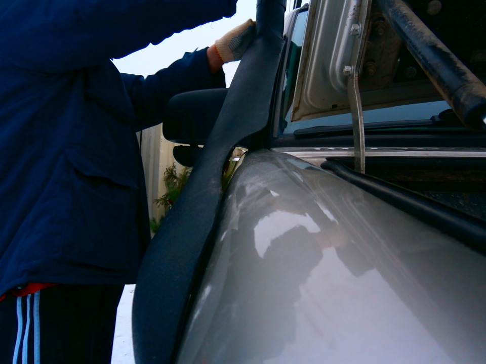

Дуаю кто знае, т тот поймет, коментарии излише. Хотя нет скажу — делал на улице, 30 и 31 декабря. Коронки по металлу ненашел, делал много дырок а потом рассверливал
Примеряем лекало
Может все таки не надо, может остановишься?
Сердце кровью обливается, но назад дороги нет.
Только вперед
полотном от ножовки по металлу выпиливаем кругляшек
знакомая картина, правда?
термо пистолет? фен? нет не слышал=)
трубочку режем
и вставляем, стоб не перетерло гофру.
Мажем герметиком, чтобы не попала кака в щели
лишнее отпиливаем болгаркой
Вуаля!
как-то так
Немного о шноркельских косяках
Возле клюва обнаружена трещина, которая была запаяна паяльником.
Да и сам он весь выглядит как шоколадка с пузырьками

Про трубочку, это ты хорошо придумал) у меня в планах сегодня установка, но ох как сыкатно сверлить крыло))))
Ощущения не передаваемые когда сверлишь
Вот я сейчас в процессе) у меня стресс))))
А я вот уже пятый месяц смотрю на свой шноркель, который лежит в комнате на полу и не как руки не дойдут до него. Хороший отчет, учту когда буду свой ставить!
сам долго не мог решиться. А когда решился и просверлил первое отверстие.аж до сих пор корежет как вспомню. Назад пути уже нет. Только вперед. Дерзай. Удачи
молодчина поздравляю с этой столь незаменимой приблудой =))
спасибо, сам то собираешься ставить?
Да тоже планирую поставить лучше дырок насверлить чем гидроудар поймать=)
а наверху и воздух чище)
