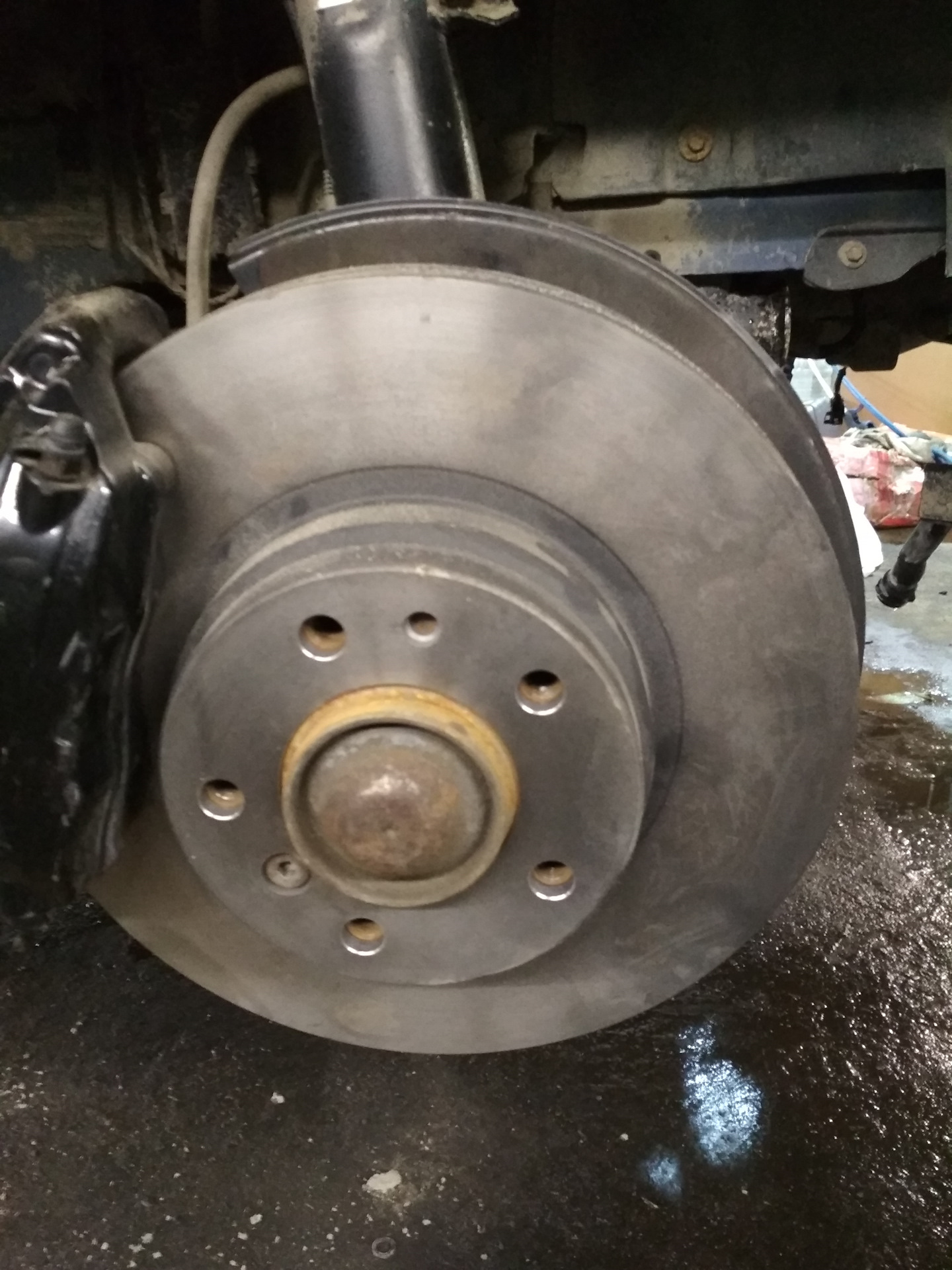

Ну собственно, вот и первые вложения, то что прям горело, а это:
1.Передние тормозные диски +колодки ( руль било при торможении со 120(купил TRW и колодки такие де

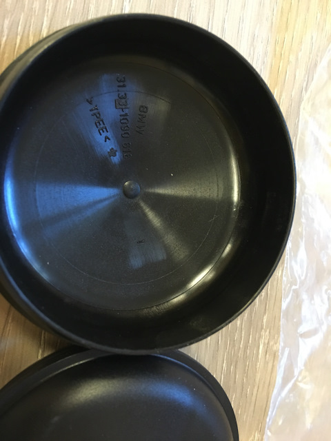

3. Тормозные шланги задние, на моих были пузыри(Brembo)

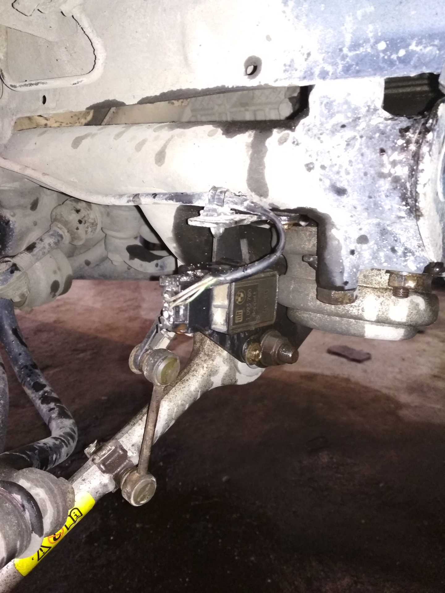

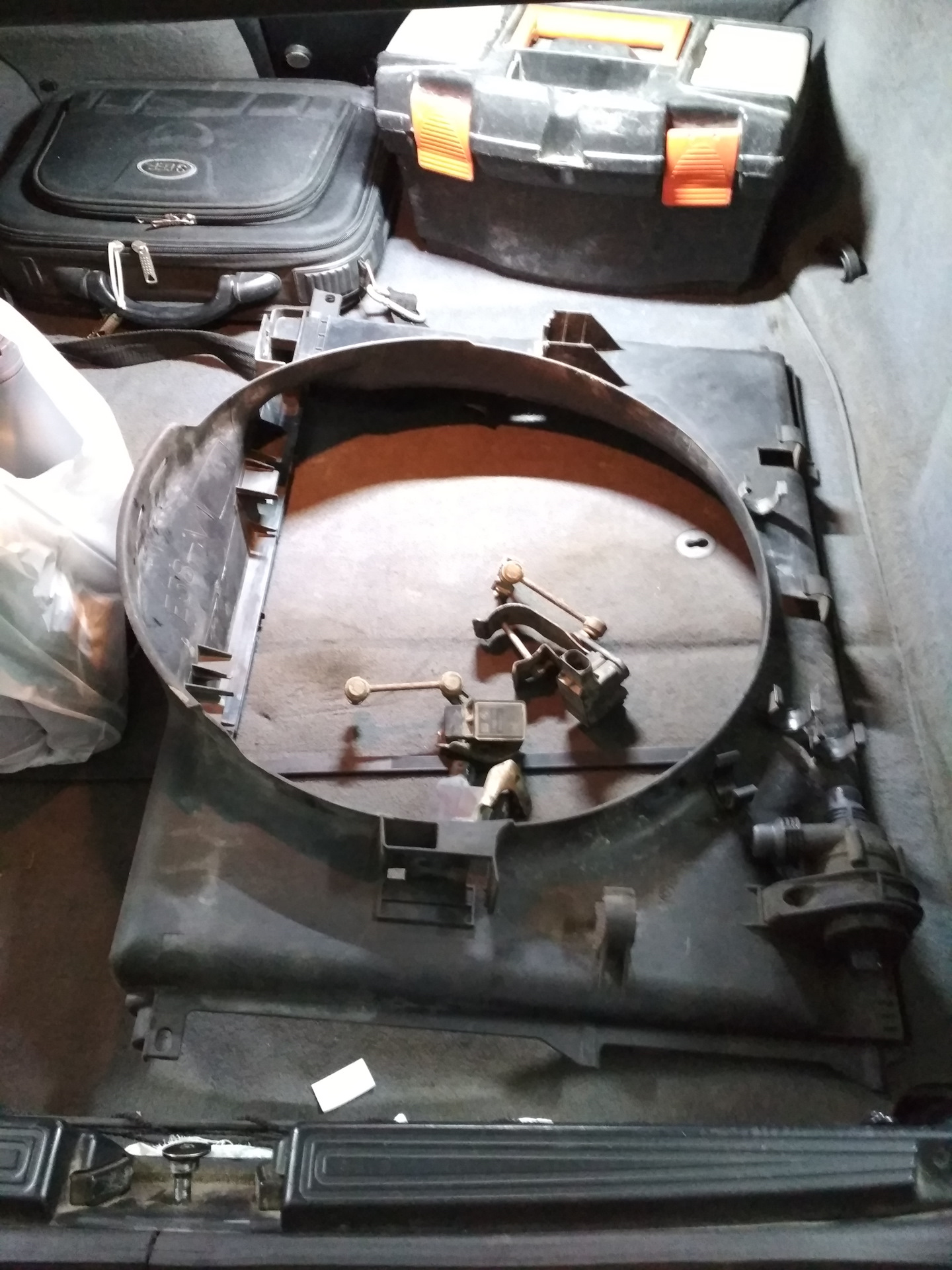

5.Датчики наклона фар или датчики просвета( у меня сломаны оба, у заднего ещё и проводка обрезана), на разборке нашел.
6.Замена диффузора радиатора( мой был сломан сверху)

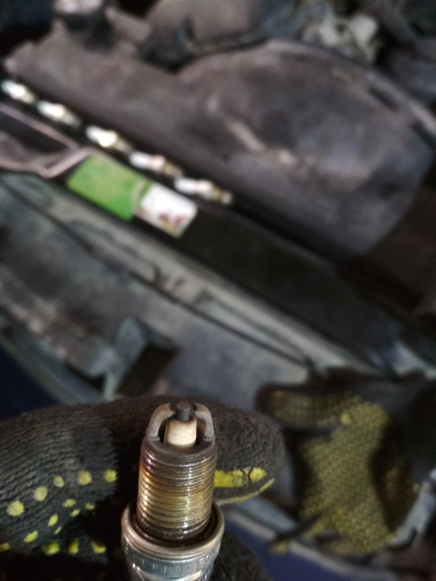

Ну и самое главное это замерили компрессию, честно прям чёт переживал очень, что сейчас пипец, купил на свою голову… Первый горшок 11,5 второй 11,5, третий также, в остальных также по 11,5. Улыбка наростала с каждым горшком! Я счастлив мотор в порядке, парни с сервиса в шоке, машине 19 лет 330тыщ пробега а компрессия у новых такой нет. Я рад, я безумно рад этому, я её ещё больше полюбил.

Предполагаю, что проблема с биением не будет решена. Может я и ошибаюсь, но скорее всего проблема с сайлентблоком. Напиши потом, пожалуйста, биение прошло или нет.
Биение ушло при торможении прям сильное, но все же осталось еле уловимое.
