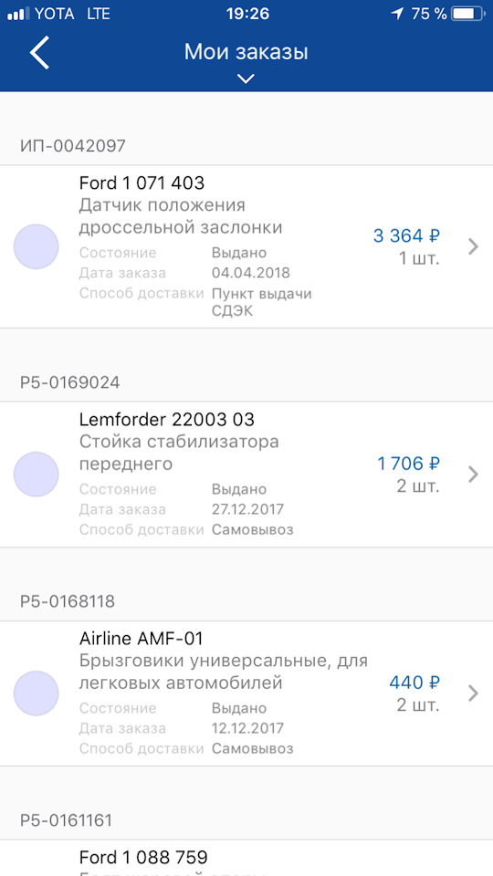

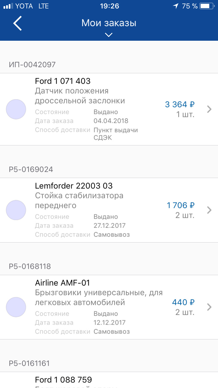

У меня заслонка стоит от америки и датчик и разъём от америки. Я прочитал что датчик можно неправильно переключать передачи акпп. Датчик на америку не нашёл, купил заслонку от Европы вместе с датчиком и разъёмом и заказал ещё новый, пробывал установить все по разному и все равно ничего не помогает. Номер датчика на фото. Подскажи номер
serzh52
У меня была такая проблема. Все началось после замены датчика дроссельной заслонки. Тоже ставил новый но они оказывается разные бывают, поставил родной и проблема ушла.
serzh52
А у тебе переключала коробка именно как на видео, с пробуксовкой и ударами? Помог датчик дроссельной заслонки?
Примерно также только вроде прогазовка была покороче а так тоже самое . И в ручном режиме тоже включалась все четко. Когда разобрал оба датчика то разница была в угле ползунка и на новом били показания открытия близкие к нулю а на родном 16-17 процентов на закрытой . А чего с родным датчиком у тебя?
