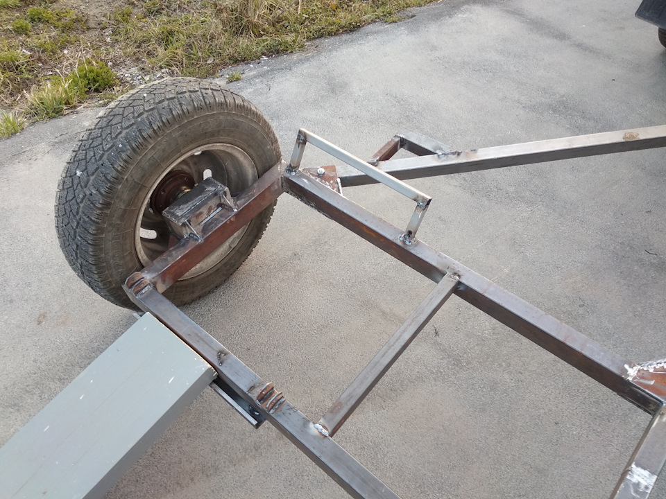

Дабы посетить 2-3 июня УралМотоШоу в Челябинске с минимумом затрат на транспортировку багги, да и в принципе для освоения новых лесов и полей в будущем, смастерил я такой вот подкатик.
Сегодня провел испытания и прошли они весьма успешно! Хоть задними колесами на прицепе, хоть передними багги стоит надёжно, как влитая. Никуда не дергается и соскочить даже не пытается. Хотя я на время испытаний закрепил почти игрушечными стяжками, да ещё и не полным комплектом.
Подкат полностью разборный: съёмные дышло и раскосины, которые убираются в салон, а рама на крышу. Спокойно все разбирается и собирается в одного в т.ч. и заезд-съезд.
Конструкция получилась довольно-таки мощная — спокойно выдержит средних размеров внедорожник! Рама из профильной трубы 60х40 стенка 2мм.
Осталось только покрасить.

Руль при буксировке фиксируешь или так стоит?
Нет, не блокирую, он сам подруливает очень хорошо.
