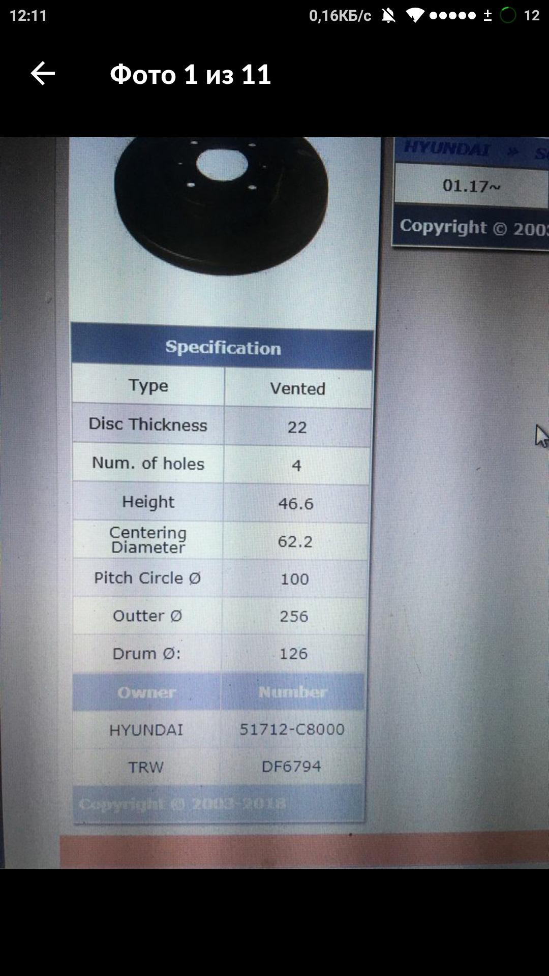

Всем привет, начали бить тормоза на скорости, хочу поменять диски тормозные, но не могу подобрать дубликат, отличается высота диска, на сколько я разобрался высота заводского 46.6, а дубликаты выдает с высотой 43.8 на сколько важна эта разница подскажите.
Спасибо!
Номер оригинала 51712C8000

Диски подходят от предыдущего Соляриса.Высота диска 43,8.Себе поставил trw)

Textar — 92164703, высота 46.5
TRW — DF 6794, высота 43.7
BOSCH — 0 986 479 367, высота 46.7
TEXTAR — 92164700, высота 46.5
ZIMMERMANN — 320380320, высота 46.5
ZIMMERMANN — 320380352(с перфорацией, спорт, машина будет пушка гонка), высота 46.5

TRW подойдут, разница 3мм роли не играет?
BOSCH — 0 986 479 367. Купил их- не подошли! Ставить их нельзя! Окружность рабочей поверхности диска смещена относительно правильного положения на ~5 мм. Задевает болты крепления скобы суппорта.
Нашел какие подходят?
Вот сейчас сижу в гараже, ищу на телефоне. Примерно высота заводского диска 44 мм; на bosch 47.

Многие диски на разные модели больше по высоте, приходится на токарном станке стачивать, потому как скоба суппорта бывает упирается в диск
Подозреваю пробег ещё сиротский, есть смысл родные диски проточить у нормального токаря, а заводские колодки снять и выкинуть куда подальше, говно редкое

TRW DF 6794
Высота не подходит диска разница 3мм
