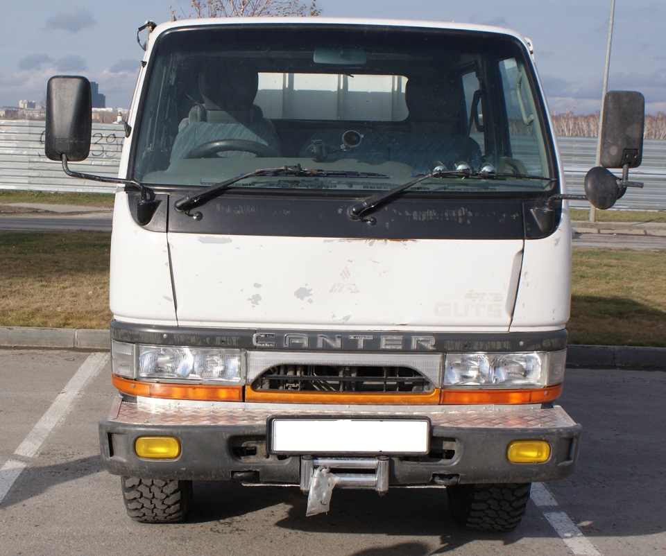

Подошло время для установки передней лебёдки. Приобрел в Jeep Toys лебедку электрическую Come-Up DV-9 12V за 30900 рублей. Осмотром установлено-на раму не установить. Анализ различных вариантов установки (в том числе и чужих), привёл к выводу, что надолифтовать на 5 см кабину.
В итоге лифтовать было решено с помощью трубы прямоугольного сечения размером 100х50х4 (стоимость 500 руб за 2м). Для лебедки собрать коробку из уголков 70х70, 50х50 и сболтить с рамой и проставками. Поскольку лебедка не вставлялась сверху, проставки приняли форму клыков. Торцы у прокладок заварены полосой 40х4. После покраски получилось, вот что получилось с массой 11 кг.
При установке ранее 31 колес пришлось подрезать арки и удалить передние подножки. При восстановлении подножек решено было усилить передние арки трубой прямоугольного сечения 40х20х1.5, и изготовить защиту колесных арок спереди из алюминия, сбоку маслостойкая резина сзади маслостойкая резина и алюминий.
Бампер оставил прежний, для защиты от грязи лебедки зашит сверху алюминием, по ходу дела заменены фары на европейские.
На прошлой охоте-рыбалке провалился в трубу и пробил бак. Поэтому промыт и заварен полуавтоматом бак, изготовлена защита сбоку и снизу, до кучи, заменен топливный фильтр и промыта топливная система.

Да, двигаюсь в этом направлении.
Скоро данный автомобиль можно будет без зазрения совести называть ВЕЗДЕХОДОМ!
Родной жалко выкидывать, когда сломаю наверно поставлю.
окуратненько, поставь позже клюз под синтетику, тогда вообще супер будет
