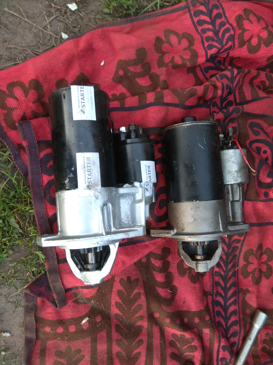

Все же на холодную заводит, на горячую если повезёт то заведет, если нет, то жду пока немного остынет машина.
Звонил в тот интернет магазин в котором покупал. Те говорят высылай его нам, если брак то мы ремонтируем и покрываем все затраты, если вина твоя, то ты платишь пересылку туда обратно ~100 грн, сборка — разборка 200 грн. ну и если захочу то ремонт.
Я так прикинул, что они сейчас скажут что я сломал втягивающее, заменят его.
Я на втягивающее пробовал напрямую подавать плюс сначала на маленькую клемму которая от замка зажигания и при этом выскакивает бендикс и стартер начинает крутить. Хотя крутить его вроде не должно. Когда подаю плюс чисто на мотор, то он начинает крутить, но быстрее раза в два. Значит же что то не то со втягивающим.
Ну и в таком случае ремонт мне обойдется в районе 1000 грн. И в итоге у меня прямой стартер которые уже давно не выпускают.
Подумал и решил! Покупаю редукторный! Уже нашел где. Б/у, восстановленный, bosch, гарантия год, не на втулках, а на подшипниках. Бесплатная доставка.
Отправил деньги наперед, выслали стартер. Чистый, свежепокрашенный, везде надписи bosch и made in germany.
Давай ставить, а он не становится на место и все. Потом оказалось что корпус немного другой и он упирается в поддон.
Звоню обратно им. Они говорят что видели что есть небольшое отличие, но думали что станет. В итоге они сами сказали что высылают мне другой, и только после его получения Я возвращаю им тот, что не подошёл и они сами все оплачивают.
Пришел другой, уже такой как надо.
Поставил его и как же красиво он работает 😊

А прямой отдам у нас в сервис, пусть посмотрят что с ним, если втягивающее, то пусть починят или заменят и выставлю его на продажу. Он меньше месяца проездил, как новый.
