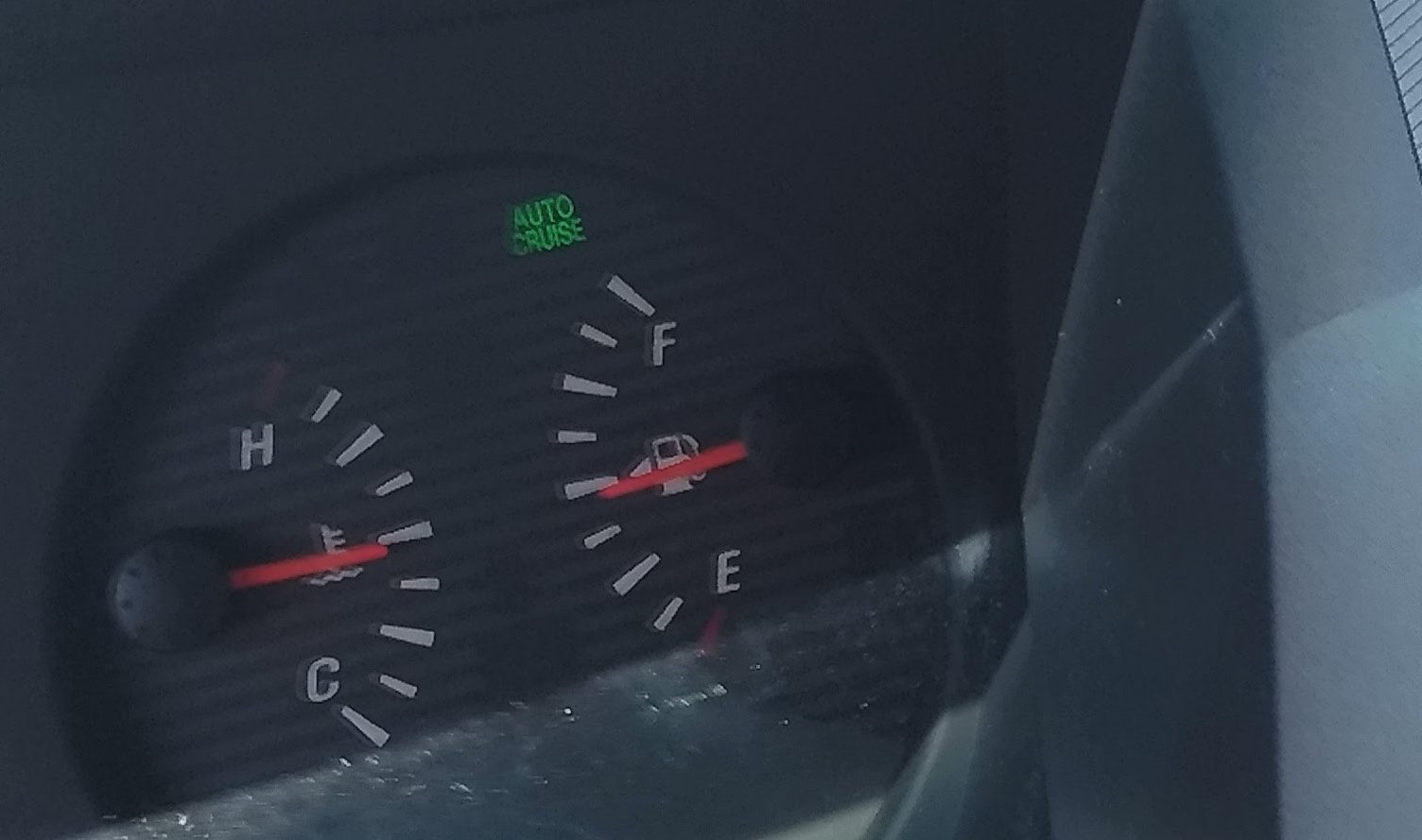

Начнем с того что у меня Kyron 2.3 бензин 6А/Т 2014 года…
АКТИВАЦИЮ круиза я делал у офицалов и стоило это 1000 ₽.

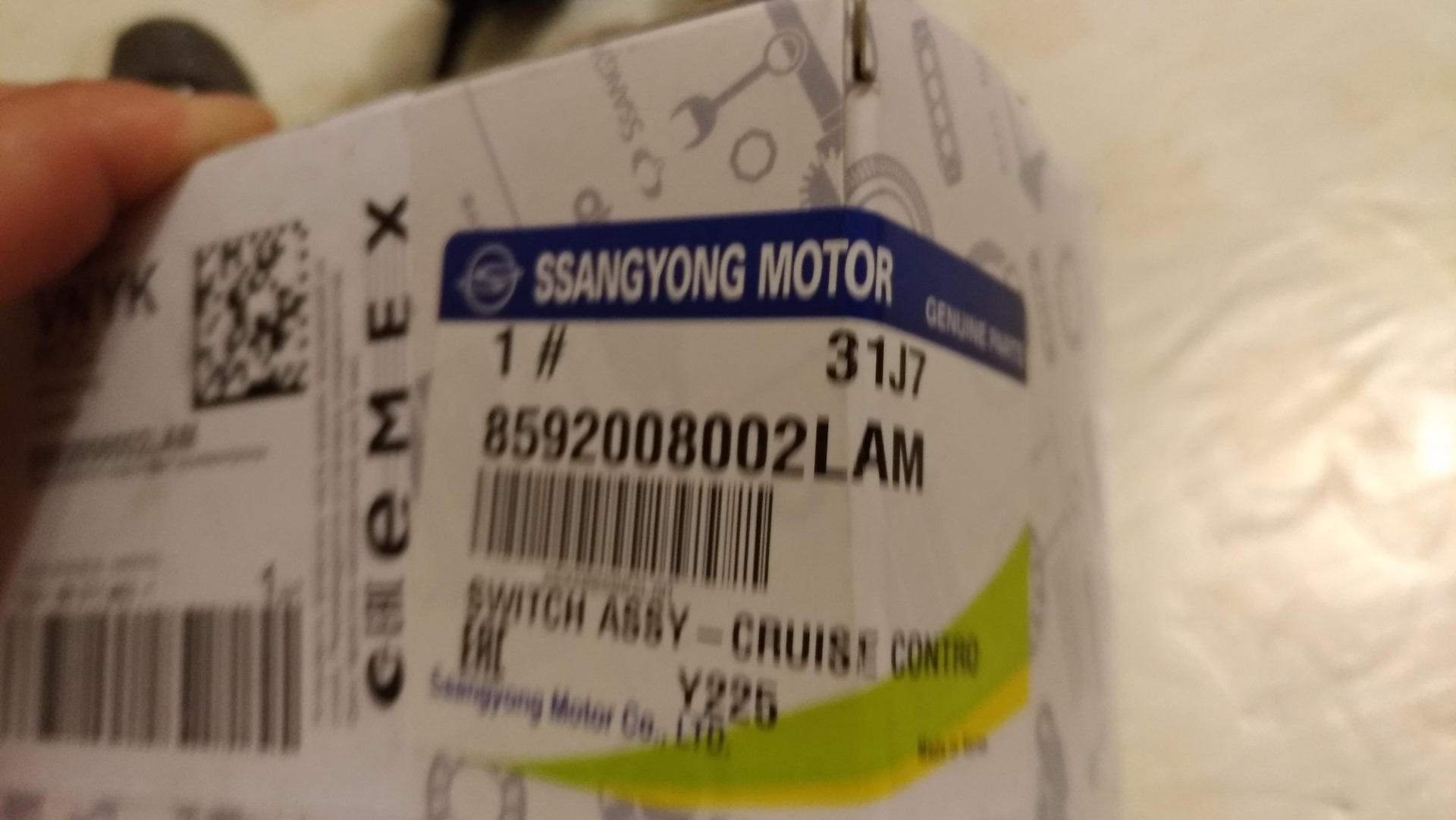

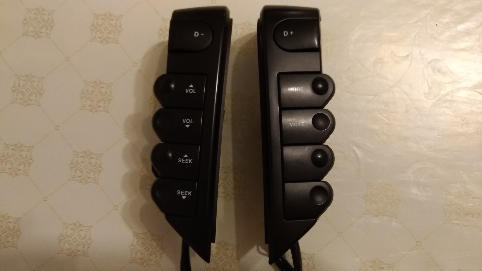

_1 — кнопки на руль, они подойдут даже от пикапа, отличительная особенность — нет справа снизу двух кнопок, я покупал на авторазборе. У меня были D+ / D-, причем даже в этой спирале (8 контактов), уже заложено управление магнитолой, можно докупить просто кнопки — и вот вам на руле "управление головой". Сторговал рублей 1500 ₽.
_2 — Сама аля клавиша, рычаг, джойстик управления круизом — 622 ₽.

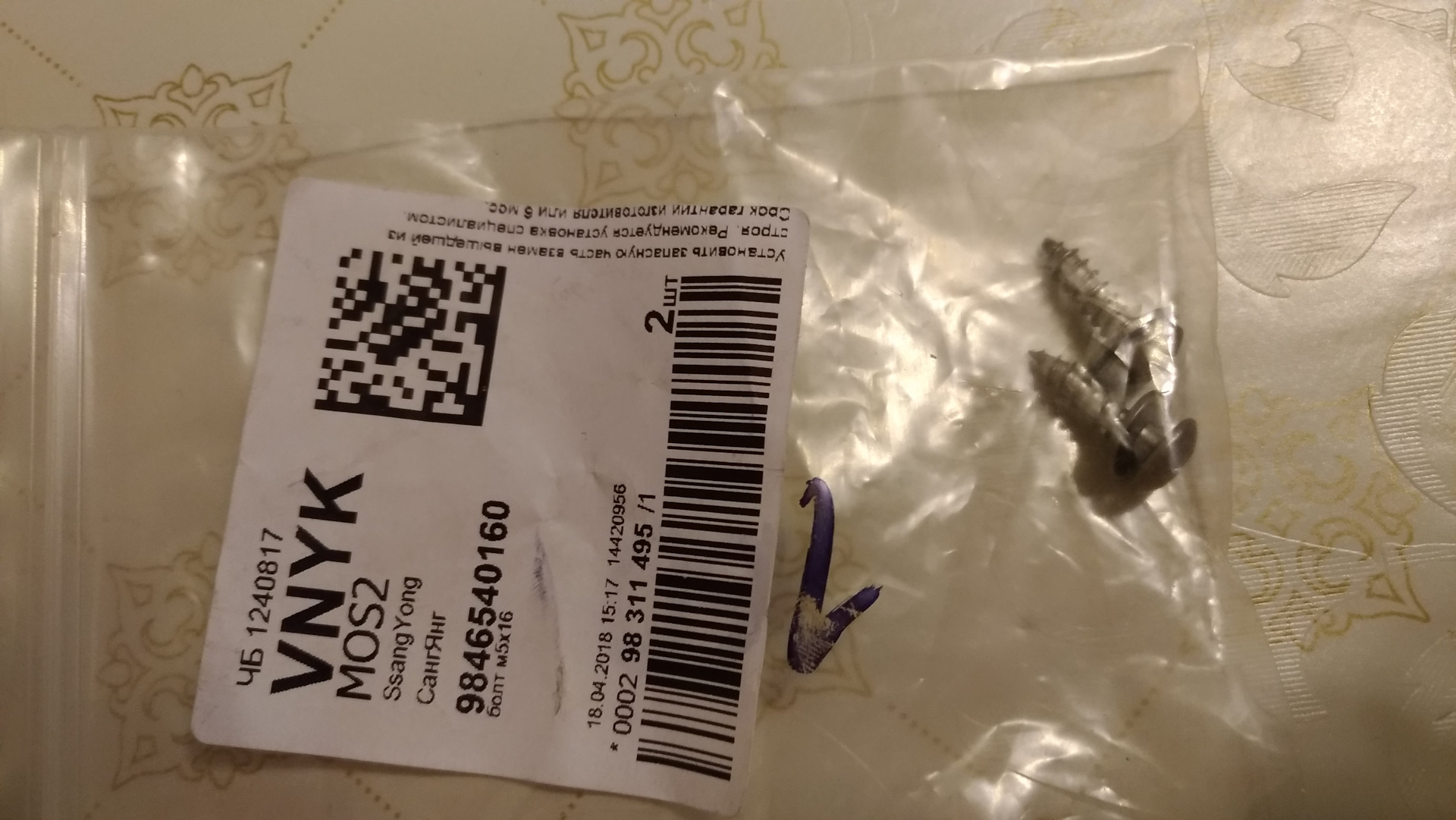

_3 — Крепеж кнопки, клавиши ну или как ее там — болт м5х16 — 2 шт — 26 ₽
_4 — Рамка для пункта 3 — 235 ₽
От ненужной пластмасски, что указана в каталоге отличается последней цифрой ну и ценой…

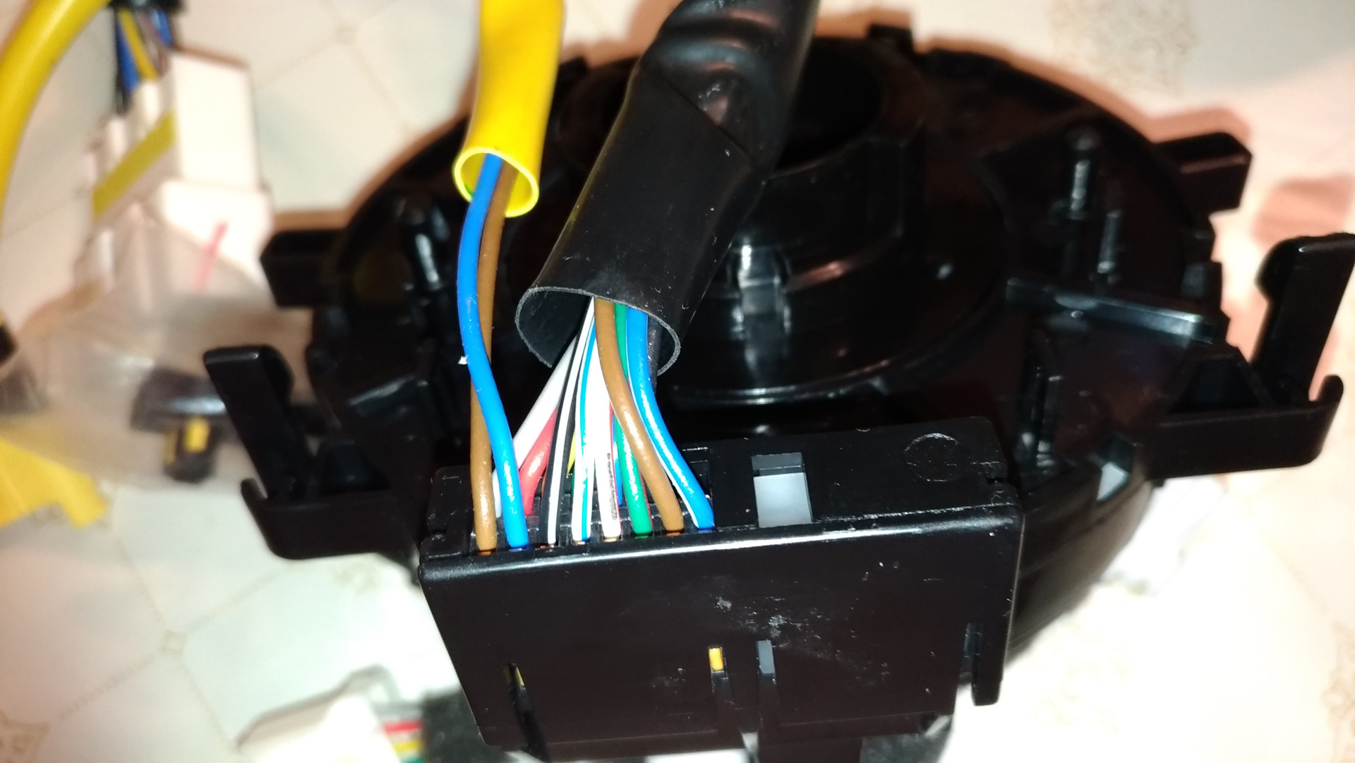

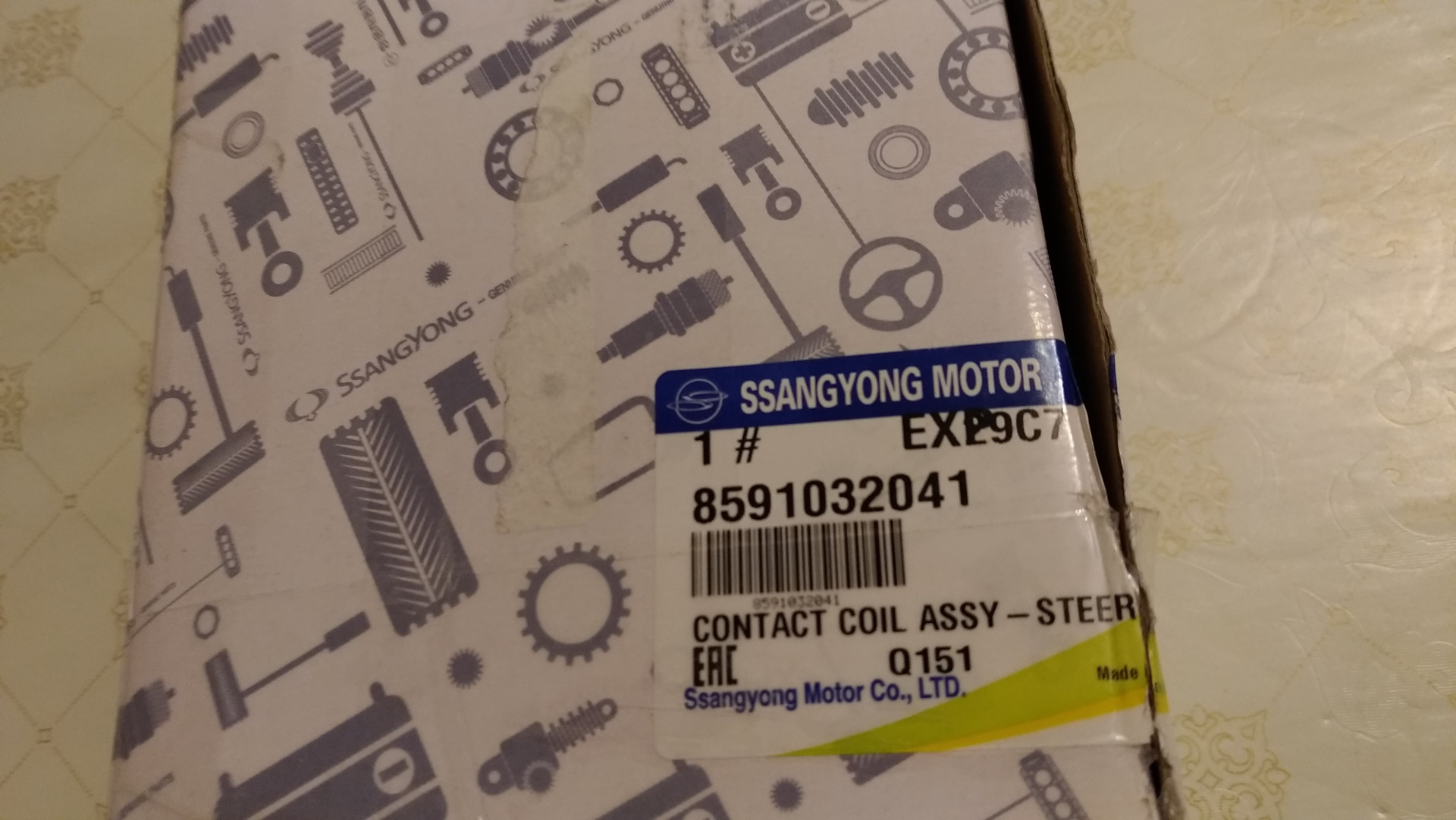

_5 — Подрулевая спираль, я нашел новую оригинальную с новым номером в каталоге, пред идущая, и которую не найти, заканчивалась на 40 — 6240 ₽, доставка 550 ₽. Отличаются они и по разъемам подключения к ЭБУ, и по крепежу самой спирали, наша на 3 защелках и все, ни каких саморезов!
Ну и по итогу, поменял кнопки, поменял спираль, подключил к разъему в строну ЭБУ и все!

Подскажите пожайлуста.Продаётся улитка с таким же номером что и у Вас 8591032041, вот не могу понять где разъём куда подключается рычажок круиза?
Конечно фраза: "Изменен диаметр контактной втулки", смущает) Но если у вас собралось, попробую.
Это сменилось при переходе на крепеж защелками…

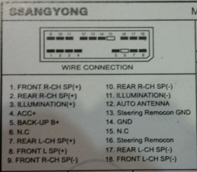

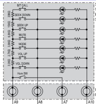

А у вас все кнопки работают, с этой спиралью? Смущает что там только один контакт на управление магнитолой AUDIO(1), а кнопок для магнитолы 6 штук?)
Я уже давал схему управления кнопками. там резистивный делитель сделан, при нажатии менятся сопративление на выводе управления, достаточного 1 провода…
Спасибо! Значит мне такая тоже должна подойти. Тоже 2.3 бензин 6А/Т 2014 года выпуска, а кнопки такие уже в комплектации.
Если у вас спираль родная стоит, то кнопки и так должны работать.
там этот контакт есть

Всё подошло, работает, спасибо)
Заработал круиз?!
Круто, я рад что вам помогли мои разъяснения…
Удачи на дорогах!

на аудио колодке он под номером 16
Frey
Еще картинка.
А8 будет иметь разноо сопративление при нажатии разных кнопок.

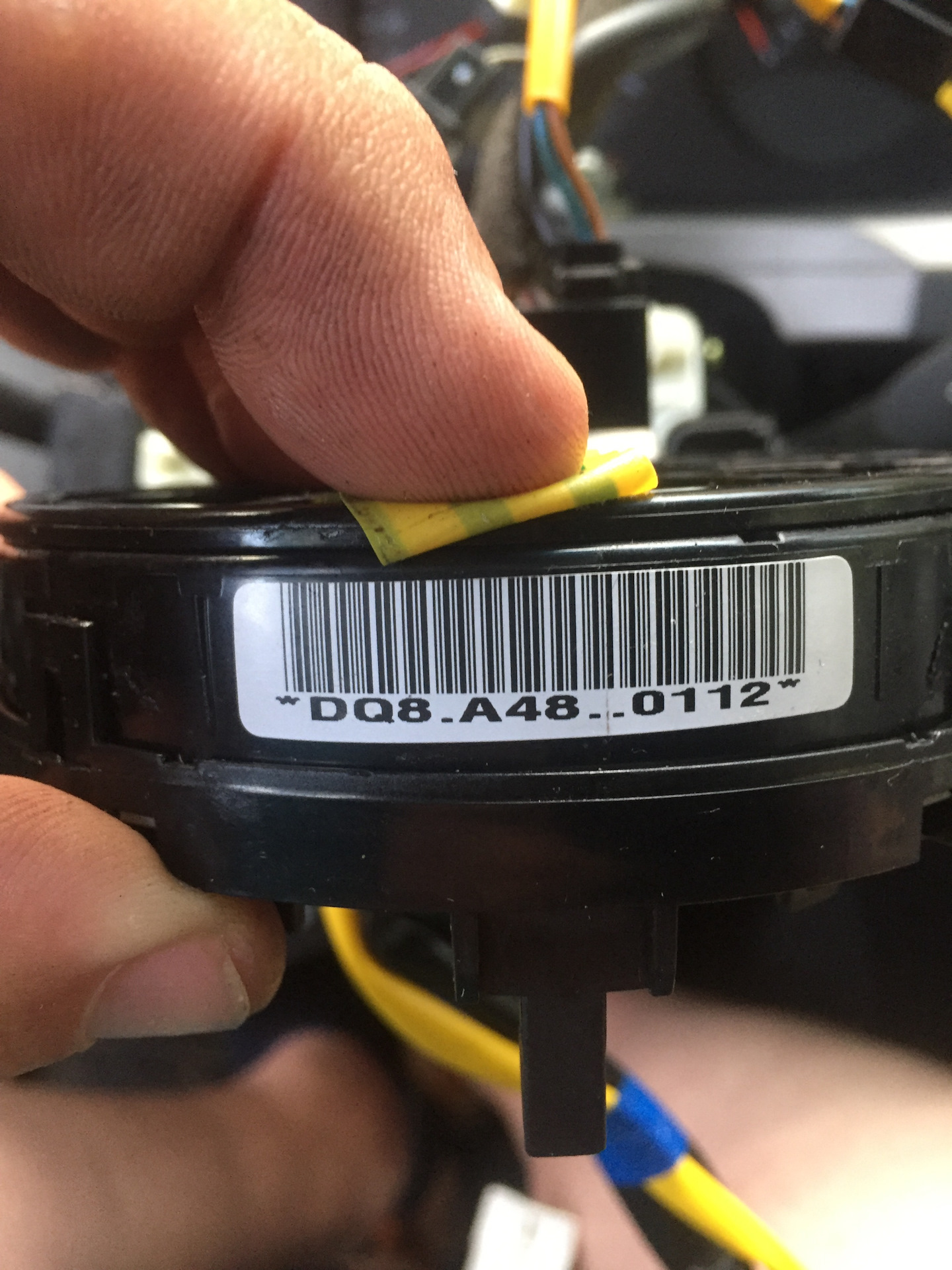

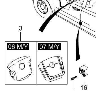

Вы в курсе как все расписывают ну хотя бы на примере моей спирали? пишу как она выглядеть в катологе
вот эти слова
-HEATED, 14CH 09.2013 — … 13 M/Y, A/BAG(2), HORN(1), AUDIO(1), ILL(2), TIP(2), CRUISE(6)
Первое — нет подогрева руля, год и месяц начала установки (до наших дней), 2 контакта под подушку, один под сигнал, один под управлените магнитолой, два контакта для подсветки, 2 провода для типтроника, 6 под круиз. как то так.
И еще, что нужно понимать, контакты в ЭБУ идут -2, то есть если взять спираль, что я поставил то в сторону ЭБУ идет 12 контактов 2 для подушки . и они включаются в отдельный разъем. В общем считают общее кол-во проводников, проходящих через спираль!
А как расшифровывается — 13 M/Y?
M-made
Y-year
по нашему год выпуска…
как пример с 2006 года выпуска, с 2007 года выпуска…

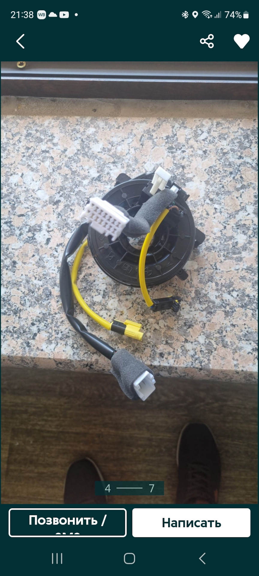

Я там картинку прекрепил ;-)
Год 14 октябрь
