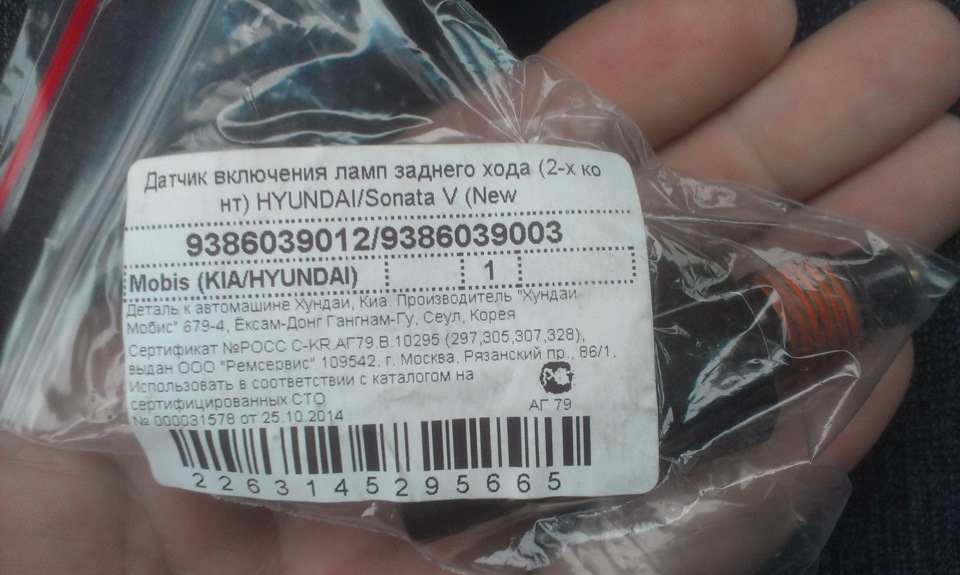

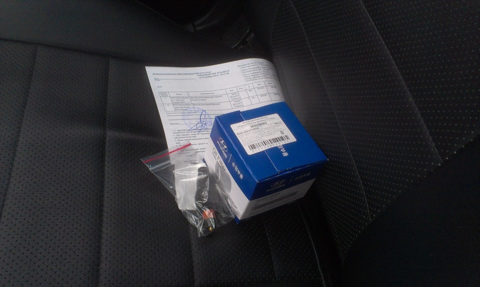

Всем привет.У меня радостная новость-купленная лягушка подошла идеально и я теперь опять с камерой з.в. и парктроником.
Недавно писал о том, что она опять сдохла,
до этого писал, что по дороге на юг она умерла,
а том, что в Анапе мне предложили оригинал
и о том, что она не заработала
потом о том, что я её же наростил сваркой и она не плохо отработала ещё какое-то время.
В общем так, вчера, по дороге на встречу сонатоводов,я заехал в любимую Кореану т.к буквально за день до этого я там по интернету заказал лягушку под номером 9386039003 за 320 рэ, а по звонку за день до этого они мне предложили в наличии за 480, а в другом магазине за 860.
Как сказал продавец, я заказал правильно и эта более длинный вариант и он длиннее другой всего на мм.
Он посоветовал сначала выкрутить старую и сравнить их длины, но у меня они все уже были наварены и сравнивать было не с чем.
В общем встала на ура, только из-за того, что я пытался как можно глубже опустить старую т.к. она не дожимала, то и выкрутить её оказалось сложно.Ради этого пришлось снимать воздушный фильтр.

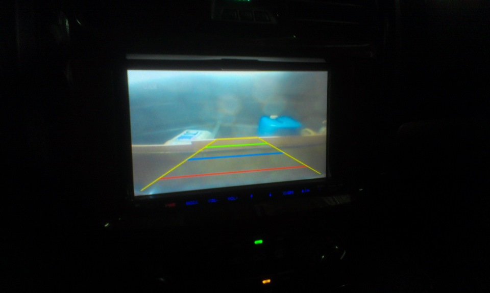

Главное, что я теперь опять вижу, что делается сзади.Ну и за одно прикупил маслянный фильтр т.к. скоро (наверное)нужно будет менять масло-нужно глянуть свой Б.Ж. чтоб посмотреть когда я менял в прошлый раз, ну или подожду криков Б.К. о замене масла.
Всем удачи и не ломаться в холода.

эпопея с "лягухами". Заказывал на Экзисте за 400 руб. с хвостиком. Только артикул …012, а не …003. Он, кажется, от KIA Magentis. Выкрутил старый, взял их оба… А они разные по длине, на ~ 1-2 мм. Понажимал на старом, лампочки из 10 нажатий 1 раз загорелись. Подсоединил новый, понажимал… всё Огонь. Лампы как положено горят. Вкрутил новый, хоть он и короче чуть оказался… Тьфу-тьфу-тьфу, работает без нареканий. Мозги мне не делает…
повезло
А аналогичная ситуация! снял, наварил, поставил!Все работает! спасибо за совет!
самое сложное, это нормально наварить т.к. концевичок сделан из какого-то мягкого железа и он сам плавится и к нему наварка плохо пристаёт.
победил-таки!)
Ну вот и отличненько, я ж говорю… нужна новая — подходящая))) Да и стоит копейки она)
так у меня теперь 3 штуки рабочих, но только новый работает на коробке как надо.А остальные просто при нажатии рвут контакт, как и положено.У них теперь нужно подбирать длину выхода штока.
