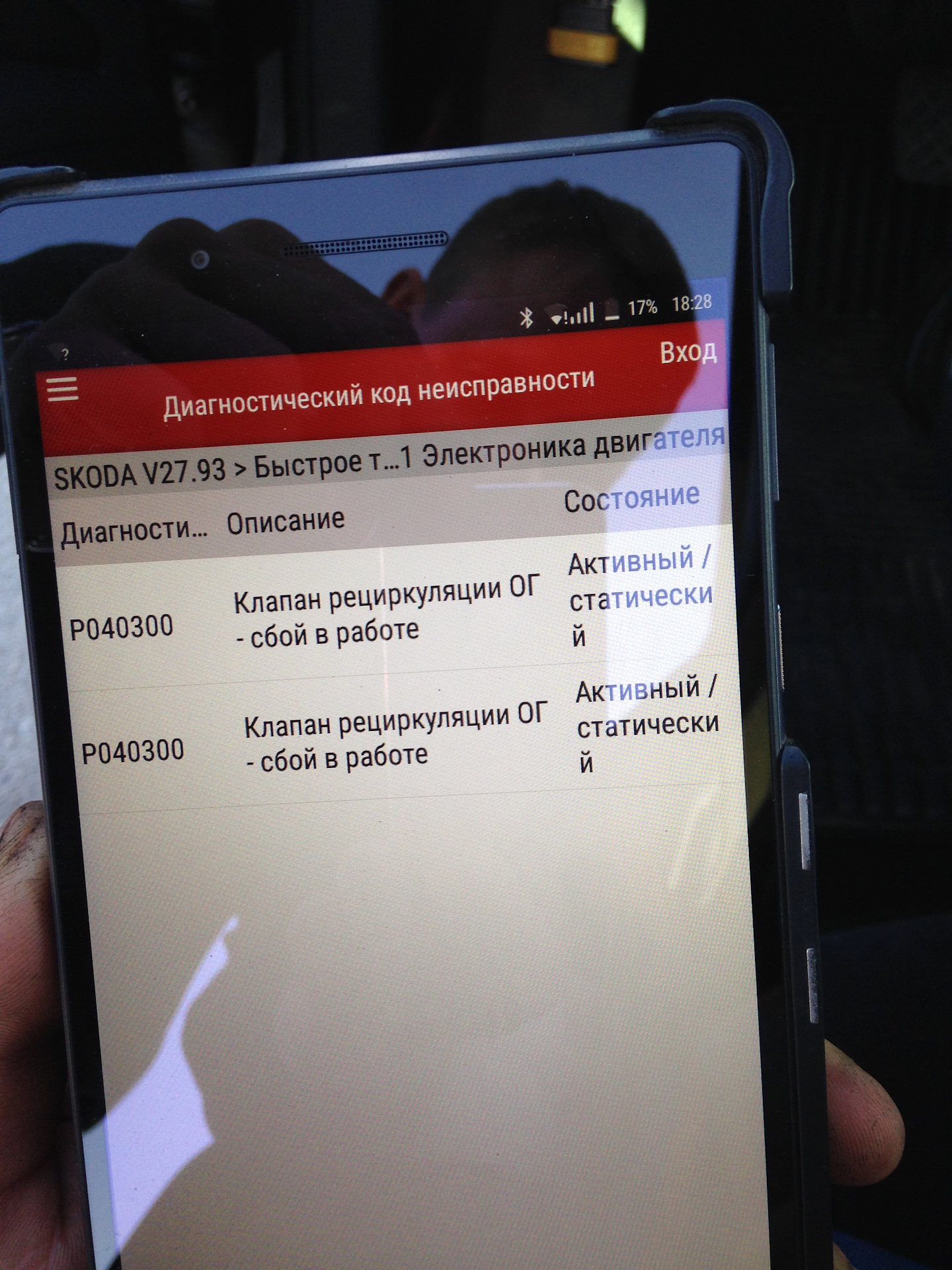

Приветствую уважаемые. Мой автомобиль пробежал уже 142000 км, не мало и пора бы чему-то сломаться:) На днях заморгала спиралька, затем вспыхнул джекичан, пропала тяга, диагностика показала ошибку Р040300 сбой в работе клапана рециркуляции ОГ. Деталь 03L131512DQ не дешевая и работа по замене тоже. Изучив массу инфы на драйве принял решение, глушить. Специалисты заглушили клапан механически и программно, плюс сделали чип. Машину не узнать, поехала совсем по-другому.

Что за прога у тебя для диагностики?
Диагностика мастера, я не поинтересовался
