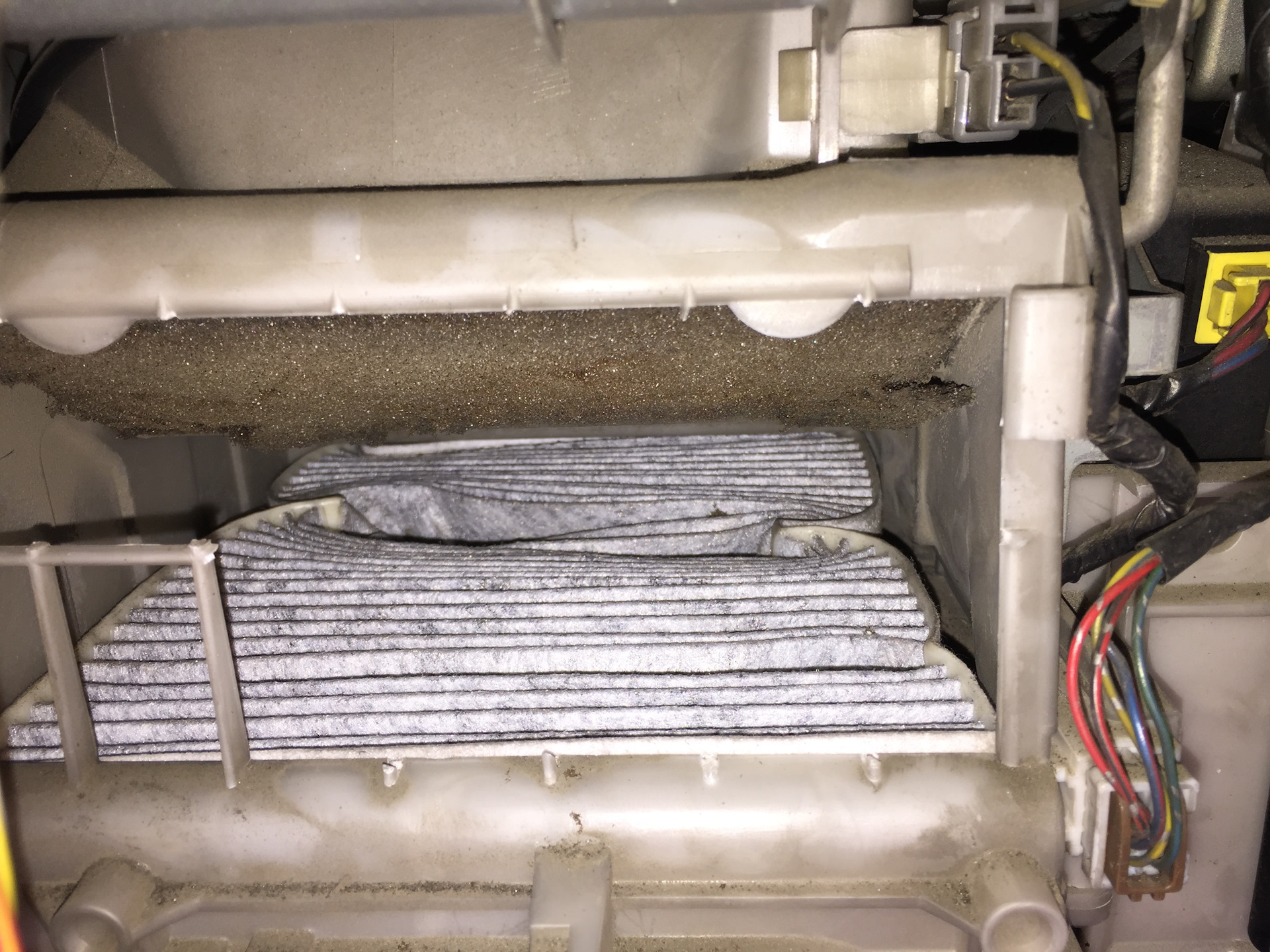

Первая попытка установки салонного фильтра потерпела фиаско :) Начитавшись информации купил салонный фильтр от патриота, запихнул его и мне не очень понравилось как он там лежал, оказывается есть фильтры 3х видовом какого-то года и после какого-то года так вот нам нужен маленький с 2012года который, на фото увидите разницу!

А я подрезал немного. По длинне был великоват…

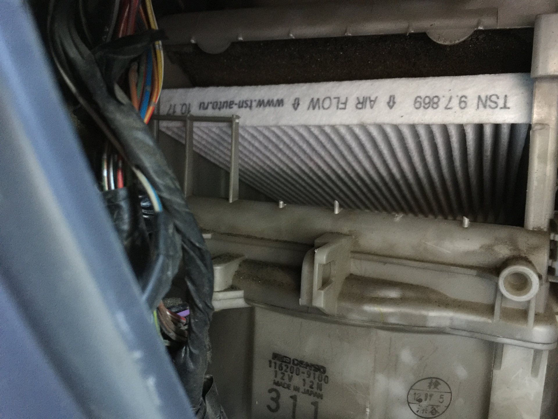

Я год назад взял у соседа на Патрике, б/у померить и он лёг копейка в копейку. Тут же новый купил. Разница пипец огромная, с фильтром или без. По весне столько омна с фильтра вытряс. Сейчас надо радиатор печки шомполить, боюсь ведро дерьма из вентиляции вымывать придётся.
А номерок можно фильтра
Завтра коробку сфотаю. В багажнике валяется. УАЗка с дхо штатными, года 3-4 ему.

Забей в гугле фильтр от патриота 13года, фильтр TSN, стоит 120р

G1186-40010 На Patriot NEW, с2012 года
