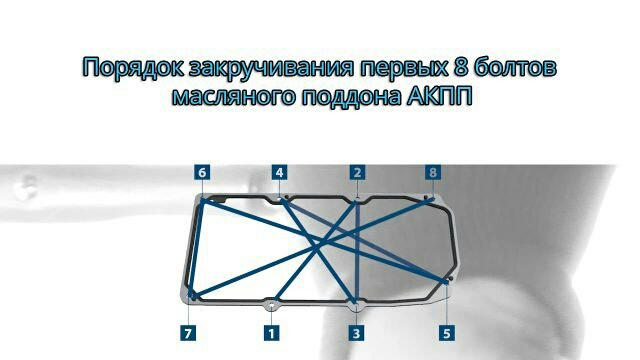

После этого следует открутить все болты по периметру поддона звездочкой Торкс Т27. Осторожно снять поддон с остатками масла и удалить старую прокладку.
Цвет масла и металлическая выработка на магнитах подскажут в каком состоянии находится коробка. Молочно-зеленый цвет — признак износа блокировки гидротрансформатора, а крупная металлическая крошка на магнитах указывает ужасное состояние самой АКПП.
Далее надо открутить и снять старый масляный фильтр для замены или очистки. Крепится он парой винтов, которые имеют момент затяжки 5 Нм. Установить масляный фильтр. После этого устанавливается прокладка поддона и сам очищенный поддон вместе с магнитами. Момент затяжки болтов поддона — 10 Нм.
