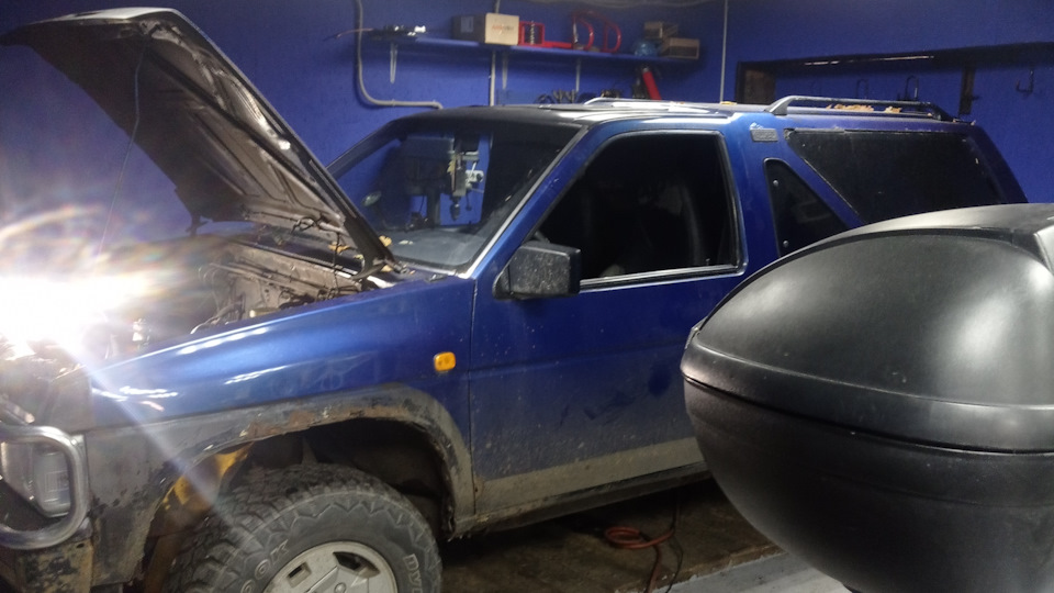

В общем то, форсы не держат, проверено и зафиксировано что не держат. ВИнс плачет по ним.
Термоэлеиент не регулируется. на горячую.
Отрегулировал клапаночки, на горячую по 0.30. МОтор стал тихим.
НА очереди замена масла ДВС. ГУР, раздатка, Перед редуктор. Потом попозже кпп зад мост. а то в мост дорохо …
для чистки моника уже понимаю что банок 5 карбуши и банку винса полную и погнали токсикоманить.
ой блин. абыл о Кислороднике. его поменял NGK 91157
Комментарии 2
и винкс и карбклинер для чисти моника мертвому припарка! Разбирай полностью и чистий в ручную!Форсунки вези на ультрозвук!Только так можно разбить коксовые отложения от некачественного бензина в ворсунках и на сеточках форсунок.Посмотри у меня в Б/Ж.Да кстати еще купи сразу комплект уплотнительных резиночек для посадки форсунок в карб!
всё для отмачиваний. читал всё.
