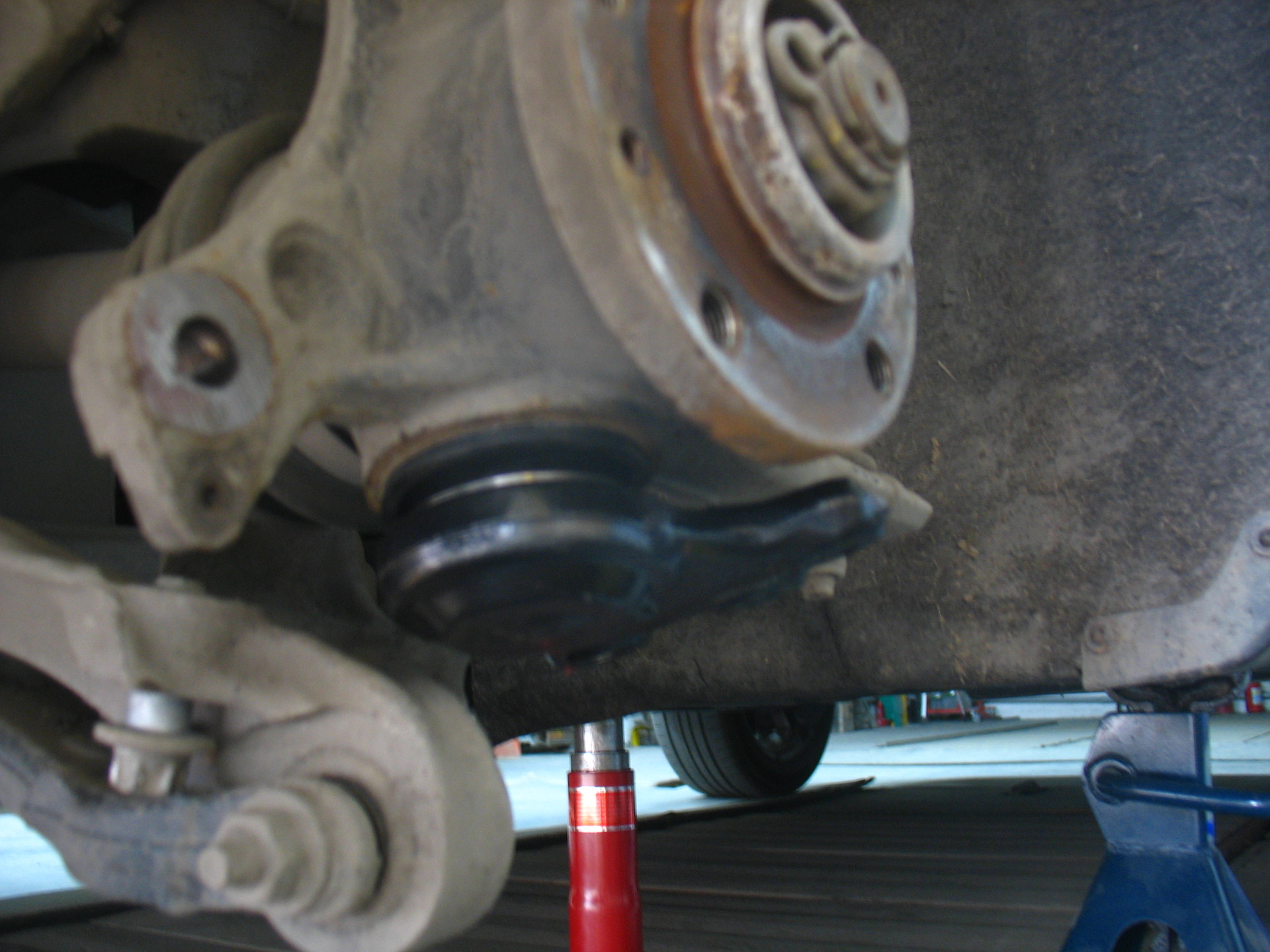

Теперь не много о замене. Я по сути своей, всегда стараюсь облегчить себе работу и не создавать трудностей. Поэтому кое что в технологии замены изменил. С завода болты крепления опоры стоят на герметике и поэтому откручивать их не особо удобно, особенно крайние. Их приходится срывать и откручивать только после того как нижний рычаг будет откручен от "цапли". Но тогда вся конструкция вертится и в одно лицо срывать болты не удобно. Я поступил несколько иначе. Сначала сорвал болты крепления суппорта и тормозного диска и потом открутил центральный болт опоры.

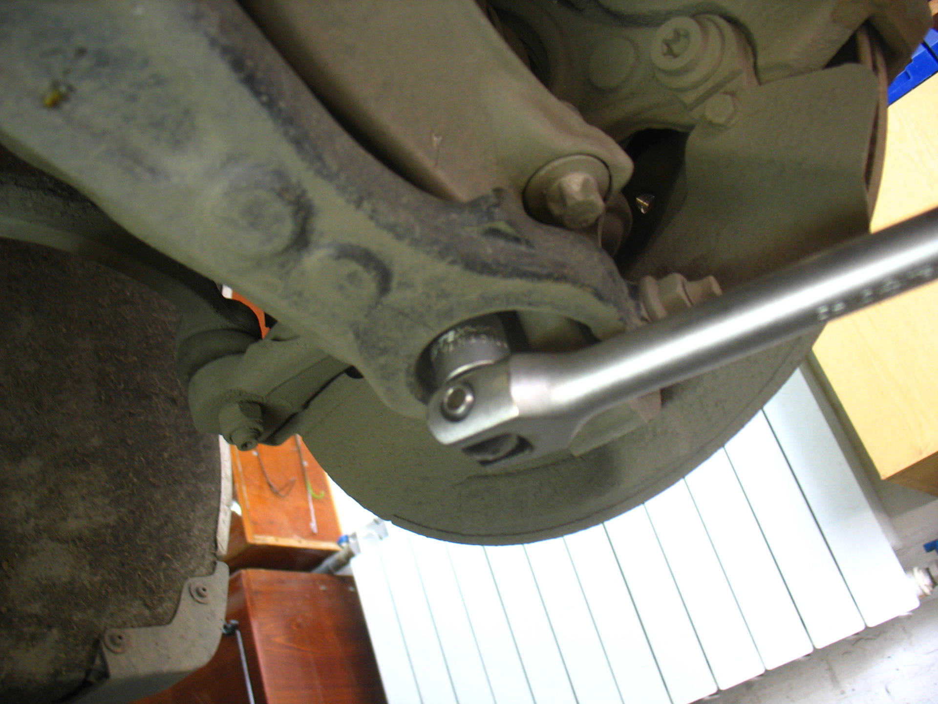

Затем подошла очередь боковых. Но откручивал я их не отсоединяя "цапли". Чтобы сорвать болты, я использовал накидной ключ, а чтобы увеличить усилие, использовал простую приспособу для рожковых ключей.
После того как болты были сорваны, продолжил их крутить обычным рожковым ключом. Вытаскивать их не стал, а оставил на месте.

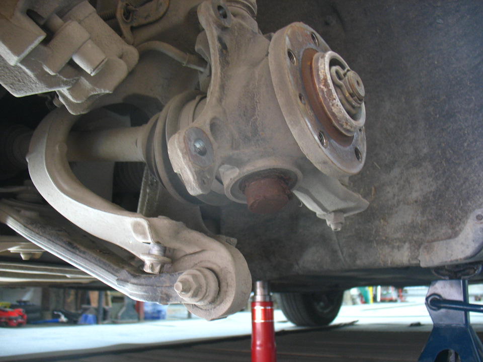

Вот что я увидел когда вывернул шаровую.
Далее откручиваем суппорт, тормозной диск и кожух.
Снимаем опору, внутренняя обойма естественно остается на цапфе.
Но это вообще не проблема. Не нужно ни каких зубил и молотков с болгарками. Чистим все щеткой от грязи, берем газовую горелку и греем одну, две точки по 2-3 минуты. После этого обойма снимается руками при помощи большой отвертки.

Не так давно тоже менял "гусиные лапки", так вот внутреннюю обойму легко снял при помощи обычного съемника для подшипников. И греть ничего не пришлось.
Шаровая dlz идёт с роликовым подшипником у меня отходила 40 тысяч. не люфтила но подклинивала поставил сейчас PUB94877 4U она с тороидальный подшипникам и стоит в два раза дешевле skf буду наблюдать
Подскажите как шаровая 4u отходила?
две три минуты погреть!пыльник на шрусе не поплыл?!или нормально ?
Так пламя не надо на шрус направлять. мне хватило одной точки 1-2 минуты погреть. Думаю что хватит даже фена. Обойма тонкая и легко прогревается.
