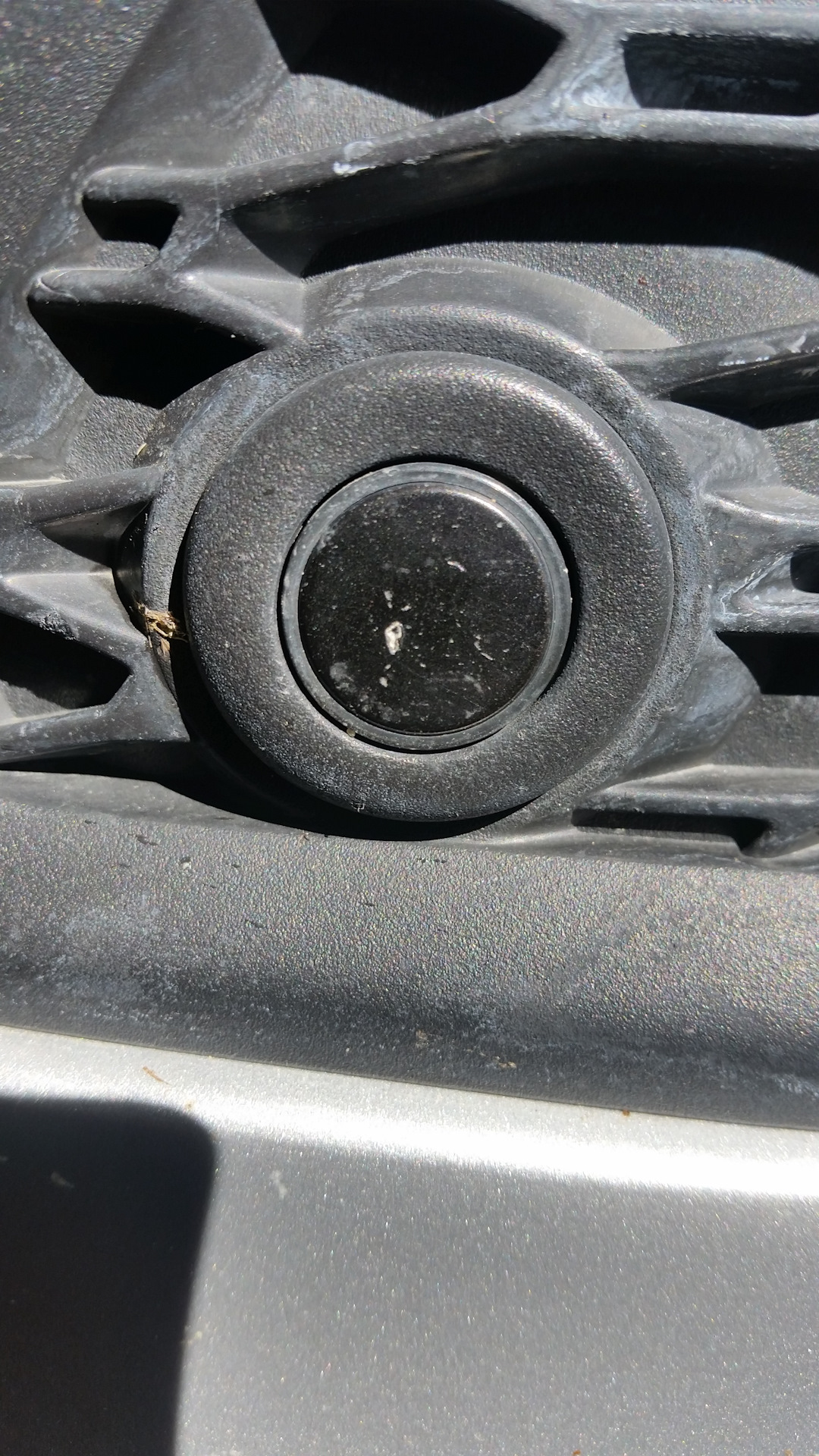

По дороге домой маленький камень от встречного авто попадает чётко в передний парктроник… Ну не мой день!
Еще и датчик менять!

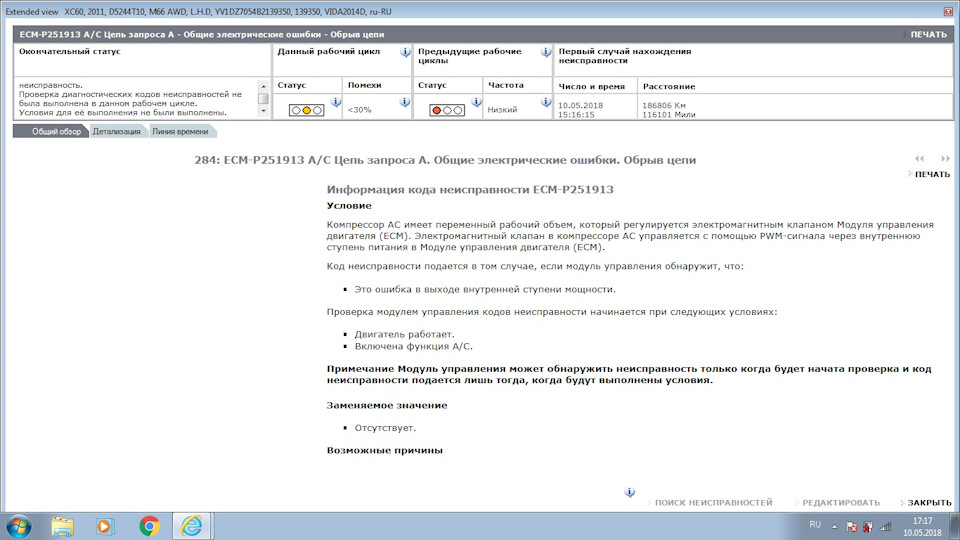

Приехал, подключил Vida — вот такие ошибки считал

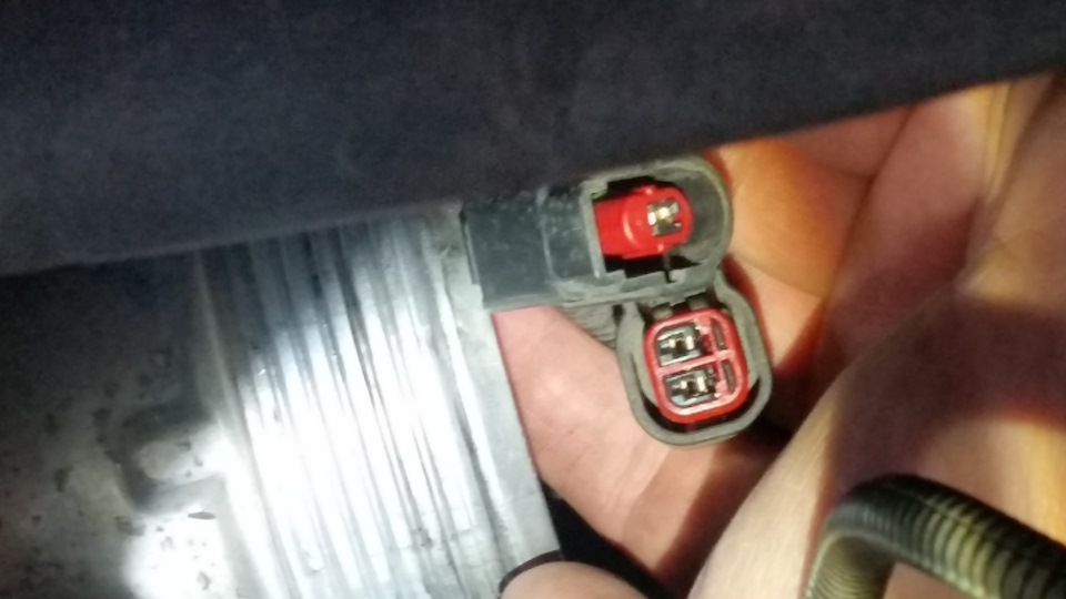

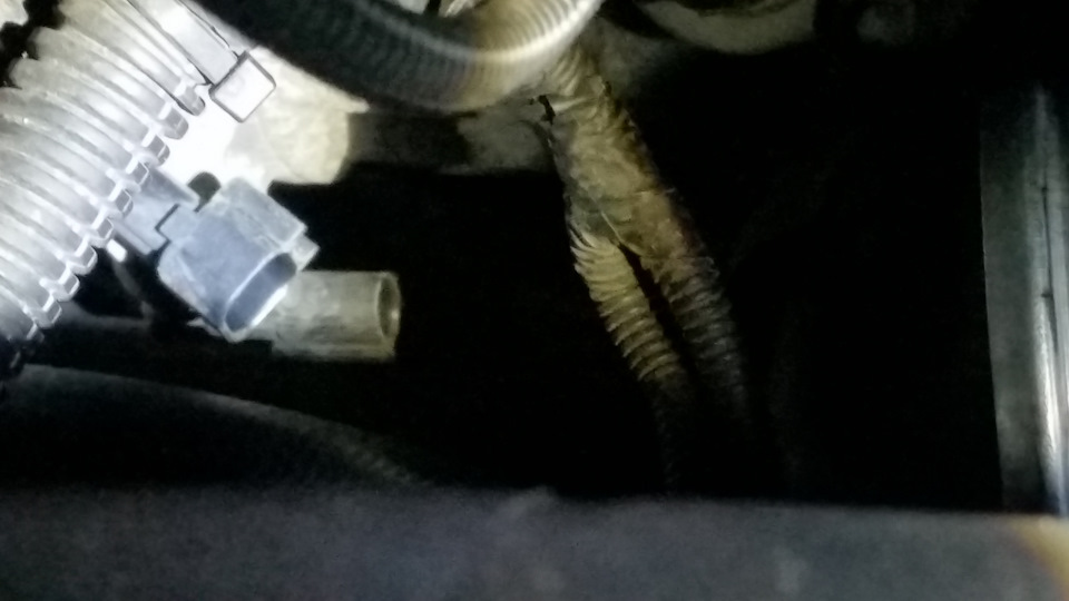

До кучи решил проверить контакты на компрессор. На него идет 2 провода.
А теперь вопрос — что это такое за проблема и в какую сторону копать? Может кто сталкивался? Как я понимаю это точно не компрессор, это либо мозги либо электроника самого кондея.

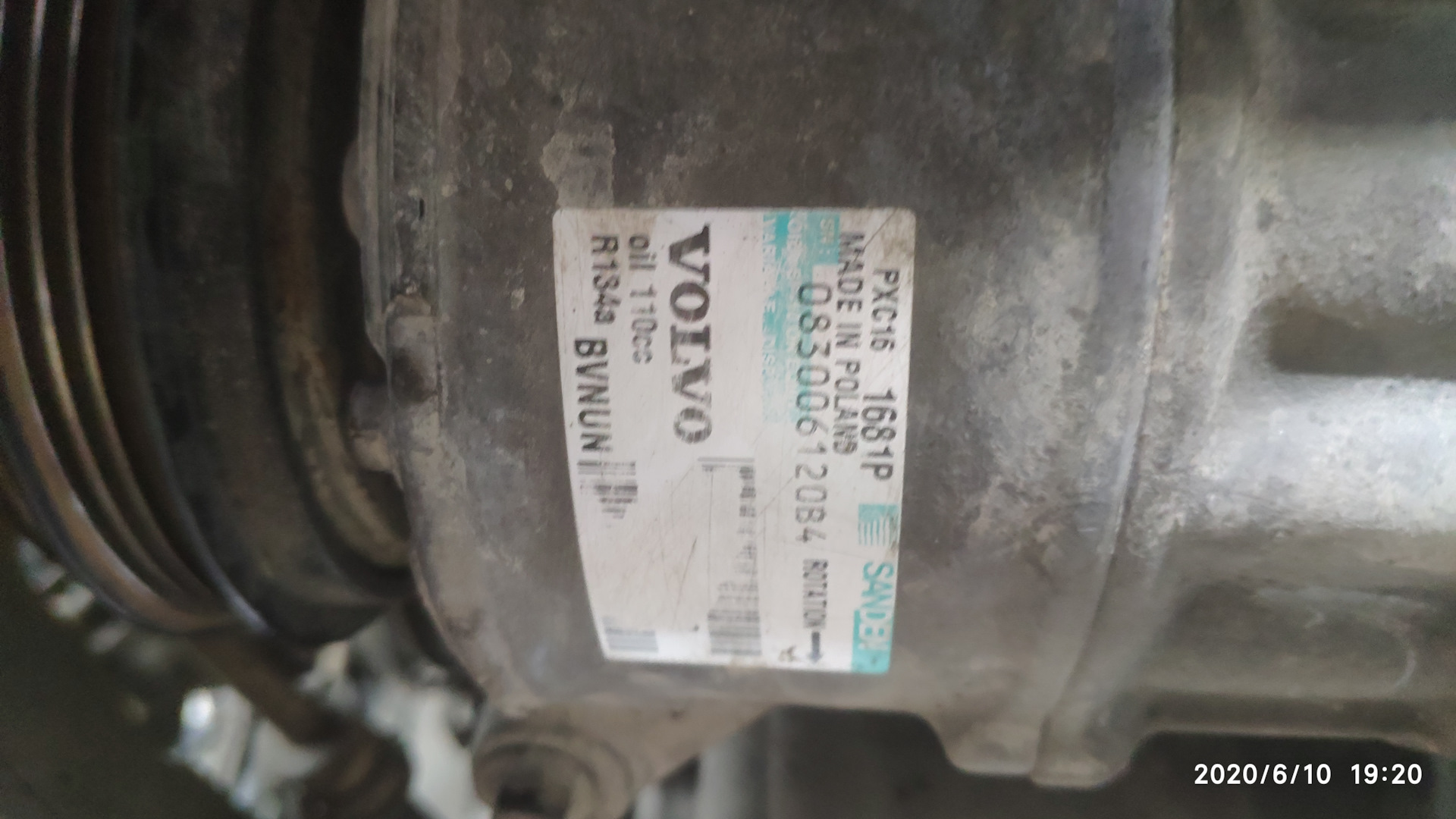

Мой кондей который сейчас на машине
У меня такой-же компрессор. Все дело в клапане, у меня такая же проблема была 1 в 1 !

Выше описанная ошибка не имеет ничего общего с проблемой — она появилась по причине снятия контактных фишек с компрессора.
