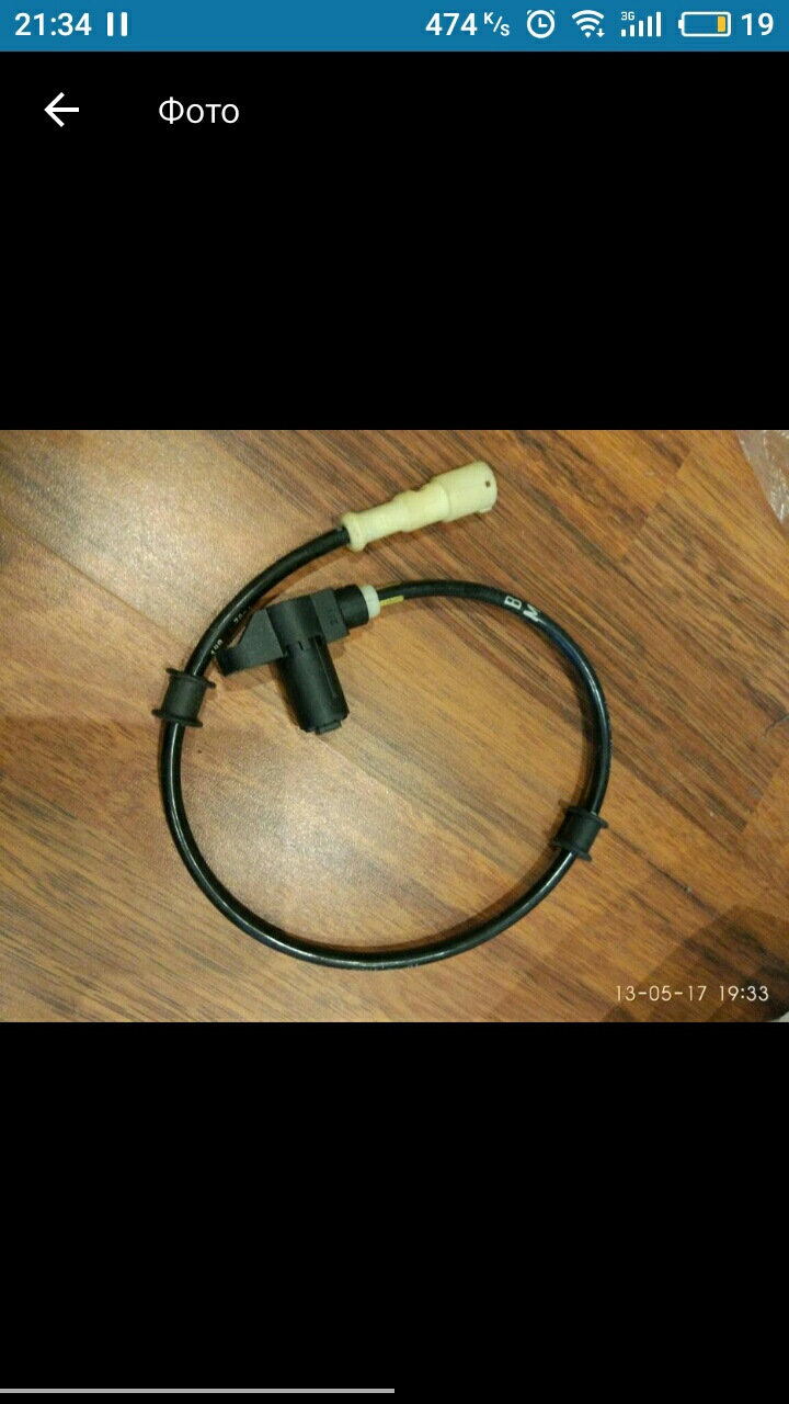

В общем история такова, давно меня начал тревожить этот датчик, передний правый! Загоралась лампочка абс, и причем всегда по разному, то на ямке какойто, то просто при повороте руля! Как узнал что это именно он, та по чистой случайности! Когда менял потшипник, обломал крепление провода к стойке, и как заменитель, примотал изолентой. И о чудо абс не загорается!
В общем тянуть не стал, поехал на разборку, они мне порекомендовали поновее, 94-95 годов. Чуть по дороже но 100% рабочий, разьем такойже, но крепление чутко иначе, но ничего, на старое свое поставлю.
Так я подумал, но когда увидел всю суть ситуации, немного розачеровался! Болт что прикручивает сам датчик к крепежу, обломан! А болт что держит крепеж, тоесть прикручивает весь датчик к стойке, тем же выставляя зазор к шрусу, слизан!
В общем взял отвертку, точней зубило, ведешкой его и пробую снять с крепежа! Пожло на не все, розполовинило его. Потом зубилом и молоточком немного попросил, то что осталось и крепеж пуст!
Примерил новый датчик, стает все гуд, плотненько!
Поставил, не убирал пока сорваный болт, изза отсутствие инструмента, выставил зазор и хомутом, временно, закрепил!
Ну и пока все гуд, абс работает, лампочка не загорается!
