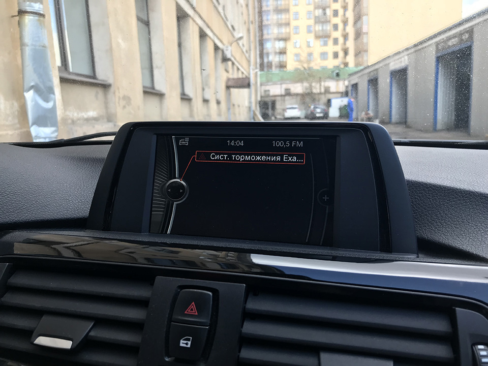

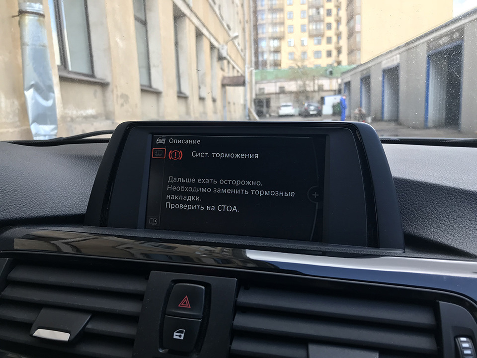

Первый месяц после покупки ведерка я накатывал километр за километром, привыкал к тарахтению дизельного двигателя, удивлялся расходу солярки и жаловался на тормоза. Задние тормозные диски были с большой выработкой, от тормозных колодок почти ничего не осталось, а на приборной панели и в бортовом компьютере постоянное напоминание — ошибка «Система торможения. Дальше ехать осторожно. Необходимо заменить тормозные накладки. Проверить на СТОА.».

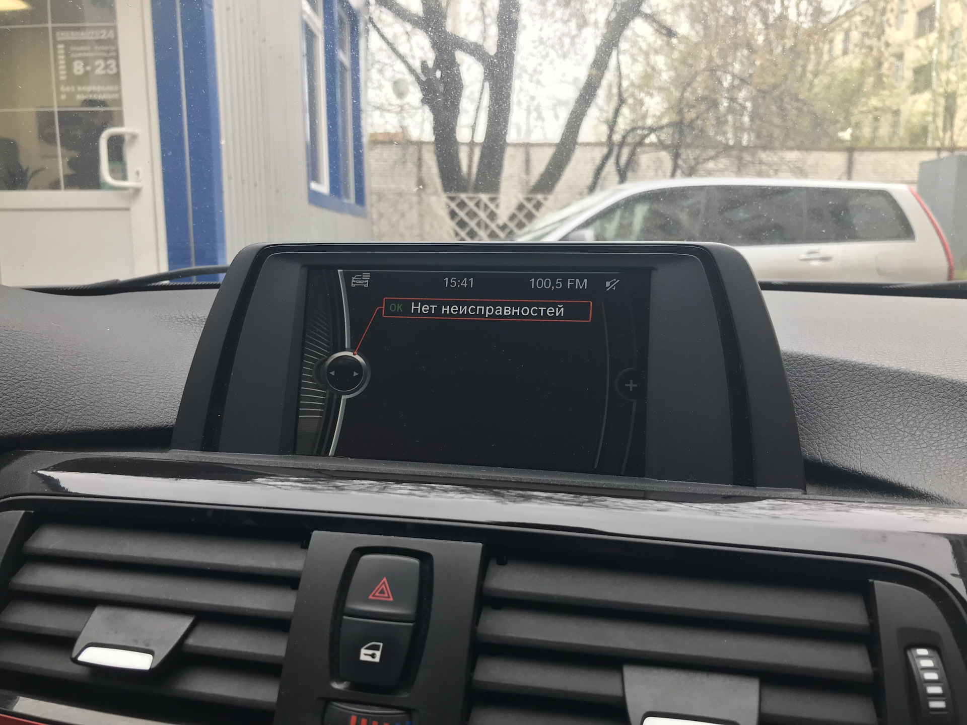

После долгих и мучительных выборов между оригинальными и не оригинальными запчастями, наконец-то сделал выбор в пользу не оригинальных запчастей и заказал задние тормозные диски и колодки ATE, а датчик износа TRW. Записался в специализированный сервис центр на техническое обслуживание «Задние тормозные механизмы». В назначенный день и час приехал в VR Motors, оставил там автомобиль, а сам пошел курить бамбук. Уже через час, стараясь не въехать кому-нибудь в зад от того, что тормозов почти нет, я ехал в сторону дома. Спустя сотню километров диски и колодки притерлись, эффективность тормозной системы вернулась, никакого скрипа, вибрации и прочей нечисти, которой пугают последователи секты «Только оригинальные запчасти».
