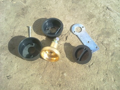

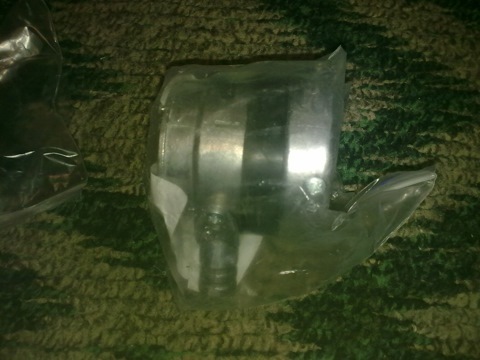

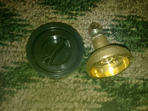

Сколько может стоить заправочный клапан?
до 100 грн смотря какой врезной или наружний
У меня он стоит, но он стравливает, с под гайки, . Там где он накручиваеться на магистраль, я вот думаю в чем может быть проблема
от балона или заправника с какой стороны
От заправника
AlexandrKirich
Троит прям с под гайки
открутить гайку отрезать кусочек трубки купить бонку на 8 и наново все скрутить может на выходных буду на лоске можем пересечься и я сделаю
Бонка, это то что резьбу нарезает?
нет одеваеться как проставка между гайкой и корпусом заправника
77Alexadr77

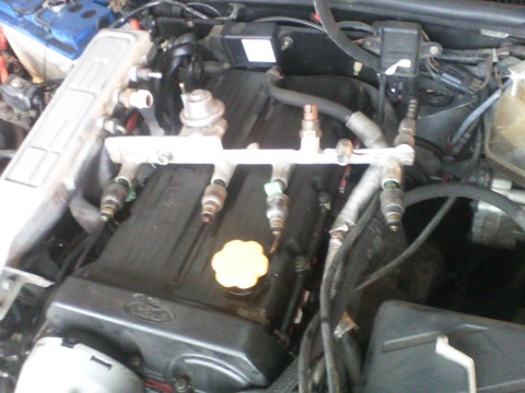

на 5 и 7 фото
сколько 4 поколение на в6 БРЦ(2.9) скорпио?
на последнем фото видно это простое 2 покаление на дроссиль.
