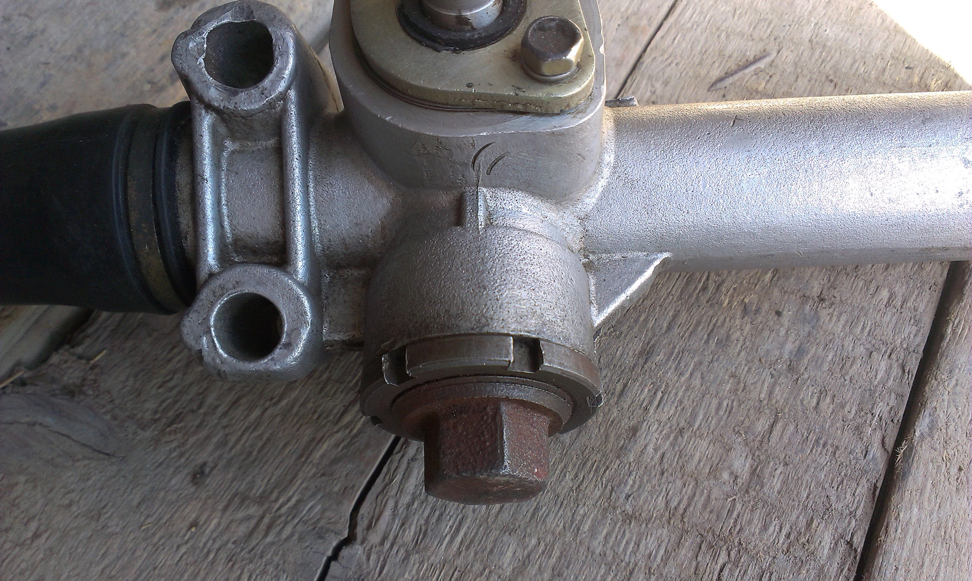

После зимы заметил повышенное усилие на рулевом колесе и с течением времени становилось все туже, зашприцевал литола и масла через сапун в рулевой механизм, особого улучшения не заметил.
Также рысканье по трассе при проезде неровностей снова прогрессировало, из прошлого опыта понял, что на это очень хорошо влияет состояние "боченков" рулевых тяг, после их замены машинка проходит неровности гораздо увереннее и, практически, без отдачи в руль.
В этот раз были куплены "боченки" из полиуретана.

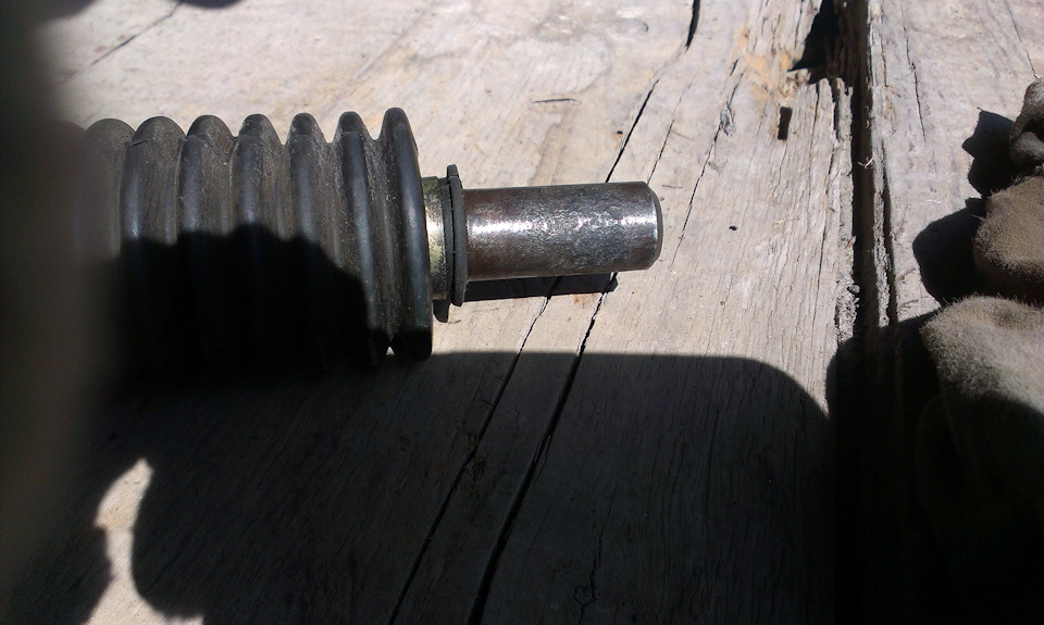

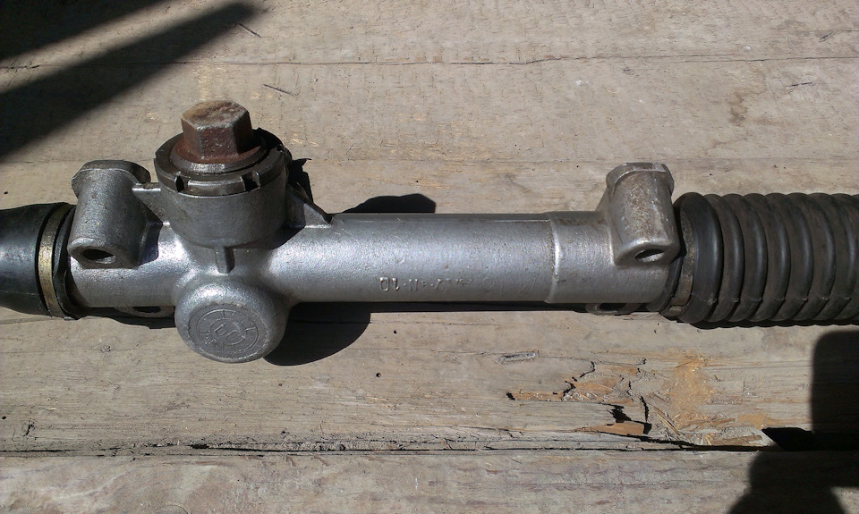

Также была приобретена заводской рулевой механизм с пробегом 75 000 км. со слов хозяина "начала постукивать установил новую, эту даже не подтягивали". Внешне по-моему в полном оригинале, пыльники и хомуты заводские, судя по маркировке произведена в 2009г.

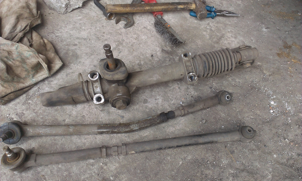

Естесвенно было решено разобрать, очистить, осмотреть, что нужно поменять и собрать.

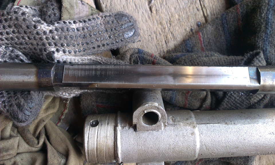

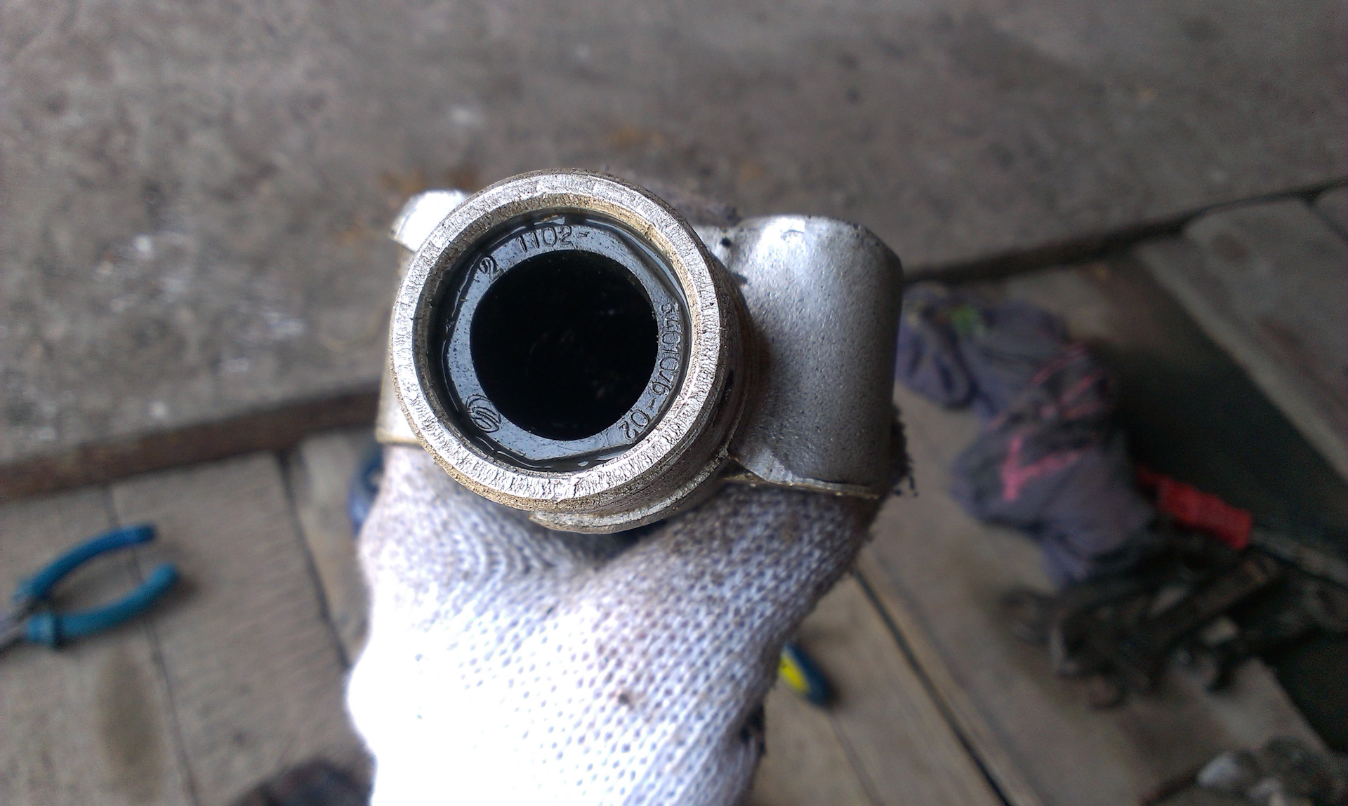

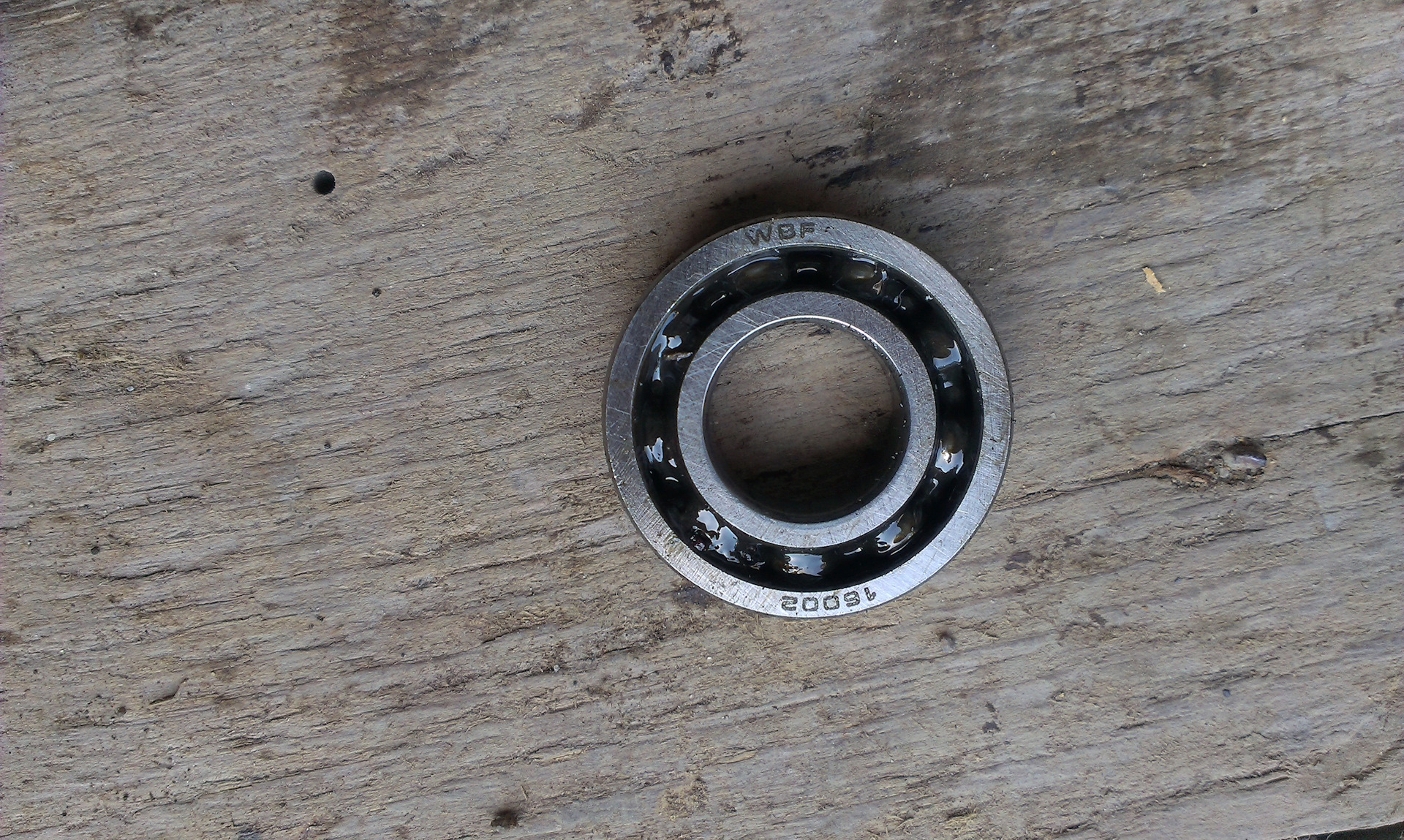

все составляющие на мой взгляд в хорошем состоянии, рабочая пара (рейка+червячный вал) немного коррозия побила несмотря на обилие смазки, сухари и ответная поверхность рейки без задир и ощутимых царапин, даже подшипники нормальные, вымыл, люфт минимальный в отличии от тех что с ремкомплекта.
Вал в втулку входит плотно, без люфта, втулку не менял.
Все собрал обильно смазав литолом.
Также были перепрессованы боченки с помощью тисков и моющего средства. Один вообще отлично зашел, а вот со вторым повозился немного, пришлось на точиле сточить ступеньку облоя.
Попутно выставил рейку и тяги чтоб выворот колес был примерно одинаковый вправо влево так как машина влево заметно больше поворачивала чем вправо, подправил развал левого колеса так как ранее менялась шаровая, ну и несколько раз корректировал схождение, так как ловил центральное положение руля при движении прямо, после сборки руль был повернут почти на четверть оборота вправо при этом колеса стояли прямо.
В общем после установки на авто улучшение ощутил только в легком вращении руля, на кочках имеется стучек, похоже все же рулевая подстукивает, подтяжка не помогает, еще грешу на сопряжение кронштейна тяг с валом, там возможно есть люфт. Делал сам потому точно определить не удалось.
Проезд неровностей стал чуть комфортней, после первой замены боченков ощущения были получьше, тогда ставил резиновые, потверже, первые несколько тысяч вобще мелкие неровности слышали только уши, в руль не отдавало…
Буду выяснять причину подклинивания "родного" рул. механизма (он менянный до меня, производства АТ-китай) у меня пробежал почти 50 тык. 30 тык назад перебирал.
Также наверное куплю новый кронштейн тяг, не люблю ездить когда стучит.
Всем удачи на дорогах.

Подтяжка уберает люфт в паре червяк-ряшпиль, а стук это от втулки обычно.

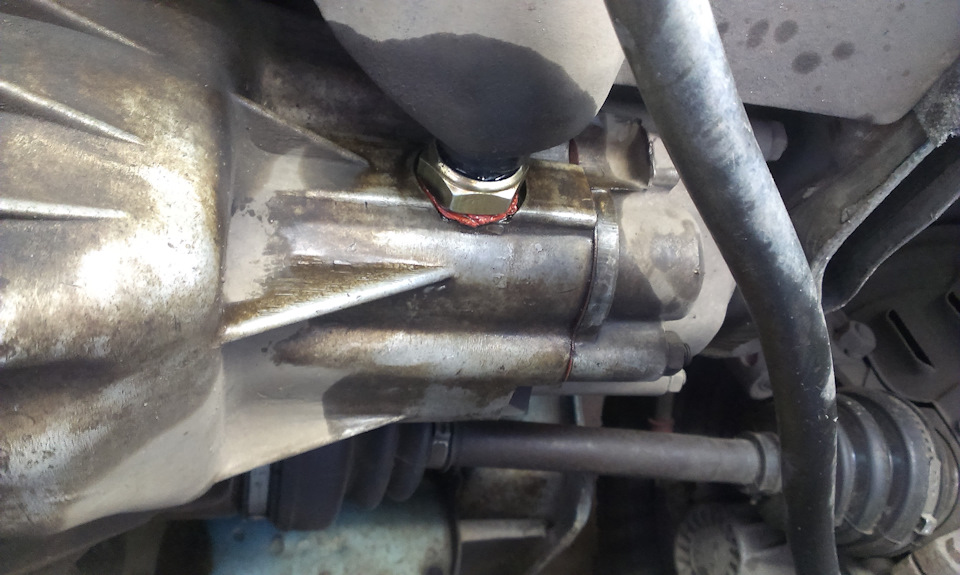

Тоже самое, поставил новый датчик, и течет через него(
