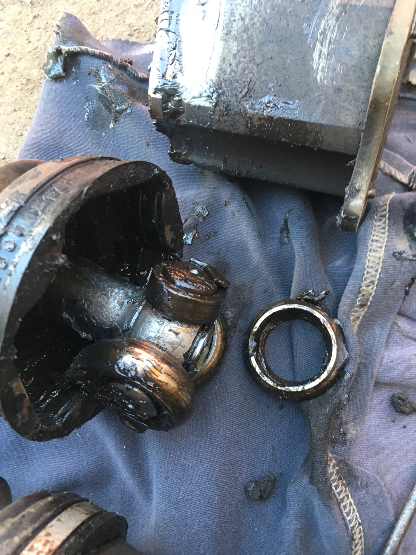

В общем 8 тысяч км назад я заменил внутренний шрус,
Поставил фирму meyle раньше не когда небыло нареканий.
А в этот раз получилось вот так.
С другой стороны стоит уже 15000км все в норме, а тут вот так, брак или плохое качество?

тоже горя хапнул с этим вопросом)в моем случае 100% была смазка косячная, посмотри в б\ж у меня
Посмотрел, у меня по хуже сетуация, Трипоид развалился, сделал вывод что когда буду менять шрус то смазку отдельно куплю, за одно и на другую сторону тоже)
я тоже менял смазку в обоих, что бы забыть про данную проблему)главное купи темпера-туростойкую!)
Понял, сколько уже проехал на этих?
После замены смазки 10тыс

Плохая смазка. Я думаю если брать смазку не из комплекта то по дольше походит и пыльник с хомутами оригинал.

Эти Триподы очень сильно нагружённые, поэтому смазку надо более качественную применять.
Пока старый временно поставил, с новым попробую другую смазку

А какую лучше тогда использовать?
Специальную смазку для триподов любой вам доступной фирмы, хоть ВМПавто.
Понял, спасибо.
