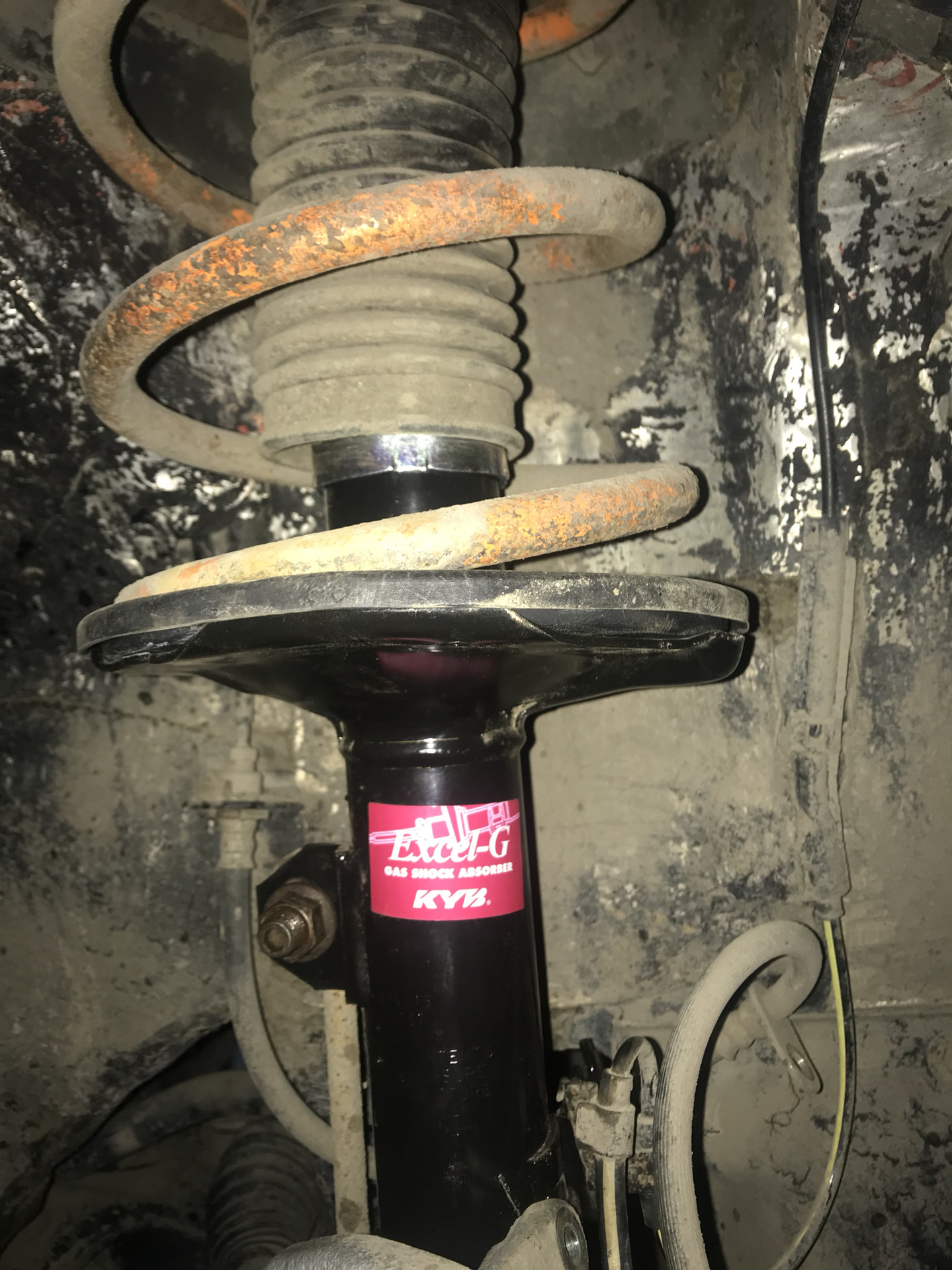

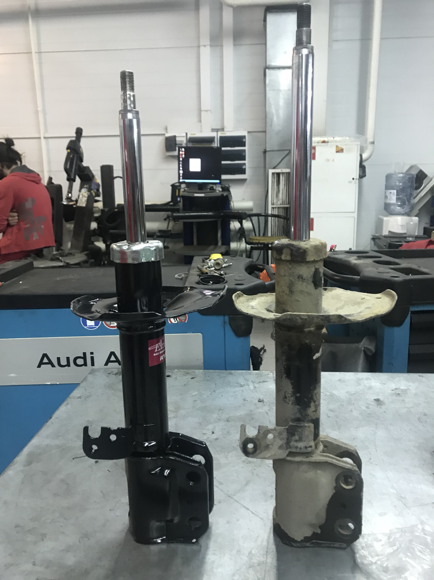

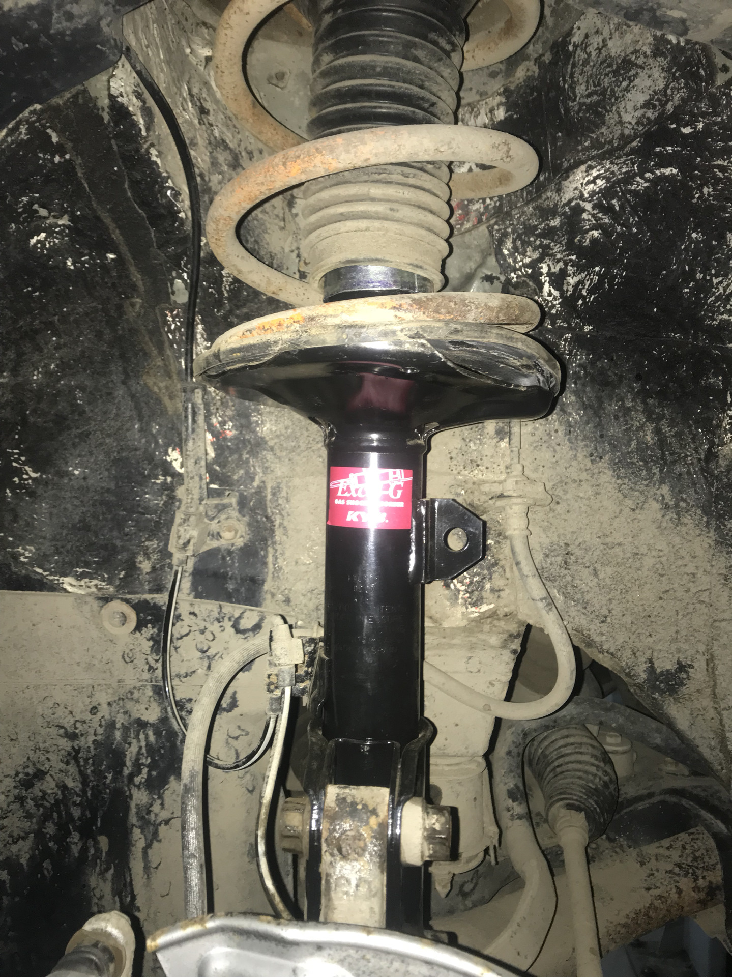

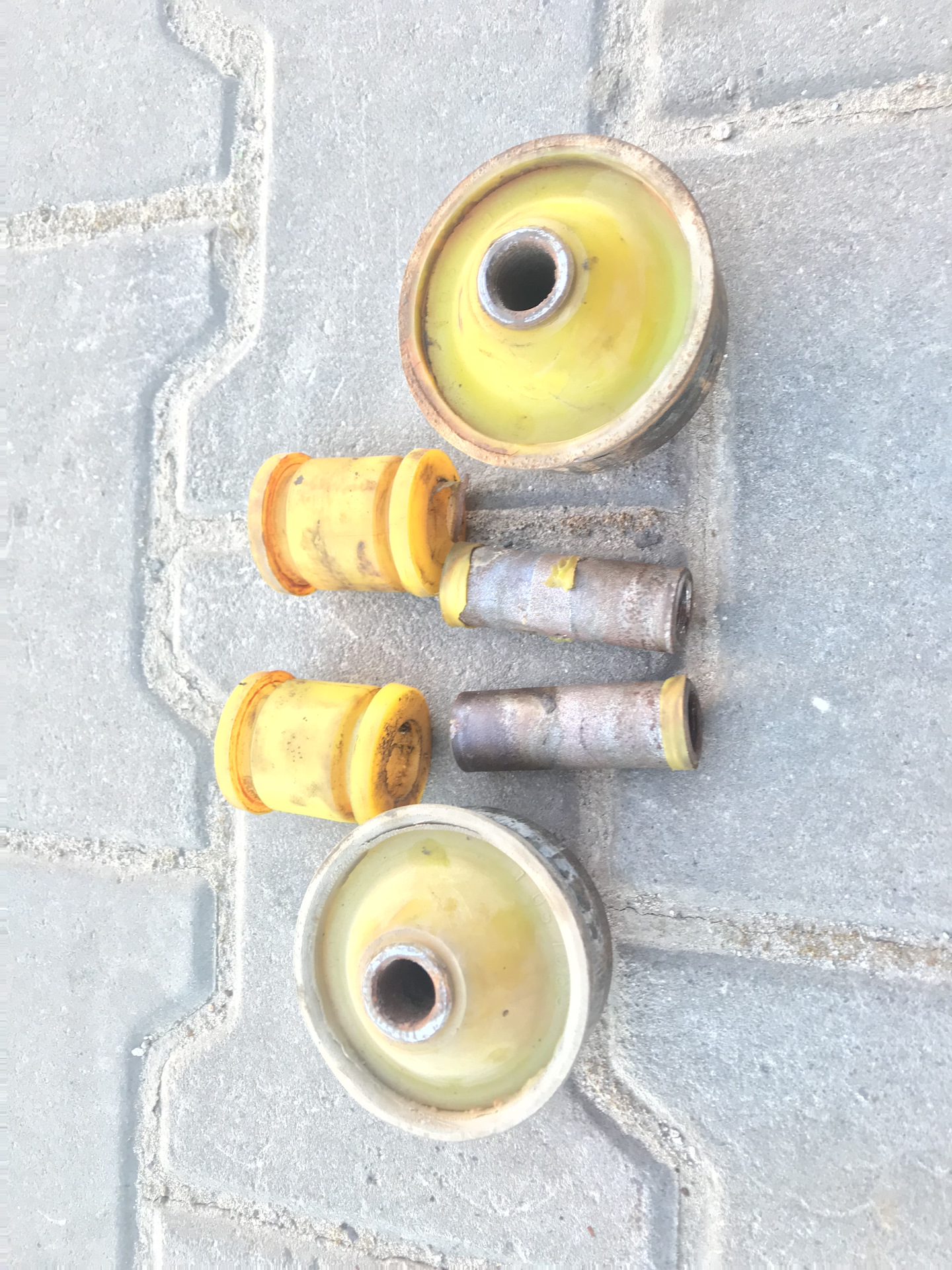

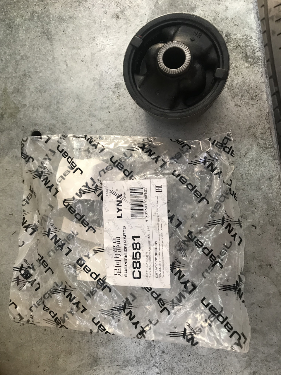

И так продолжаем приводить авто в идеал!) за заменой сцепления начал делать ходовую. Начал с передка. Все стало замечательно. После замены прям машину не узнать. Стала жёстче, но в меру, в общем класс. Так же подкинул новые колодки)

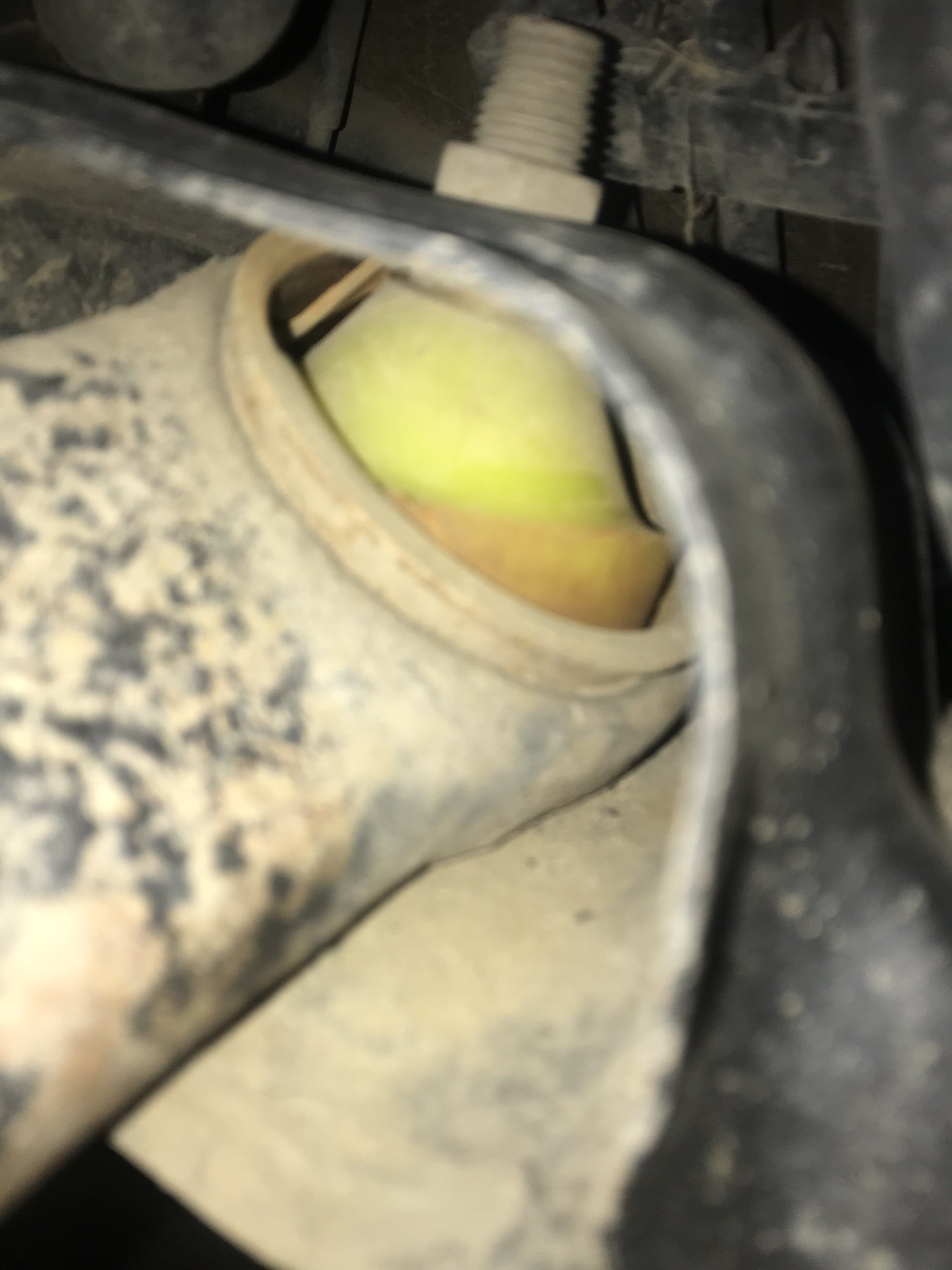

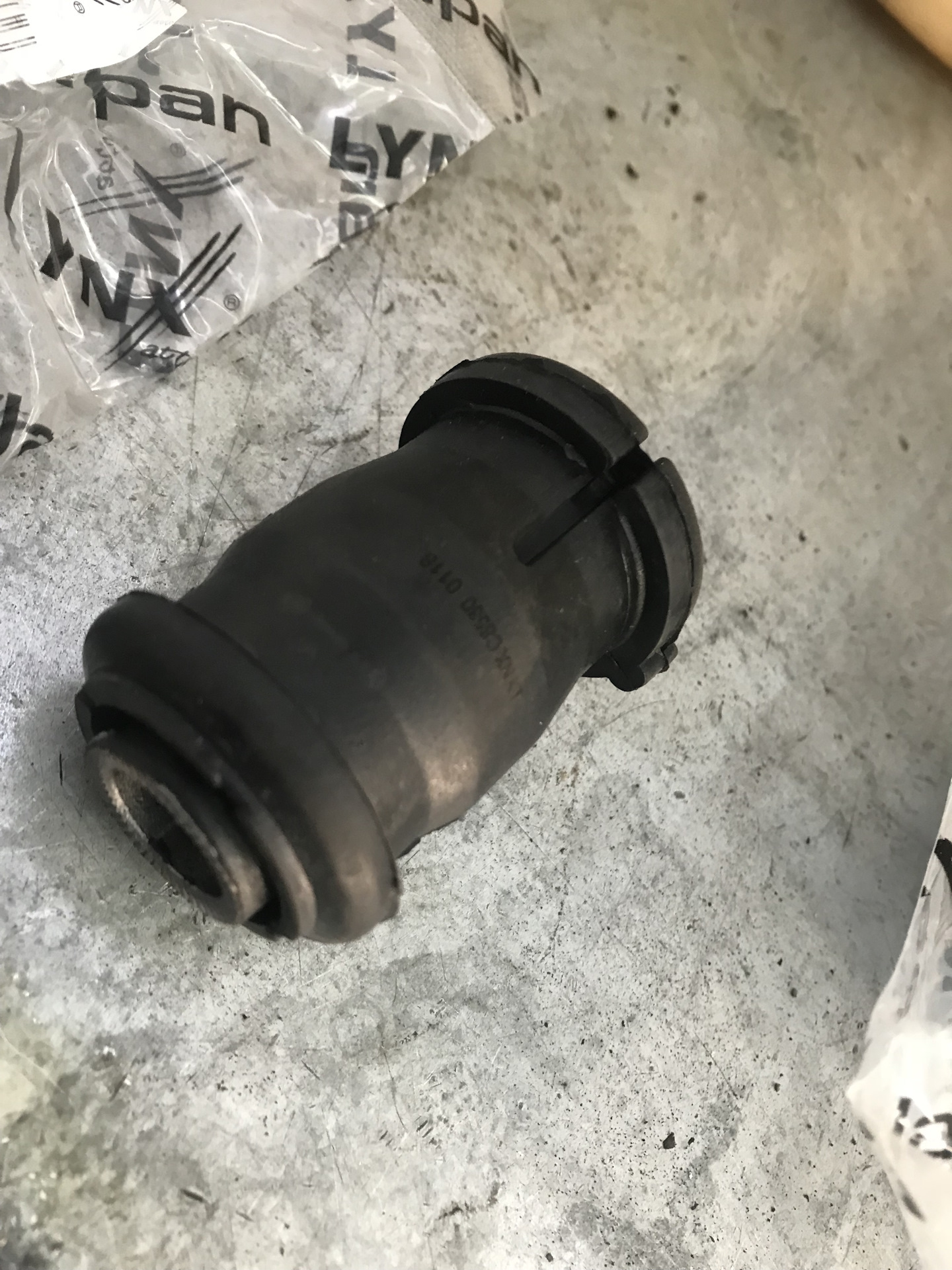

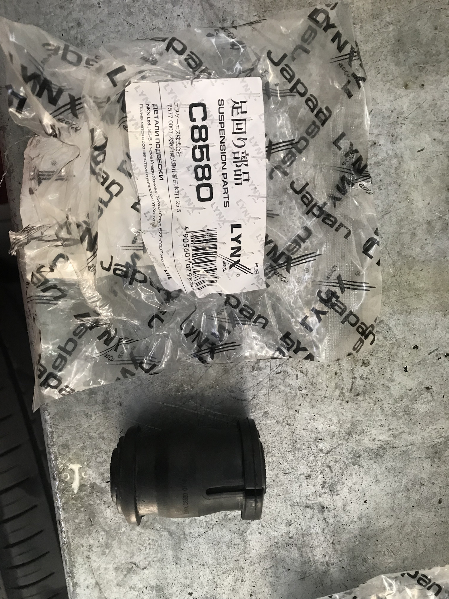

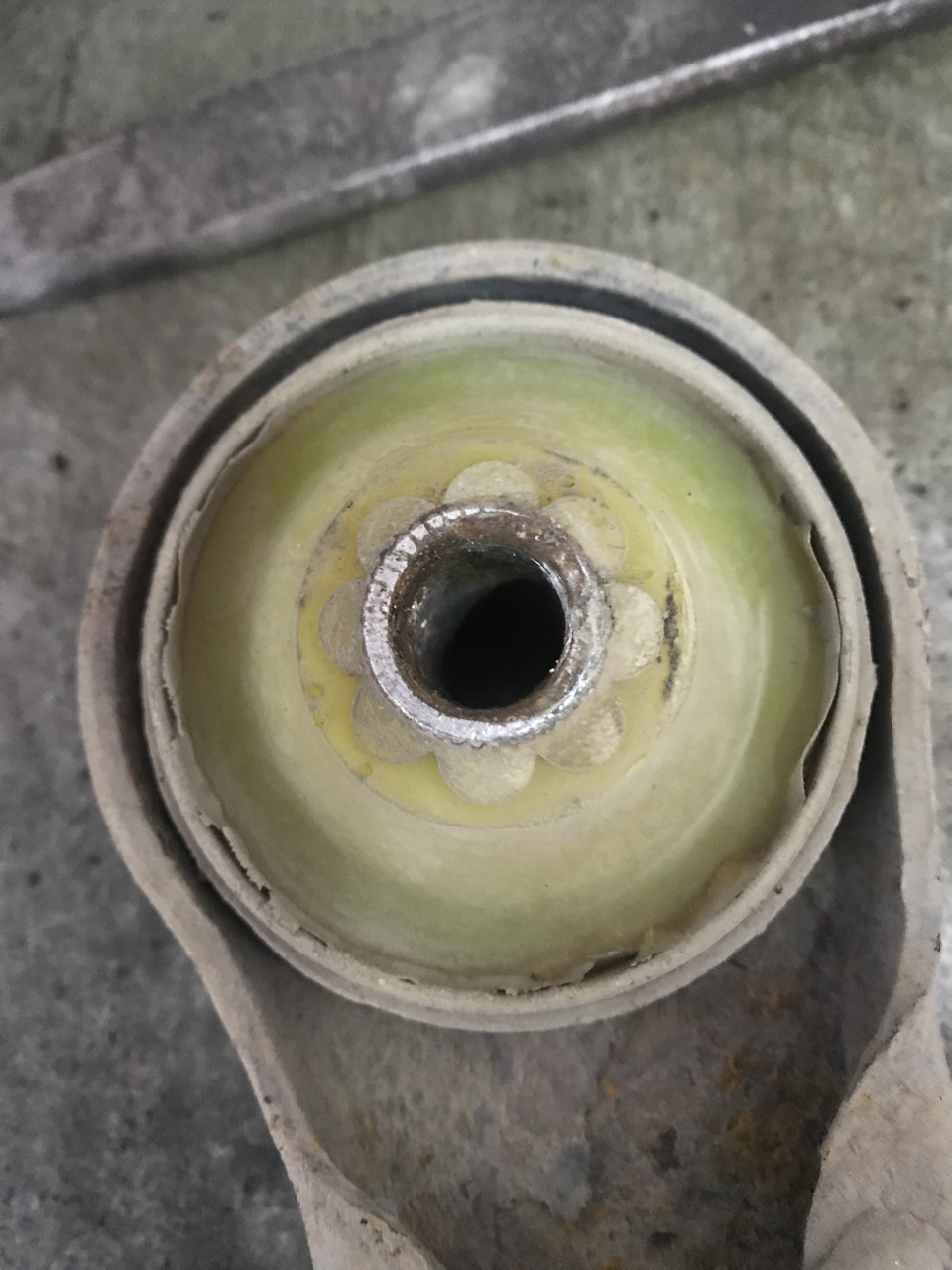

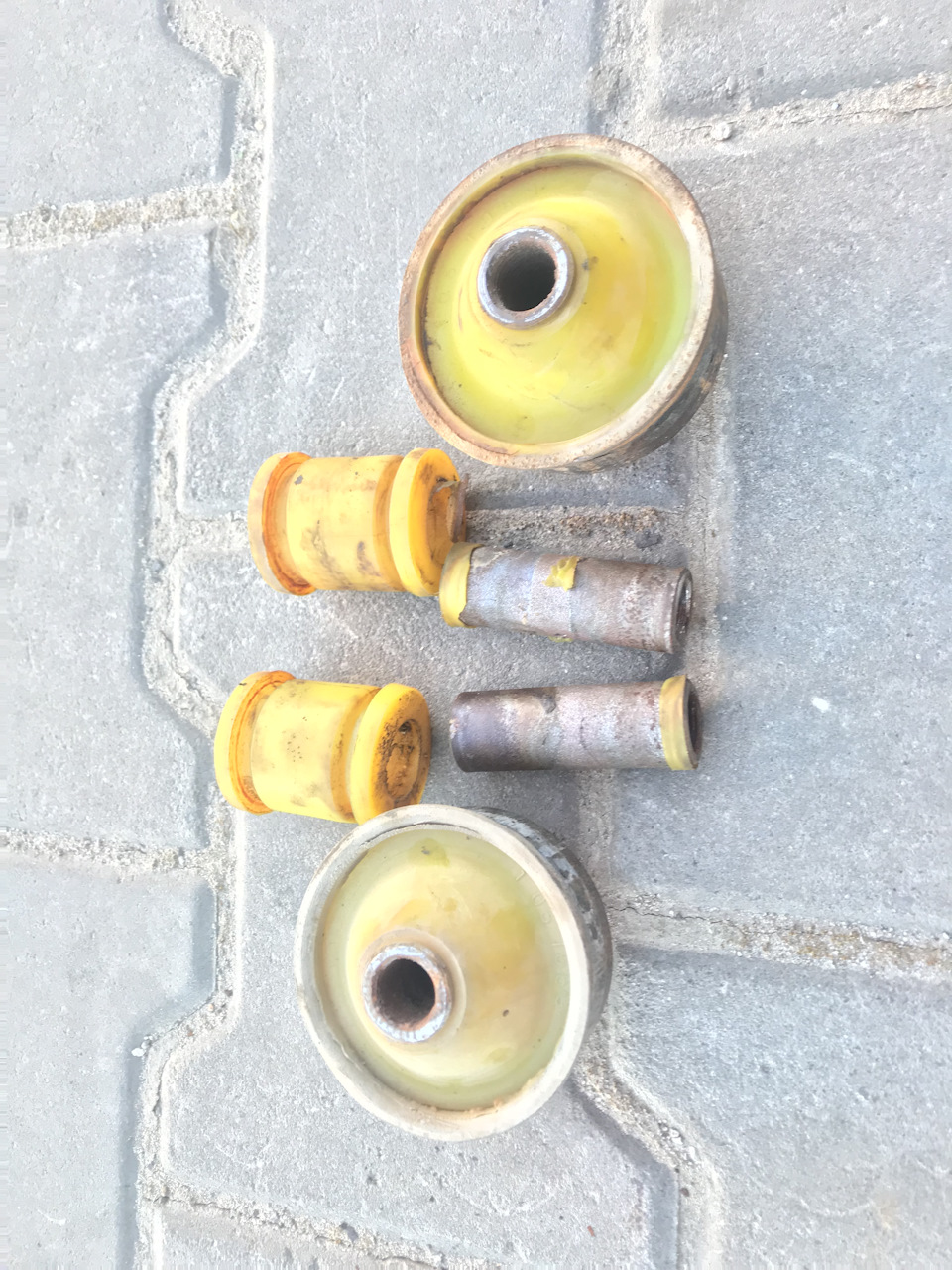

Но не все было так гладко, как хотелось) когда снимал амортизатор, решил посмотреть, как себя чувствуют Сайлентблоки рычагов, которые я менял и поставил вместо обычных долбанные полиуретановые!и что вы думаете?) им пи.да) просто отслоились от обоймы! Ну в общем и их сразу под замену. Сейчас все новее нового!
Всем удачи и ровных дорог!)

Как себя Линкс после полугода чувствуют? Тоже на них смотрю на всю ходовую. Не устали?
Нет, все хорошо! Я доволен!
Я поменял только 1 аморт, шток точно такой же, короче что-ли чем родной

Сомнительная ситуация что на 133000 перелопатил абсолютно все по ходовке! Она в ралли у тебя участвует?
Это все из за низких пружин, когда поставил с этого все и началось
Тогда да такое возможно

Прикол недавно был. Случай скорее единичный, потому что больше подобных упоминаний об этой проблеме не нашел. Поменял сайлентблоки на передних рычагах. Выехал из сервиса — тишина. Проехал 30 км, вдруг спереди какой-то стук подвески отчетливый. Торможу, проверяю на ощупь стойку стабилизатора — на месте, передний сайлентблок — все хорошо, задний — выпрессовался из рычага))) после оценки проблемы было решено своим ходом доехать до сервиса, где рычаг сняли и сайлентблок прихватили точечной сваркой. Заказал новый рычаг.
