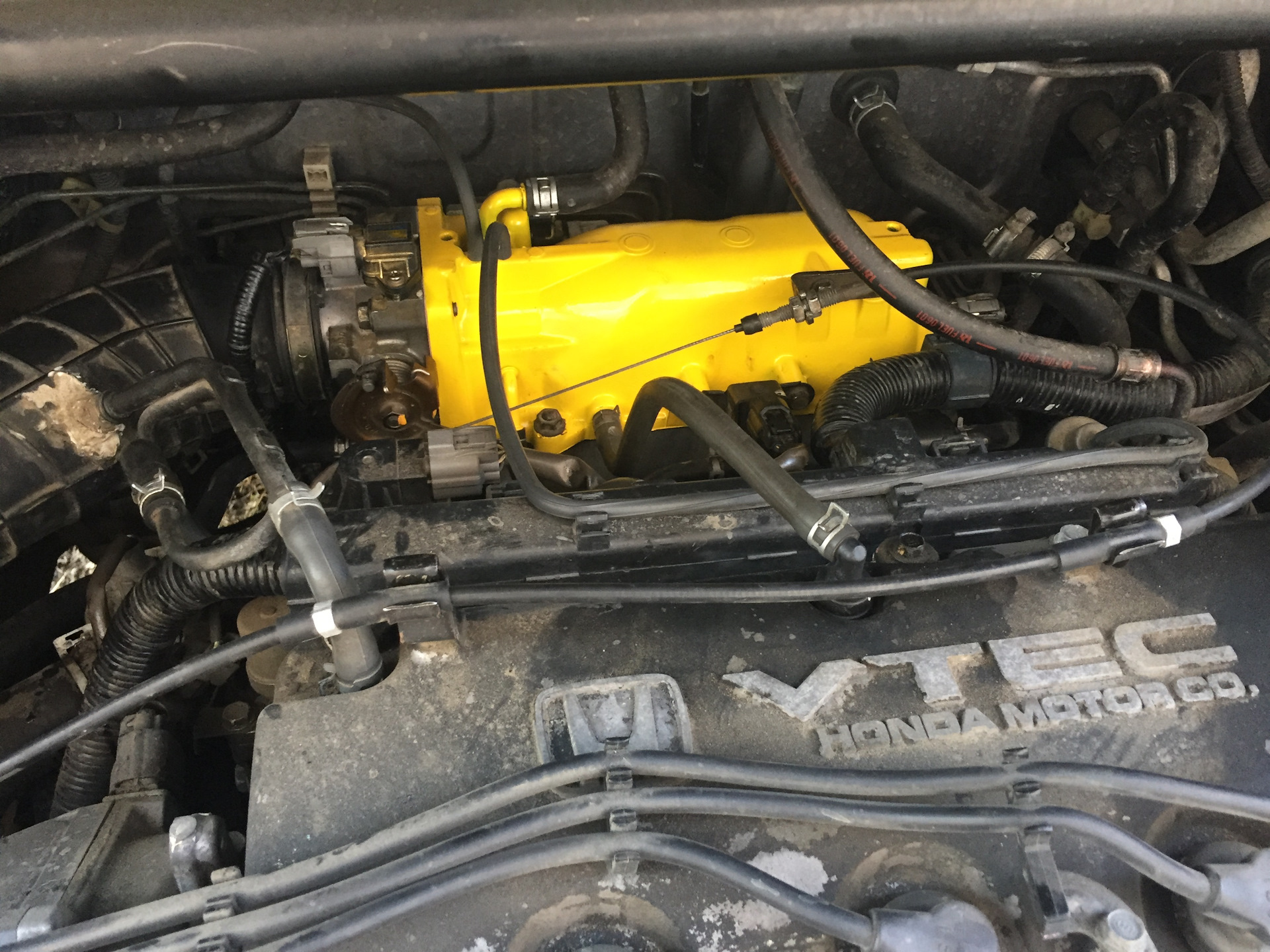

Уже давненько один хороший человек по имени Илья за совсем недорого продал мне впускной коллектор вместе с ДЗ и КХХ.
Весь коллектор менять не стал, решил обновить только весь блок ДЗ. Купил прокладку дросселя и клапана ХХ, ещё взял новый шланг подачи антифриза к ДЗ, а то что-то мой растрескавшийся совсем был.
Всё от чистил и отмыл, покрасил сам блок в жёлтый, дабы под капотом как-то веселее становилось))
Заодно почистил клапан рециркуляции картерных газов, который в клапанной крышке сверху торчит, он же клапан PCV. Продувался он с лёгкостью в обе стороны.
К нему прикупил и новую втулку, т.к. стоял он раньше на герметике. Как и вообщем-то вся клапанная крышка видимо, ну ничего, комплект прокладок уже заказан, скоро и крышка будет приведена в порядок)

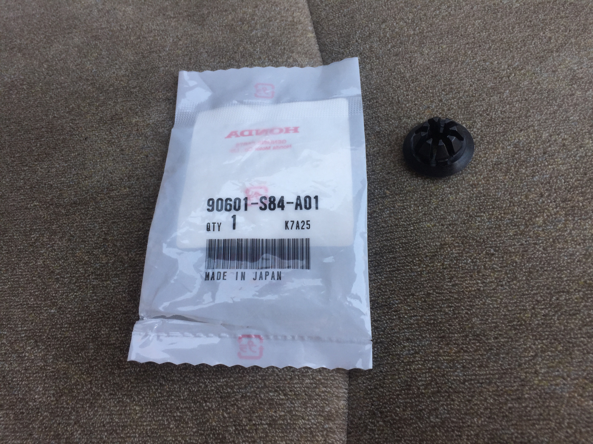

Ещё наконец-то пришла клипса крепления стойки капота, ехала почти месяц ко мне.
Ставилась довольно туго, но теперь стойка как положено, плотненько сидит, а не болтается.

Прокладка ДЗ 16176-PAA-A02
Прокладка КХХ 36461-PAA-A01
Втулка клапана PCV 17139-PK1-000
Клипса для стойки капота 90601-S84-A01
Патрубок 19515-PAA-A00

Хороший отчёт, и работа, теперь клапанную крышку красить, чтоб еще веселее было.
Спасибо) ищу по разборкам крышку как раз, как найду так займусь

Я вместо этой чудо клипсы поставил резиновую от 2109, да и клапан родной разломал и увидел что пружина не держит хорошо что не мыл
Я клапан карбклинером прочистил, стал работать как надо!
У меня положение посередине отсутствовало либо вверх либо в низ
Ну так он и должен из крышки открываться, а в её сторону закрываться. Там только два положения
То есть клапан не работал?
Верно
