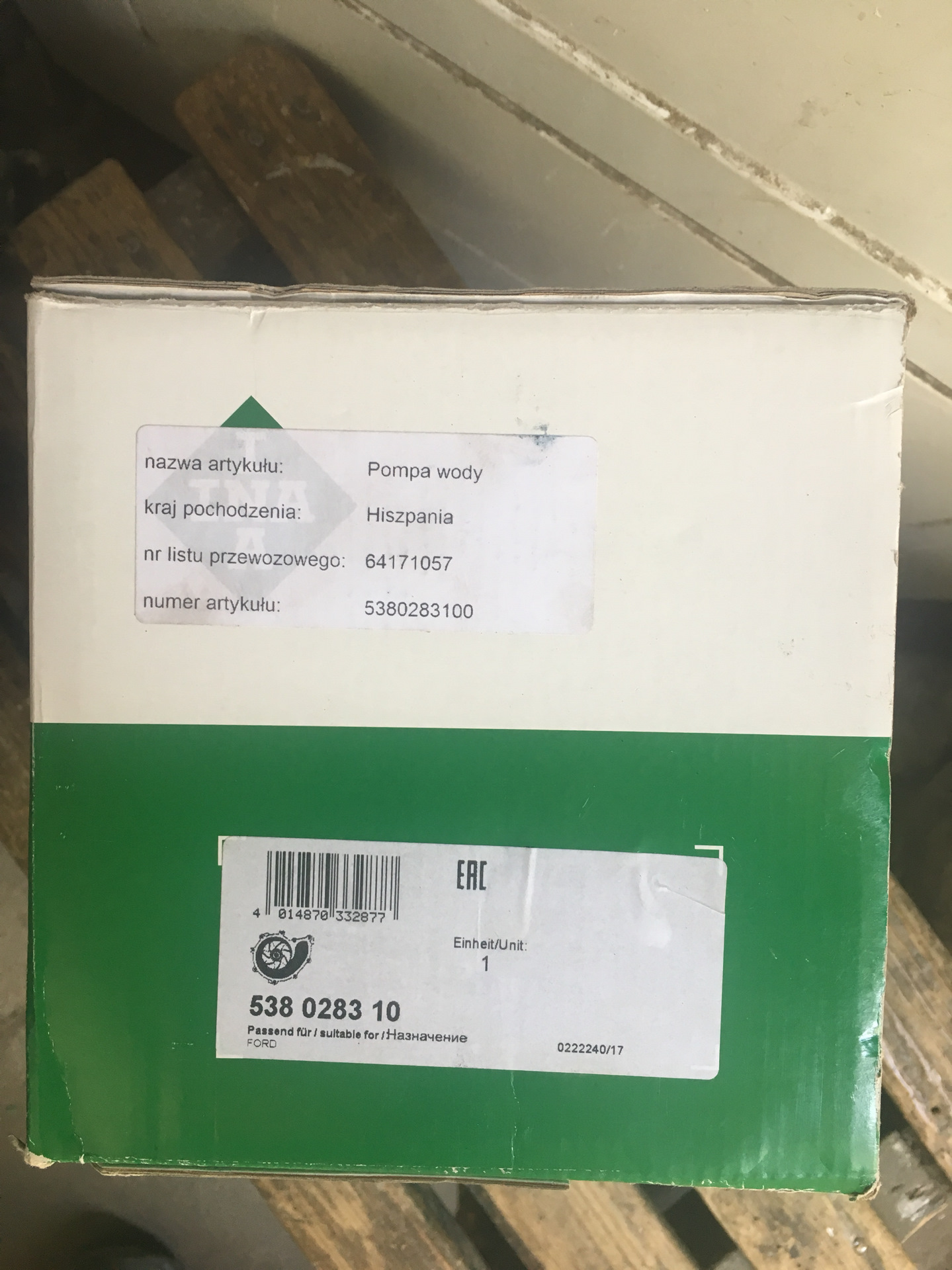

И вот недавно потекла охлаждайка из помпы как я думал.
Раскидал все ненужное и принялся за демонтаж помпы. Новую заказал фирмы INA хорошие отзывы о ней ))
787 грн обошлась. Думал брать оригинал, но турецкий сразу отпал!
700 грн охлаждайка 15 л
Демонтировал старую помпу, она оказалась живой… После того как все собрал и залил воду для проверки, потекло опять…
Виной всему РАКОВИНЫ мать их! Сожрало плиту двигателя в некоторых местах где помпа.((
Менять плиту не вариант, завалили епоксидкой все это .Думаю ище походит.
