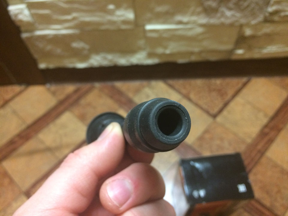

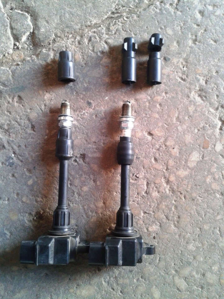

После эпопеи с маслом в свечных колодцах появилась очередная проблемка. Резиновые (больше думаю силиконовые) части наконечников катушек зажигания впитали в себя N-ное количество масла и жутко "потели". Опытным путем нашел решение этой проблемы) нужно замочить резинки в спирте на ночь ) и после сушки они возвращаются к своему первоначальному составу)))
Вот такая сочная "резинка" через 10 мин после протирки.

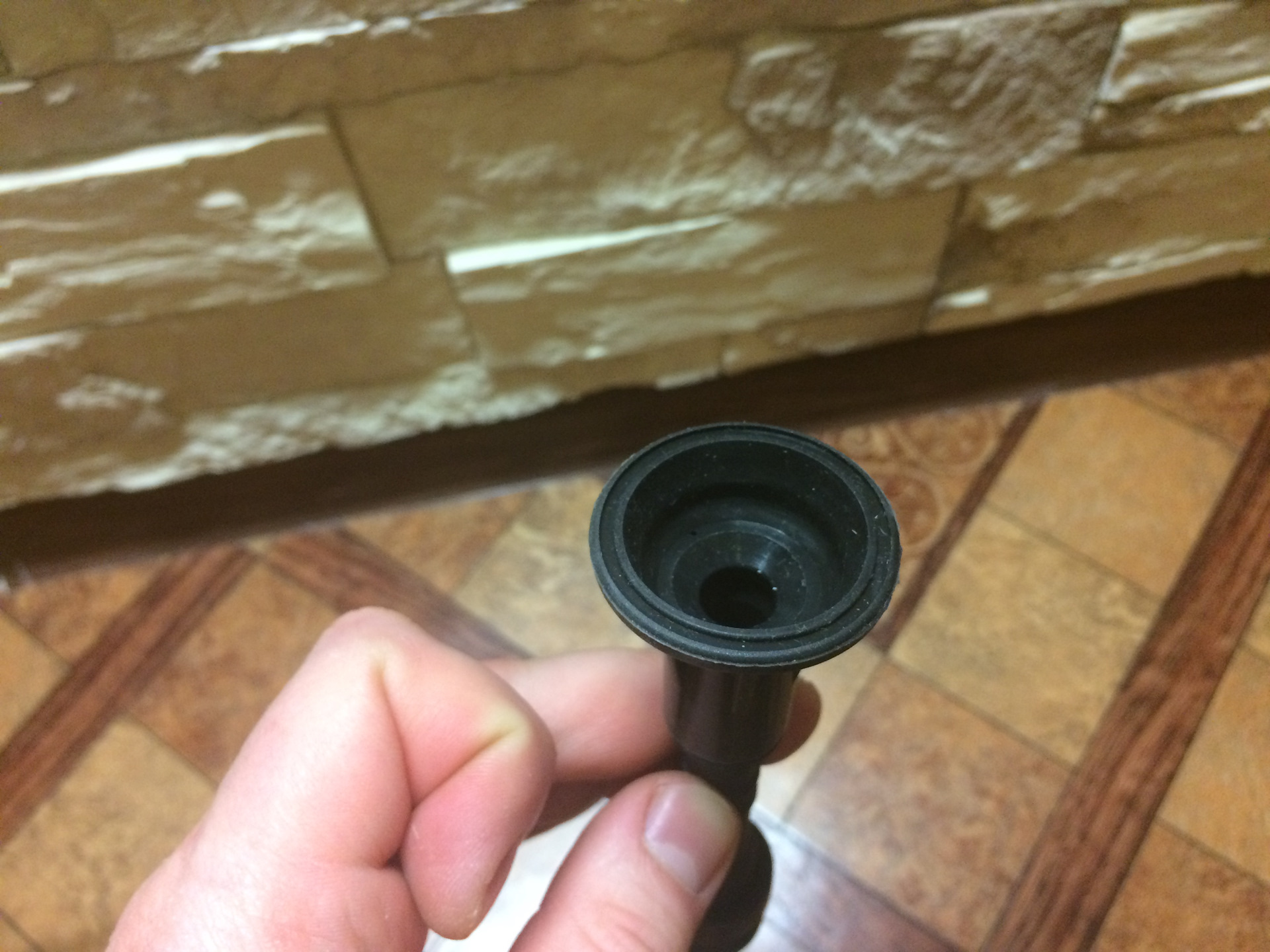

А так как после ревизии остальных наконечников выявил несколько штук с трещинами и надрывами, то решил заменить их на новые.

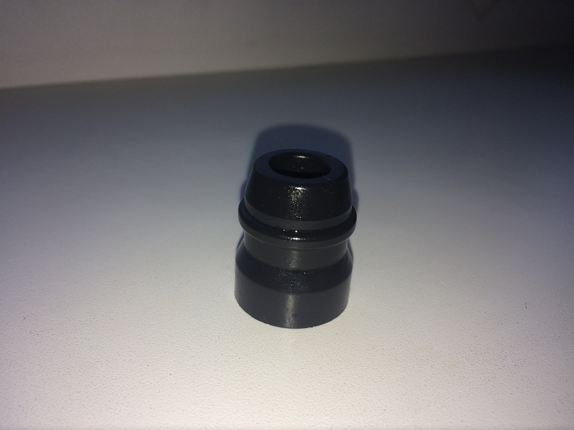

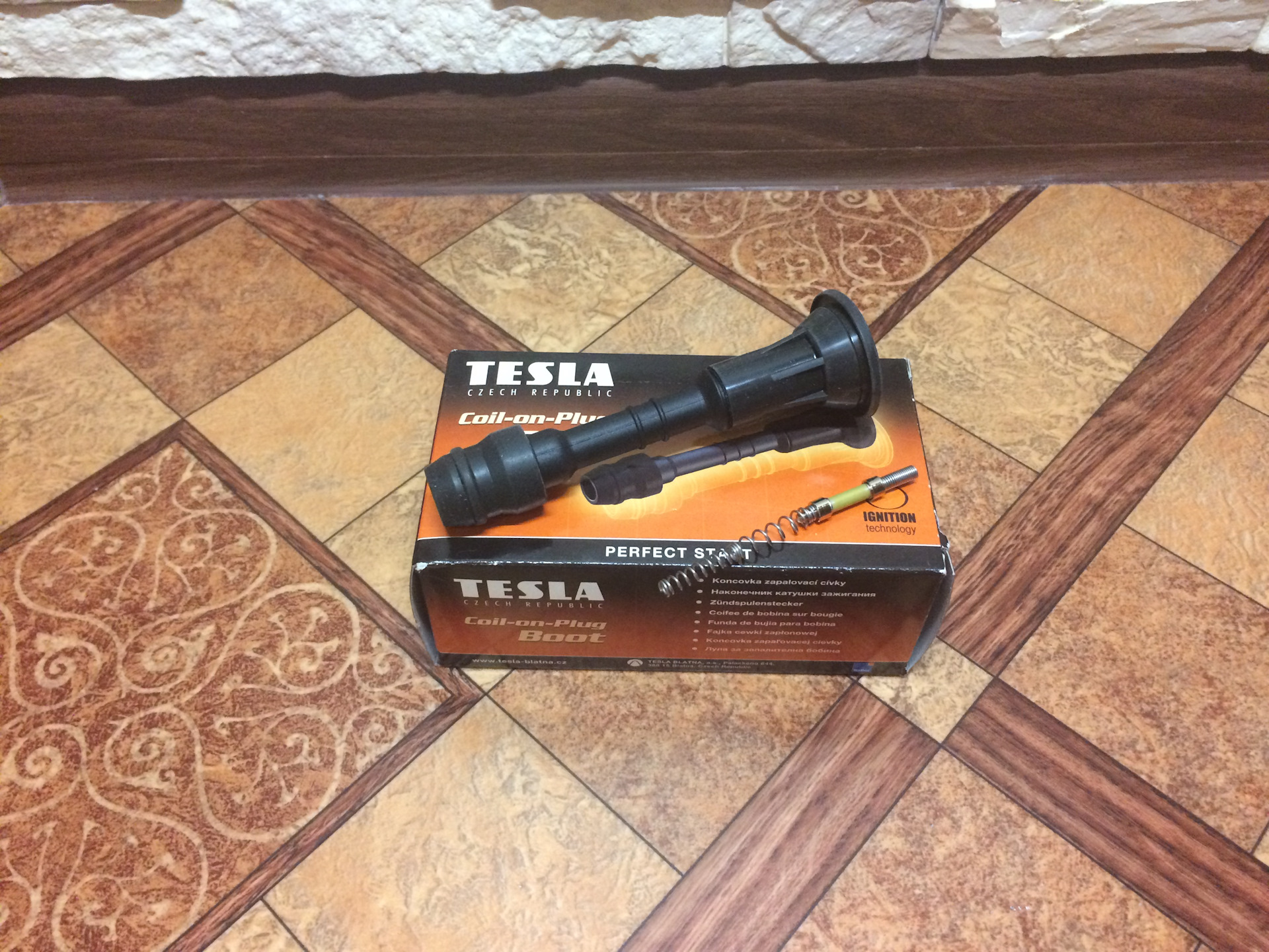

Выбор невелик ) Откровенное говно (да простят меня фанаты этих "брендов" ) от SAT и Febest использовать не хочется прям до рвотного рефлекса =) то решил взять продукцию Tesla ( пишут что Чешская компания)

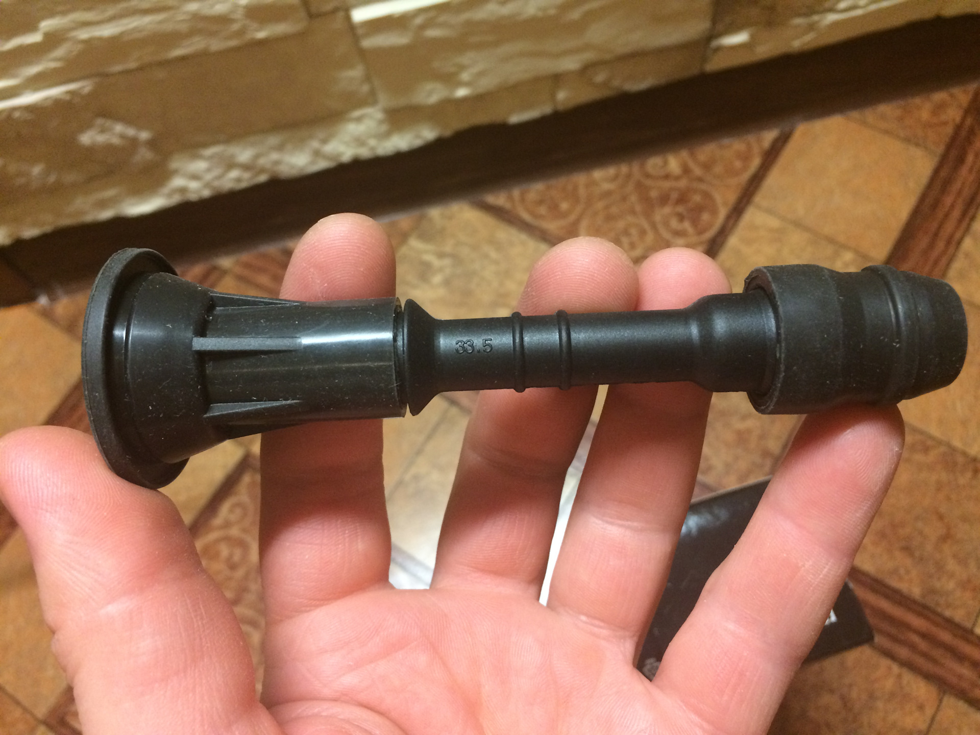

В коробке лежит вот такая вот штука
+ в комплекте пружинки с резистором
Внешне и на ощупь совершенно не отличаются от оригинала
В общем если кто-то решил заменить свои старые, задубевшие наконечники, то этот вариант стоит свои 340р )))
