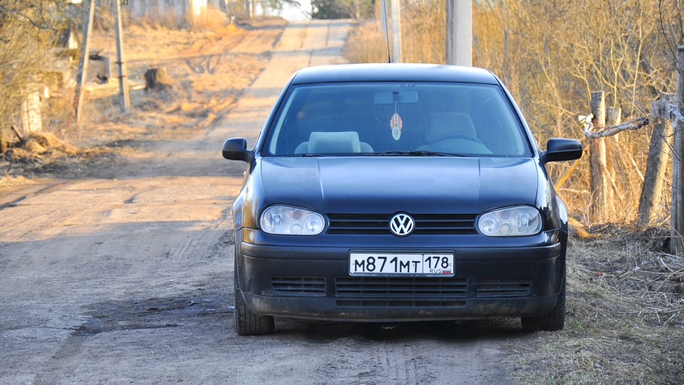

Привет народ, столкнулся с такой проблемой что провисла одна дверь, пока нету мыслей как ее привести в порядок, может кто знает как сделать ?
А вторая беда печаль, это не снять ручку двери =( Может кто разбирал ? или инструкция есть какая нибудь?
Всем спасибо.
Сегодня кстати покрасил капот уже =)) фото завтра.
