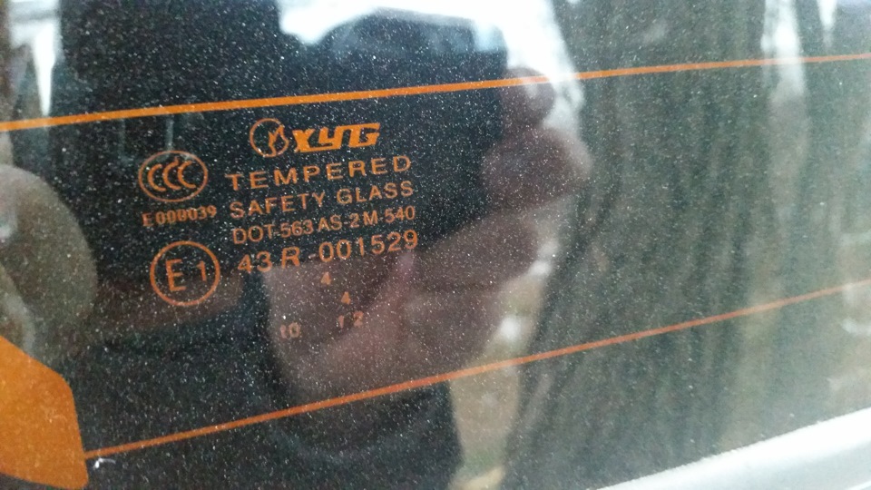

После того как я затонировался четыре месяца назад ссылка на БЖ у меня перестал работать обогрев (распотеватель) заднего стекла — не работала половина нитей.
Заехав в сервис мне сказали что они подумают как решить мою проблему, скорее всего будут делать какие то прорези и заполнять нити токопроводящим герметиком/клеем. Думали ребята неделю, после чего позвонили и попросили приехать на замену стекла на новое.
Приехал, всё сделали быстро, за свои слова ответили, правда обогрев пока не проверял, но думаю что должно работать, свиду стекло такое же, отличий не нашёл.
Запчасти на фото: 43R001529

токопроводящий клей стоит 250р за шприц, сервиса не нужно — достаточно навыков рукоделия в школьном объёме :)
А как его нанести на нити под тонировкой?) При демонтаже пленки обычно почти все отрывается.
Аккуратно бритвой или ножом зачистить тонировку над обрывом, тоненько, не шире нити.
И потом изнутри будут уродские швы? не, я пас, в тачке должно быть всё красиво!
Проверить легко! Дышишь на стекло и сразу видно как отпотевает!
Да я вкурсе, просто затонировали только вчера, попросили пару дней не включать, чтобы вода под плёнкой просохла!
