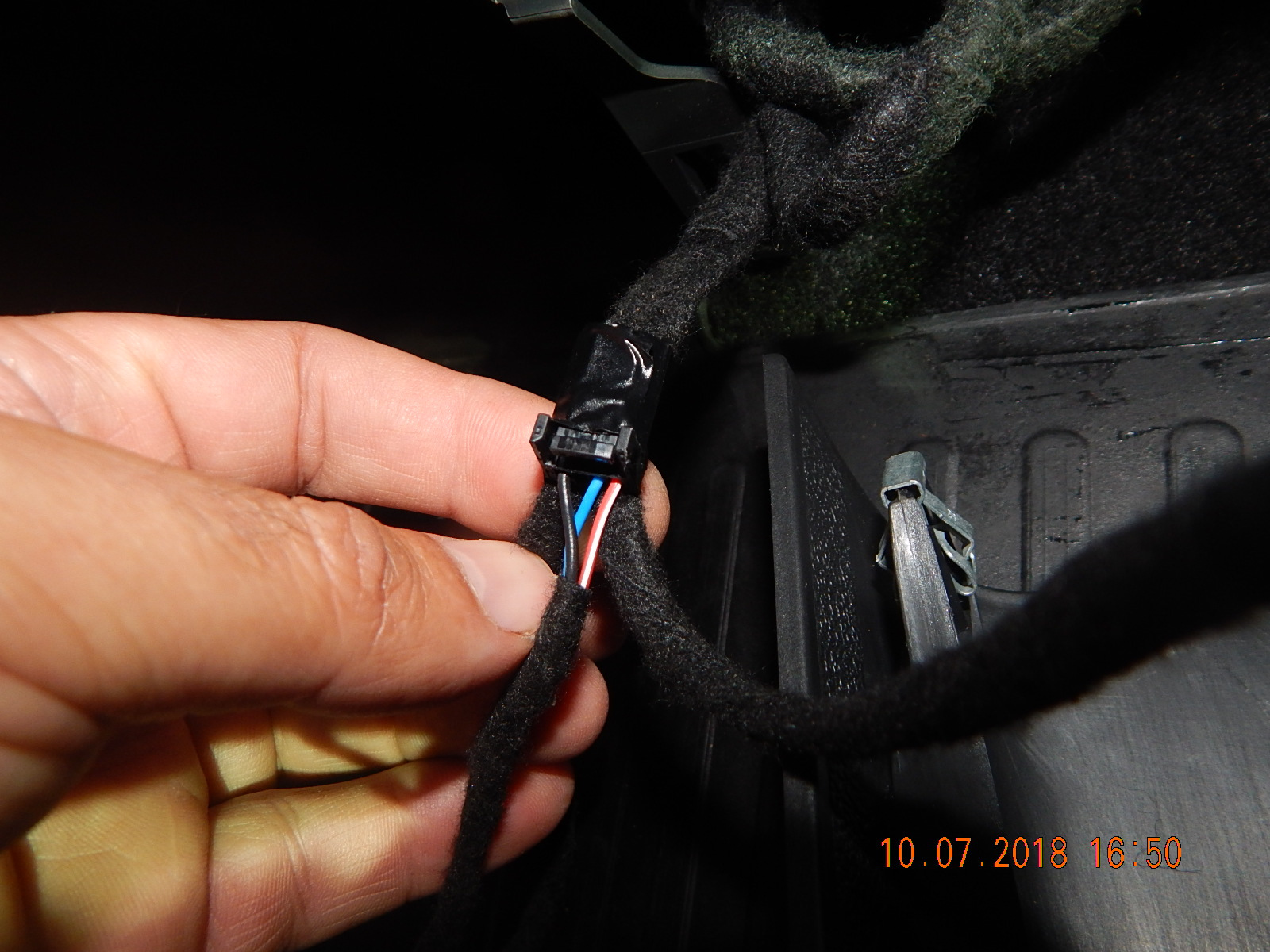

Когда брал машину, то сразу обратил внимание на отсутствие кнопки подогрева лобового стекла. А машина собрана 2 апреля 2018г., а кнопки нет! И стало интересно, возможно ли минимальным вмешательством ее поставить. Я нашел схемы и выяснил, что эта кнопка идет в блок дополнительных функций кузовной электроники, артикул 845003110, который должен стоять в задней панели подлокотника. В этот блок еще подключаются кнопки трехуровнего подогрева передних сидений и кнопки подогрева заднего дивана и сами нагреватели. И я решил посмотреть есть ли этот блок у меня. После вскрытия задней панели подлокотника этого блока там не оказалось, но один пучок проводов с разъемом для этого блока есть. Видно на фото. Похоже Автоваз решил сэкономить и ставить только в варианте "Престиж".
UPD: 12.05 Вообщем весь этот интерес, ради одного, чтобы можно было включать подогрев лобового стекла с сигналки зимой, когда ставишь утром на прогрев. Вариант с двумя кнопками на климат контроле по выключению максимального обдува у меня не работает! И вероятно эта доработка из-за этого не будет работать. Как сделать обогрев лобового стекла на отдельную кнопку

Приветствую! Дружище можешь помочь пожалуйста. Нужен номер этой проводки, жгута, весь интернет перерыл. Нет информации. Можешь помочь пожалуйста.
Не могу подсказать, ярлыков с надписями на проводке не видел.
Эх жалко, ну ладно.

в жгуте проводов на прикуриватель(фото 2)есть еще один свободный разьем с тремя проводами(синий, черный и бело-оранжевый).это на USB?и как он подключен параллельно к переднему USB?как подключить к этим проводам USB
Это на блок USB 8450031052, который стоит только в варианте престиж. Он никак не относится к переднему USB. На этом разъеме +12V, земля и подсветка +12.
понял, спасибо.надо поставить
Пробовал замерить напряжение(и при вкл. зажигании) на этом разьеме- по нулям. Или он не подключен? Комплектация св люкс мм.
Это по схеме так, но может быть наверное и не подключен, тут только гадать. Я у себя завтра померю и напишу.
хорошо, пасибо
хотел дополнить)
У себя померил, нет напряжения на выводах, значит не подключили. Я собрался найти ответную часть этого хвоста, на днях буду снимать туннель, напиши как что-то найду.
Хорошо подождем. Я наверное к прикуривателя буду подключать, заказал от тойоты на два порта юсб. Как придет подумаю, может рядом с прикуркой поставлю.

Этот блок выполняет контроль и управление 3х уровневым подогревом, а ещё какие функции в нем предусмотрены?
Он еще управляет подогревом лобового стекла от отдельной кнопки. И управляет подогревом заднего дивана от кнопок в заде подлокотника. И этот блок подключен к общей "кан" шине.
