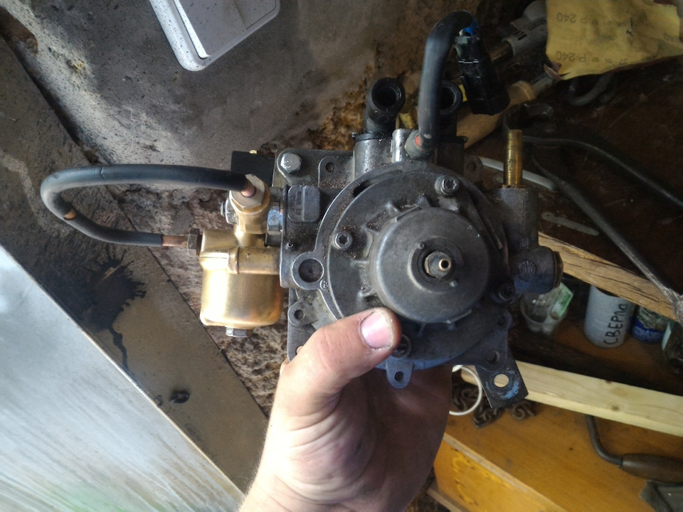

Установлен у меня редуктор OMVL CPR с встроенным электромагнитным клапаном, далее "ЭМК". Поскольку редуктор уже старенький, клапан этот начал пропускать газ, и периодически подклинивать. Долго я искал информация об этом редукторе, прежде чем заказывать новый клапан, и вот, что нашел. Электроклапан этот оказался не надежный, в связи с чем, сам производитель отказался от установки этих клапанов, вместо него советовали установить внешний ЭМК, который будет более надежным в отличие от встроенного. В интернете были заказаны новые штуцера и муфты для трубок. С клапаном повезло больше, мне достался старый, но довольно таки внушающий доверие клапан OMVL. По приходу новых запчастей, клапан был установлен на редуктор. Как это все выглядит можно увидеть на фото.

Добрый день! А старое место ЭМК как заглушили?
Его глушить не нужно, просто убрать сам клапан внутри, и закрутить обратно

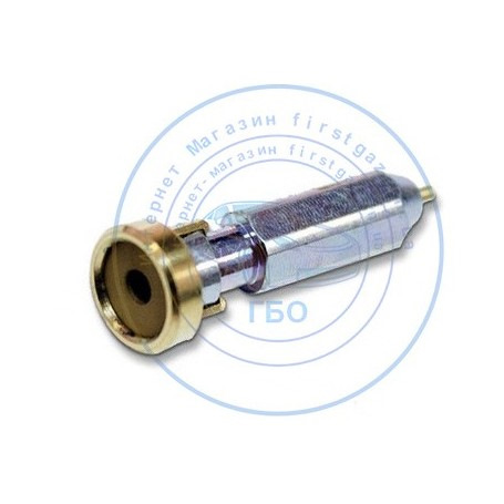

Вот этот сердечник убрать
