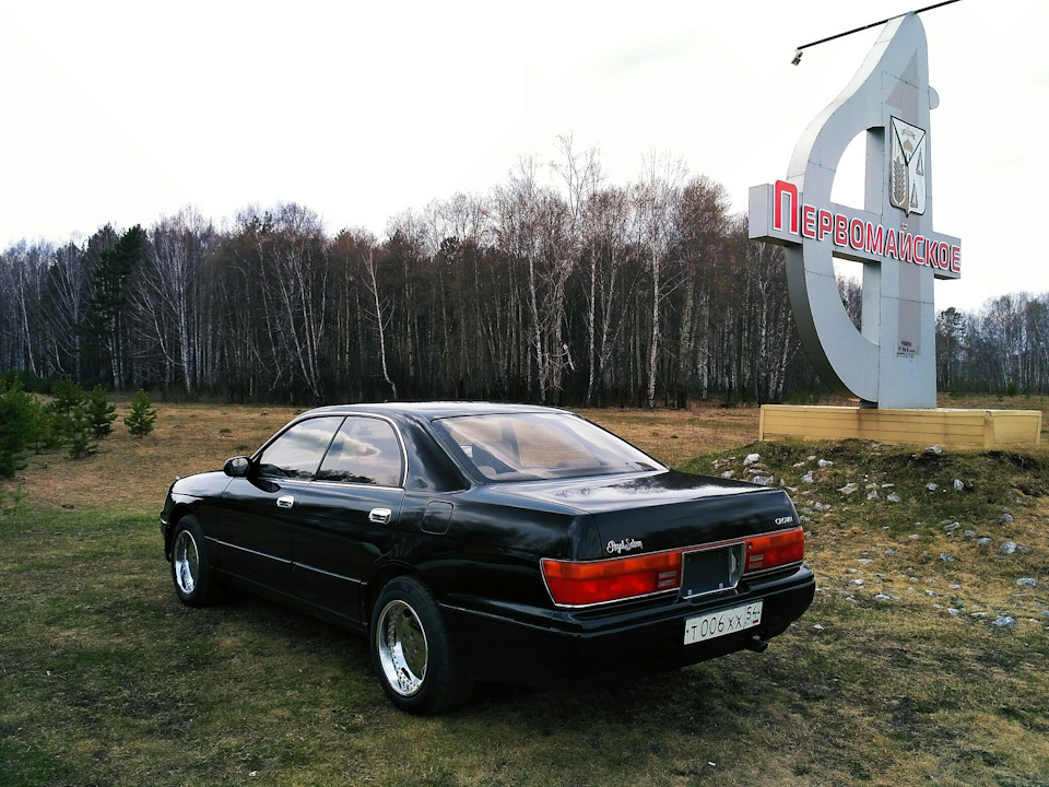

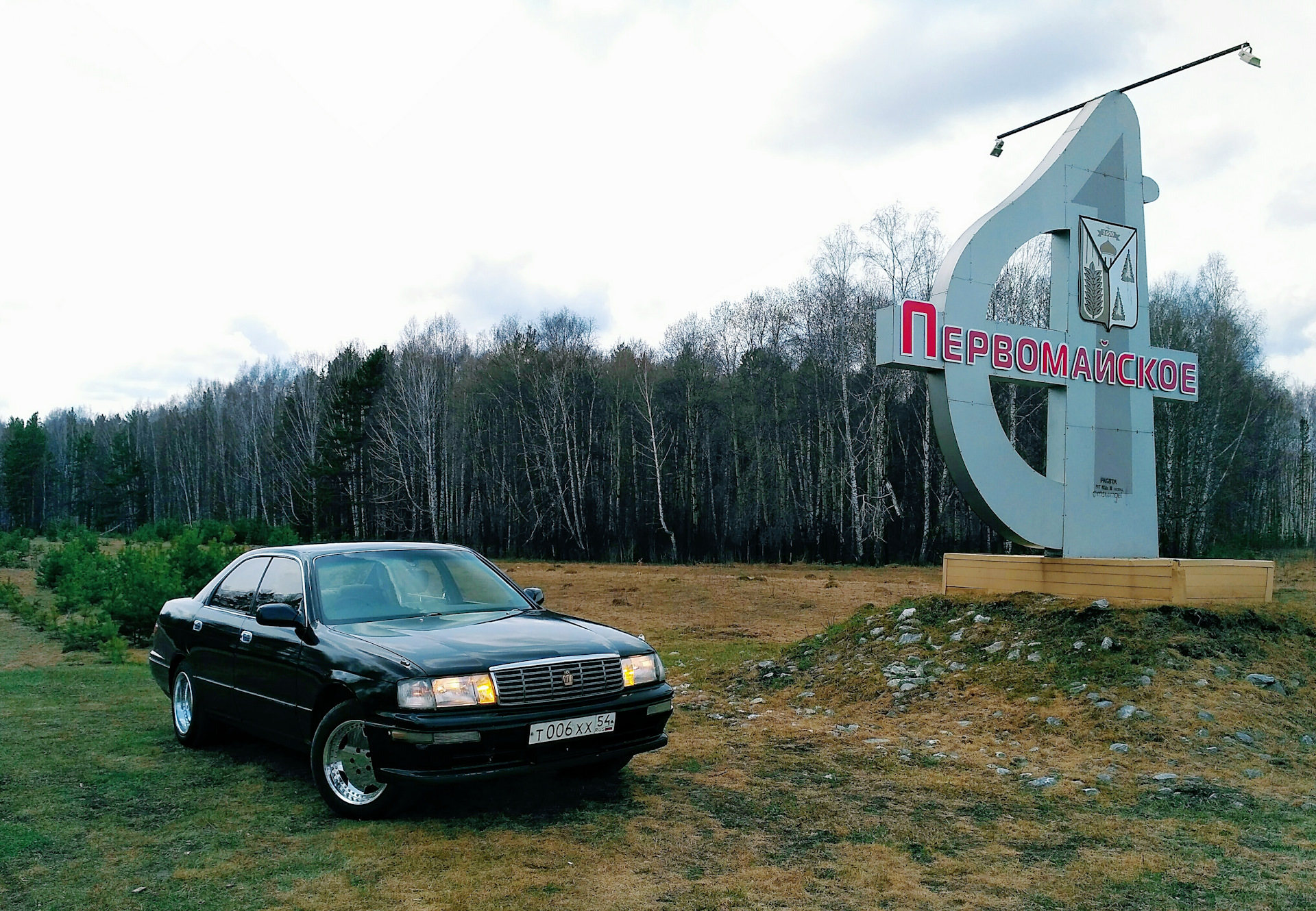

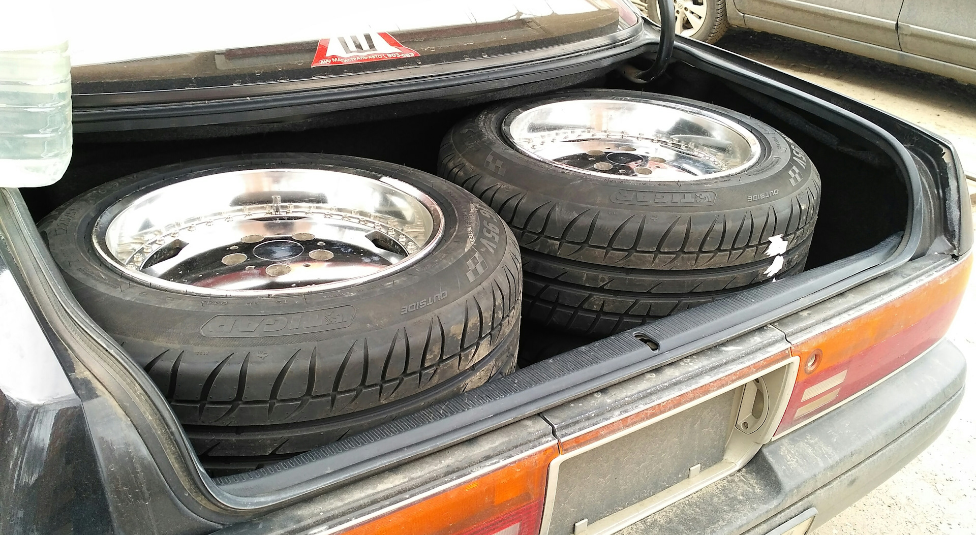

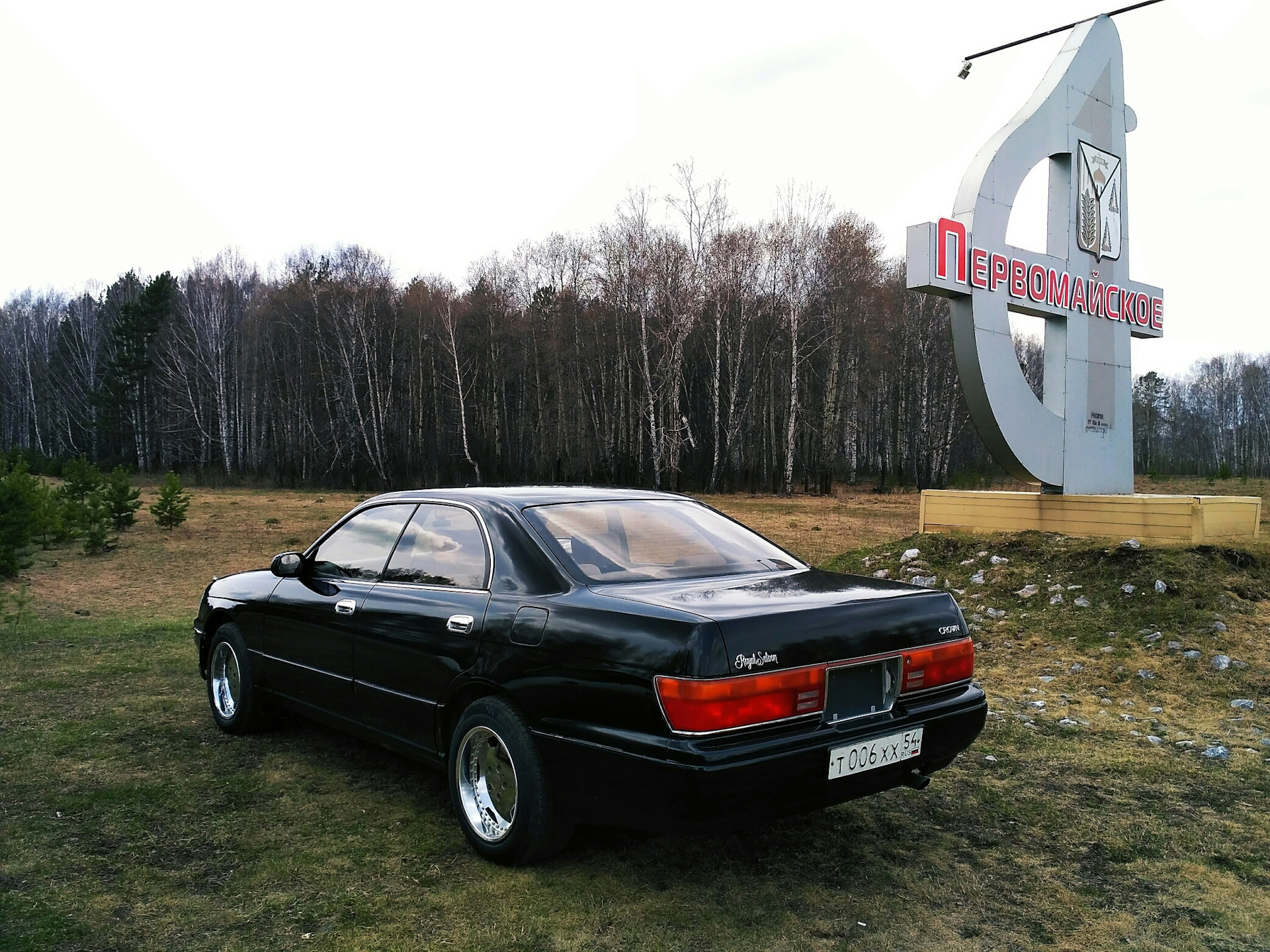

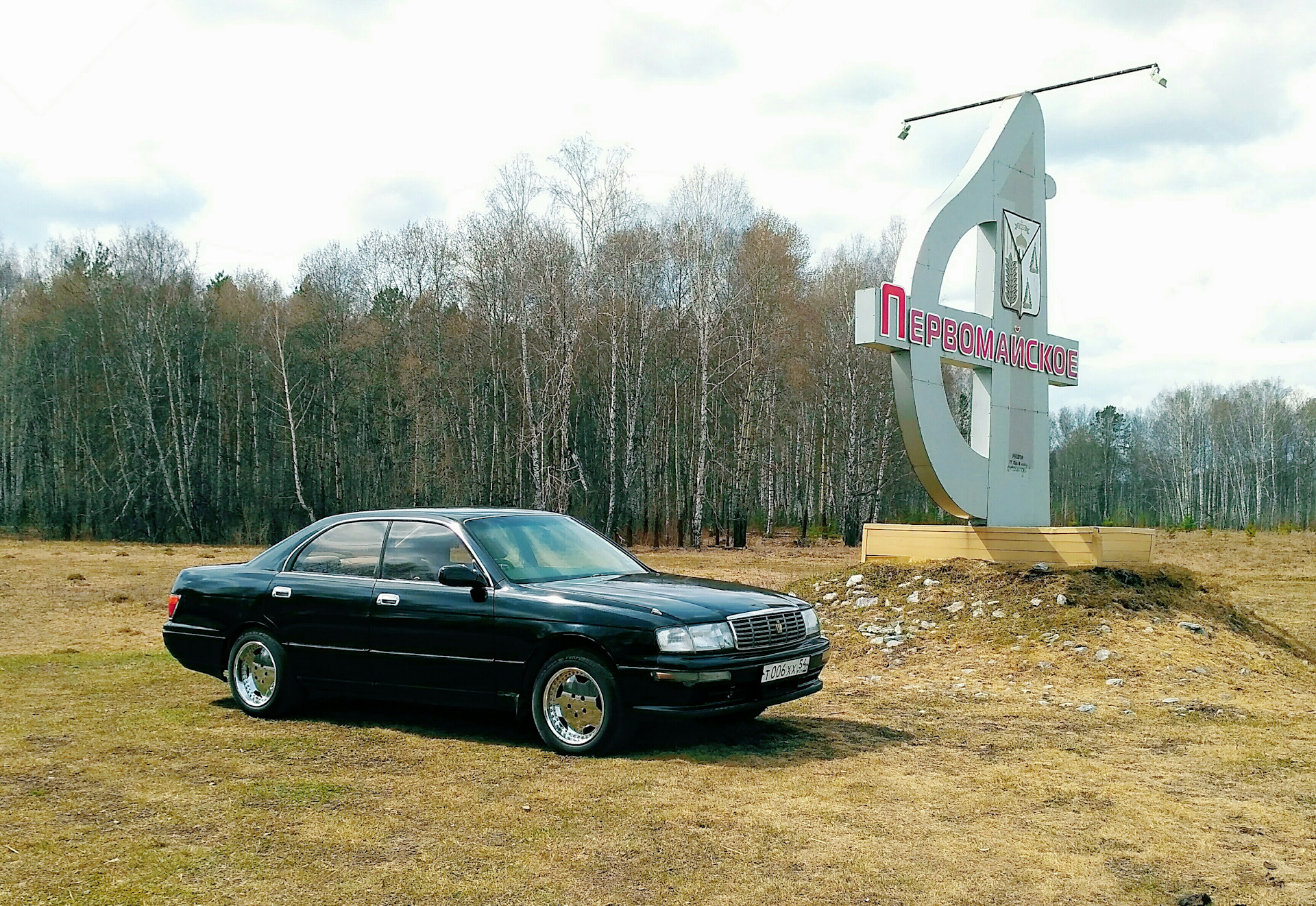

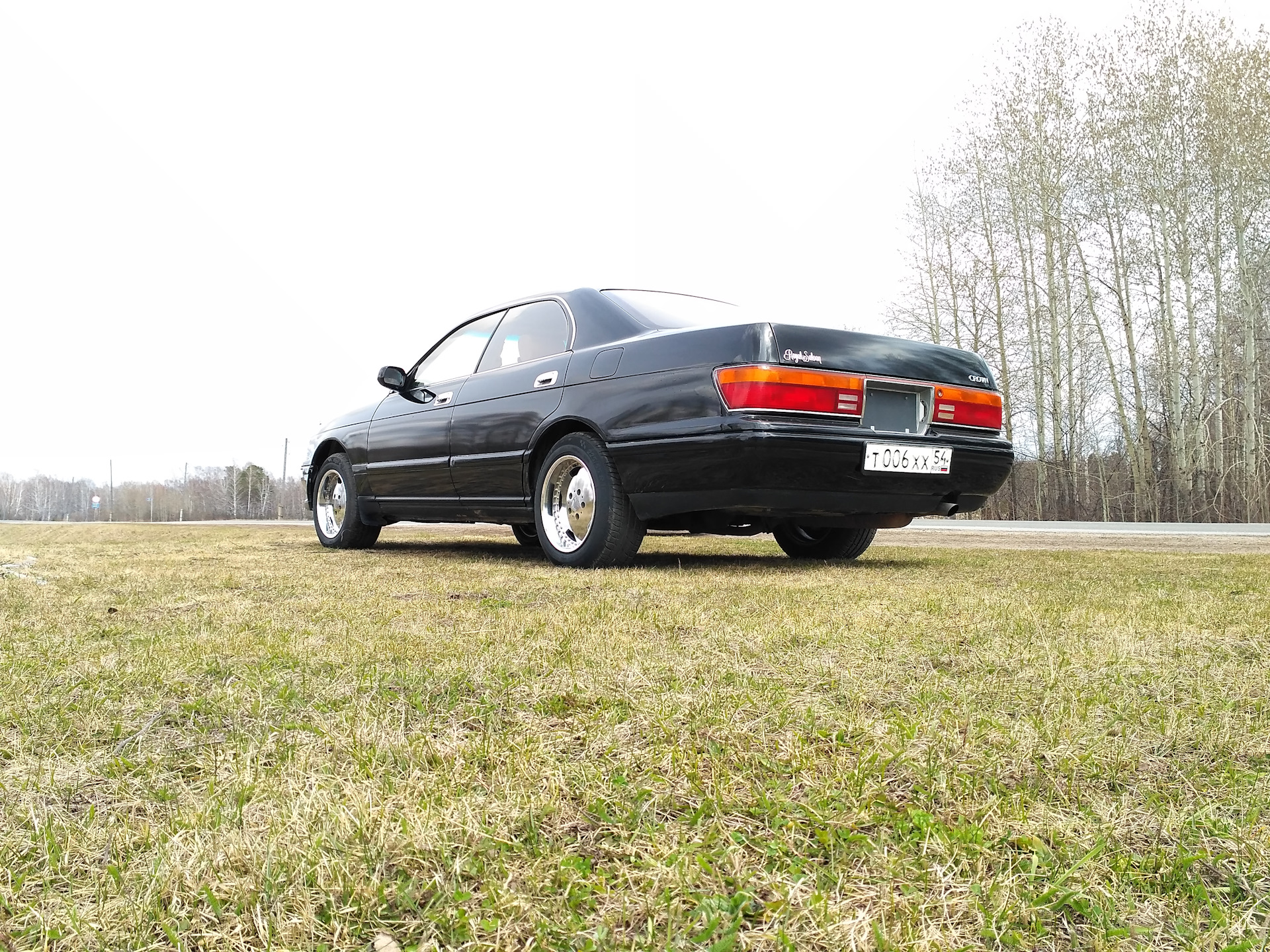

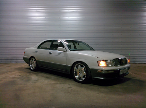

Я хотел бы здесь поделится личным опытом с владельцами 140х рамников по подбору нештатных дисков и резины. Лично я очень долго изучал опыт других владельцев рамников по подбору параметров колес. Поэтому коротко о моих:

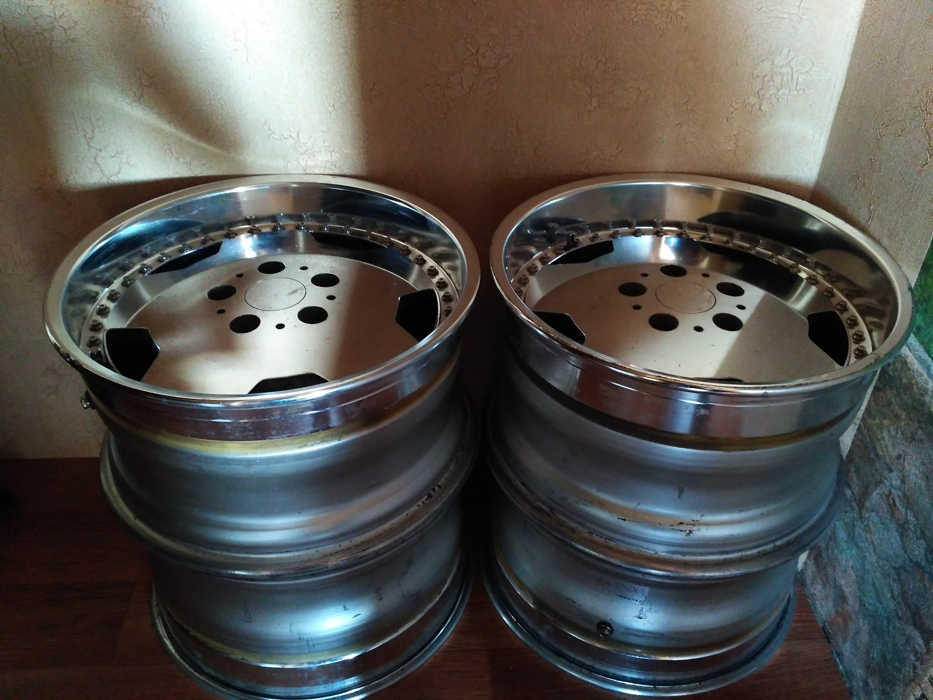

Диски — разборная разноширокая ковка R16 8jj перед и 9jj зад, ET +12 вкруг, 5*114.3.

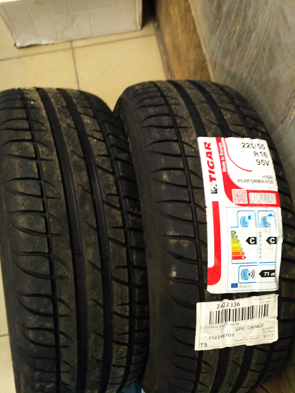

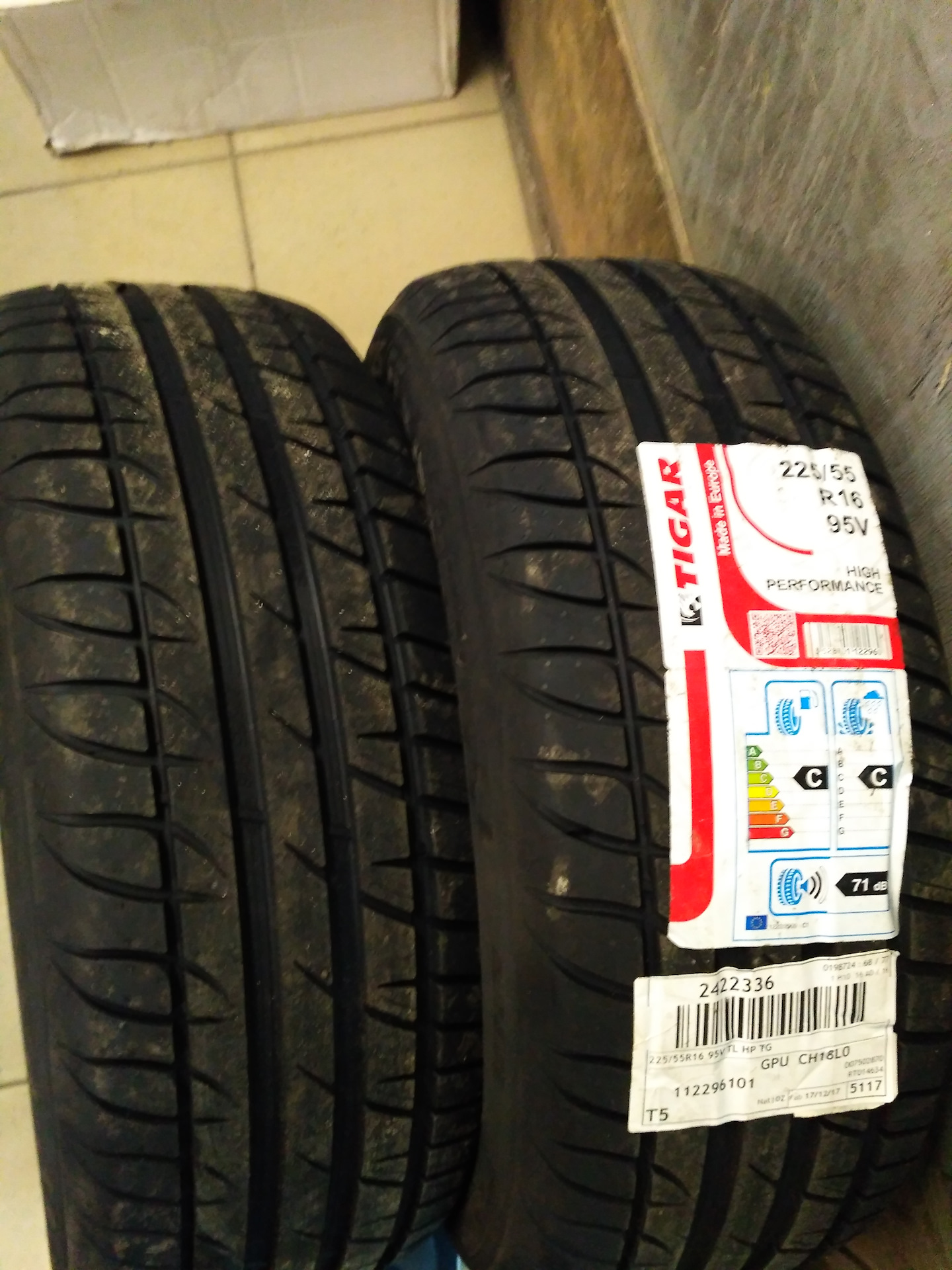

Шины — 225/55 R16 (Купил комплект ассиметричной Tigar High Perfomance производства Сербии)
Итог: Ничего нигде не трёт, не цепляет, в комфорте и управляемости потерь нет, в колее разницы не заметил. Назад наверное возможно было поставить резину пошире, но рисковать не стал — довольно мало места осталось по задним аркам при ходах подвески.
Большое спасибо, всем кто помогал мне! Millstone , darksidemax, alex-715, teritailer, zhanovskiy, sirigapapaf — спасибо вам огромное за ваши дельные советы!
Ну, возможно кому-то будет полезна информация поста, кто думает приобрести диски в похожих параметрах и сомневается встанут или нет!

Хороши лапти
Доброго дня, приветствую Егор ! Понравились мне диски :)
Ты написал, что вылет +12. У Крауна, например 145го, ЕТ 50. Ты проставки ставил ? Скажи, что за брэнд дисков ?
Доброго дня! У этих дисков, да +12 был вылет, а штатный на рамных 141-145х краунах +15. Поэтому никаких проставок не было) Брэнд на дисках был не написан, но это либо Weds Farmas либо Starform, у последних на центральном колпаке звездочка, поэтому скорее всего это Weds. Диски эти после продажи машины продал отдельно комплектом с шинами, на Дальний Восток уехали.

Доброго вечера! Штатный вылет рамного Крауна 141-145 +15.
Насколько мне помнится, может подзабыл уже, но без проставок встают диски от 0 до +20.
50 это уже не на рамник точно, ну или с проставками, я лично был всегда против проставок на свой рамный Краун. Но уже продан давно он. И диски эти редкие тоже))
Добрый день, а то что от 0 до +20 без проставок это точно? Просто уже есть диапозон для, выбора так сказать)
Насколько я помню, да, учитывая родной штатный вылет +15. Соответственно, всё что меньше будет сильнее торчать из арки, всё что больше сильнее утопать в арку со всеми вытекающими, ну разумеется и ширину диска и размерность нужно учитывать, а также размер резины.

Красота

Красавец!
Спасибо!)
Уххх, огонь! Подобрал прям вообще в тему! Краун преобразился!💥💥💥

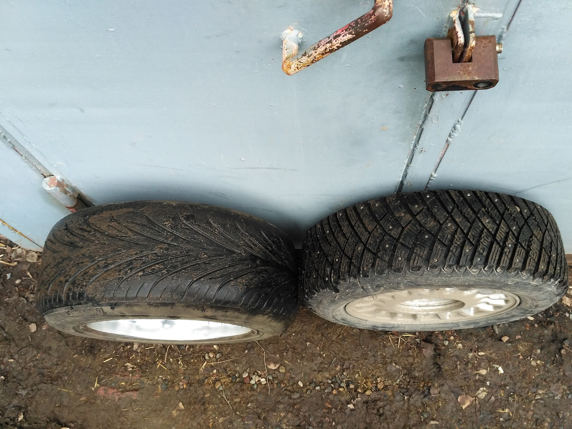

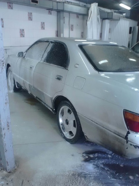

Спасибо!) Мне нравится как получилось! Я после твоего поста окончательно решил брать 225/55 резину, но все равно нашел на шиномонтажке каким то чудом один баллон именно такой размерности(работники шиномонтажки сказали что этот баллон у них год лежит — клиент привез на ремонт и не забрал потом) Его и примерял на заднем колесе))) Вот фотка с той примерки)
Классное наглядное фото!)

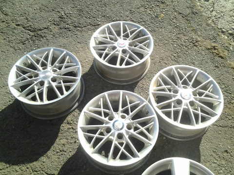

Замечательное литьё. Я поставил на 17
225/55 вкруг. Литьё тоже разноширы перед 8jj зад9jj ничего нигде не трет
Спасибо! Да, семнашки поинтереснее смотрятся! )

норм. сперва подумал, что 17))
Ага, вроде относительно не мелко в арках смотрятся)
Параметры вообще отличные)
Спасибо, Макс! )
Блестят неимоверно красиво!
Спасибо! Это чтоб даже цыгане сказали: "Ну чето уж сильно блестят!")))))
