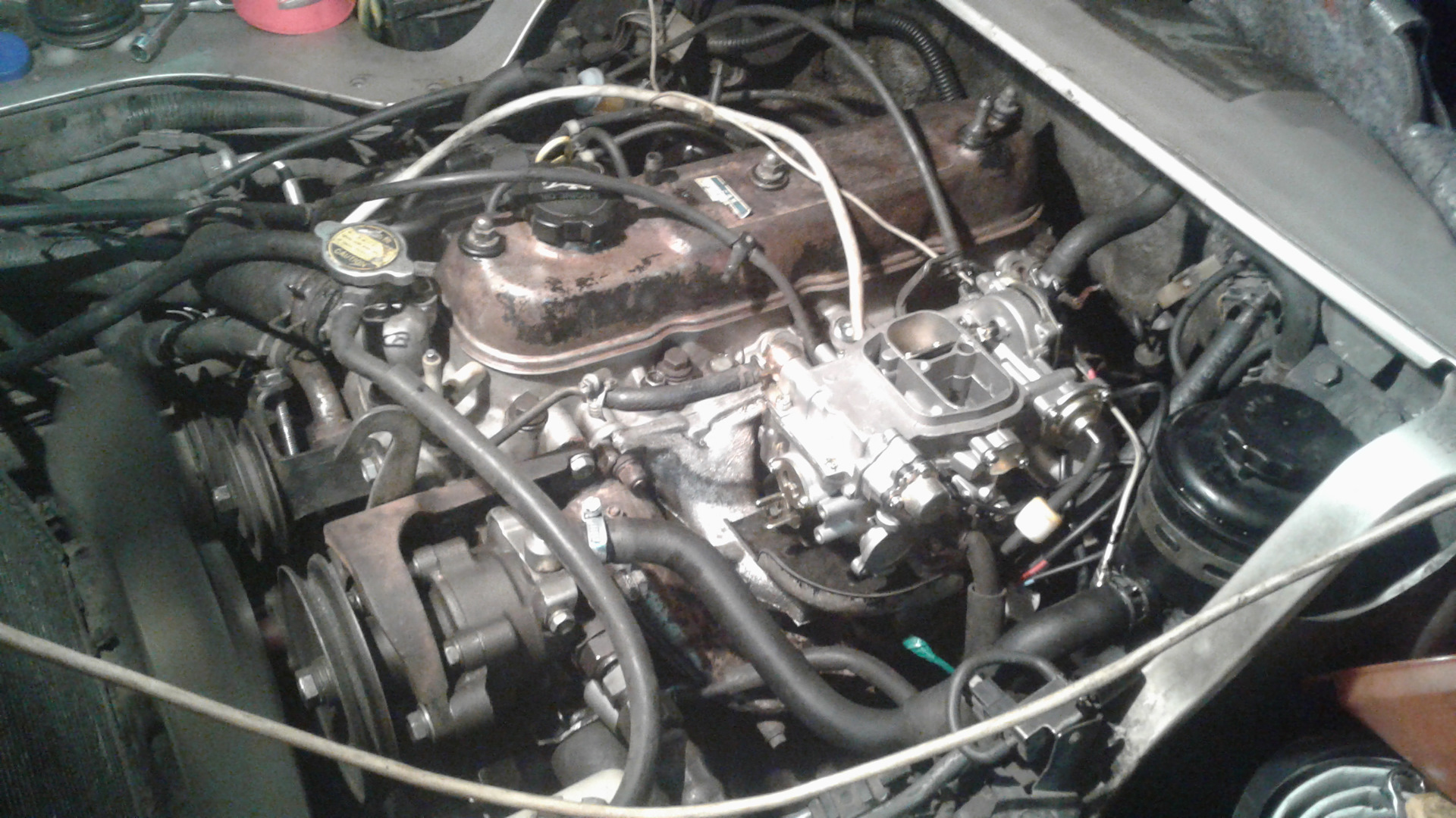

И так пока делать было нечего снял поддон, вычистил мотор изнутри, вынул все поршня и отчистил их от отложений. Кольца оказались в порядке, что не может не радовать.
В гбц были восстановлены седла, заменено 2 клапана, ну и притерты все клапана само собой. Заменены колпачки.

Были заменены уплотнительные кольца в насосе ГУР и заменено масло (Eneos dextron 2)
Мотор собран и настроен. Установлен новый карбюратор из Китая (там его и купил)) И он нормально работает.

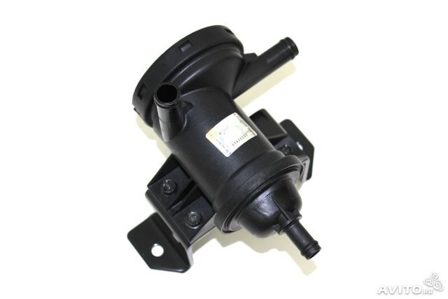

Установить дополнительный фильтр картерных газов Hyundai 2674045500
