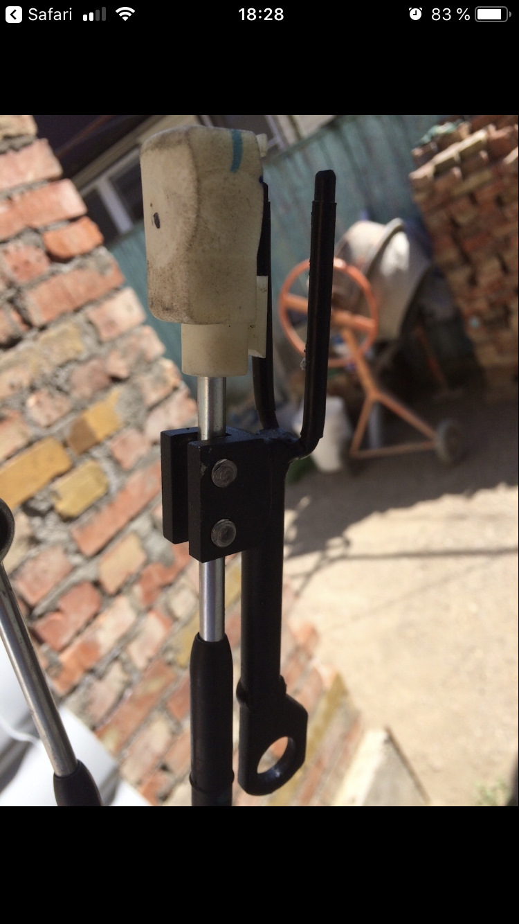

Левый трос отсоединяется таким же стопором как и вод капотом. Правый, который под ручкой КПП также отсоединяется стопором, но не простым, можно понять только пощупав и увидев. Также тросы держат стопоры, снимаем их.
Проблема здесь в том, что стоит противоугонка, блокирующая включение передач, не знаю как называется. Она устанавливается на трос. Чтобы освободить тросы, ее необходимо демонтировать, проблема в том что крепится она на болты со срывными головками, то есть — только высверливать:-) Высверливаем первый болт, который крепит саму систему.
Благодаря штуковинам с алиэкспресс для извлечения шурупов и болтов со слизанными гранями удалось открутить все болты.
Далее высверливаем штуку которая крепится на сам трос и не дает выключить передачу. Крепится двумя болтами прям в трос. Также для того чтобы поставить противоугонку обратно, нужны будут новые болты.

Пост написал, а результат не написал:-) Вообщем. Что изменилось. Люфт ушел заметно, сама ручка КПП стала намного плотнее. Тот люфт что остался, а он остался, это уже сам механизм выбора передач на коробке. Также все что можно было смазал. Можно еще убрать люфт в шарике ручки КПП, но я не стал замарачиваться. Передачи стали включаться четче однозначно. Со второй на третью просто залетает, с первой на вторую также. Теперь передачи не нужно запихивать так далеко, ход передач стал меньше процентов на 15-20. Все это субъективные ощущения, но я заменой доволен. Первая передача как не выключалась так и не выключается. Пятая передача стала плохо включаться, видимо в коробку все-таки лезть придется.
