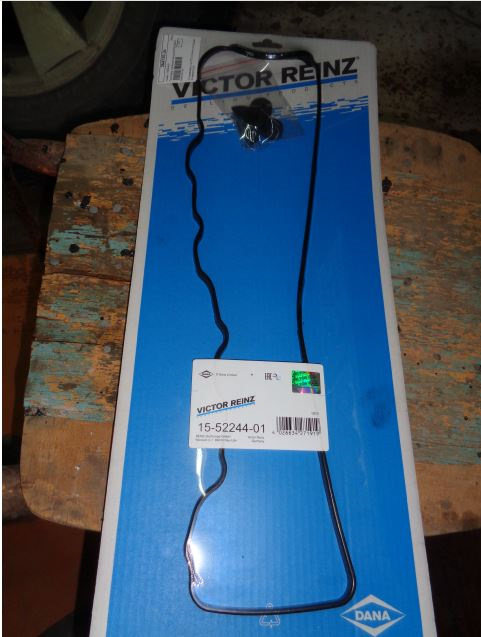

Замена масла прошла как обычно, заодно регулировка клапанов и замена прокладки под клапанной крышкой
Victor Reinz 155224401 (327 руб)

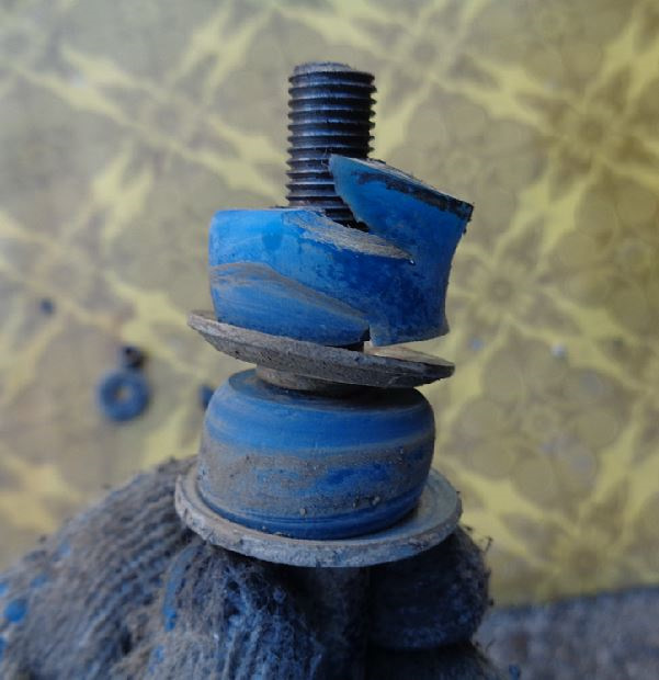

И наконец поменял втулки на стойках стабилизатора. Как-то осматривая заметил, что с одной стороны повреждены. Почему так произошло не знаю, или перетянул или заводской брак. В общем поменял
Поставил Точку опоры
Точка Опоры 002010 4 шт (344 руб)
