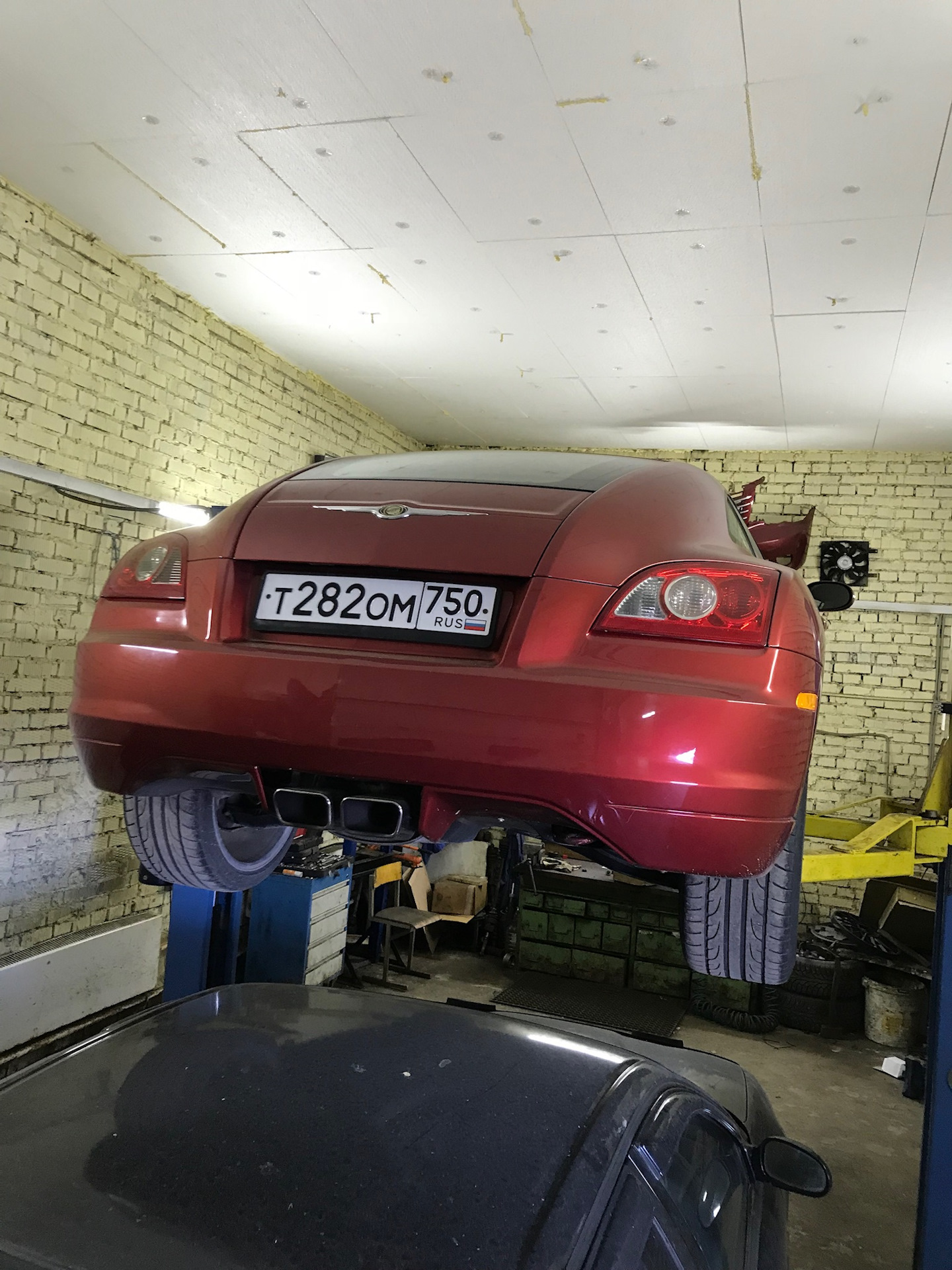

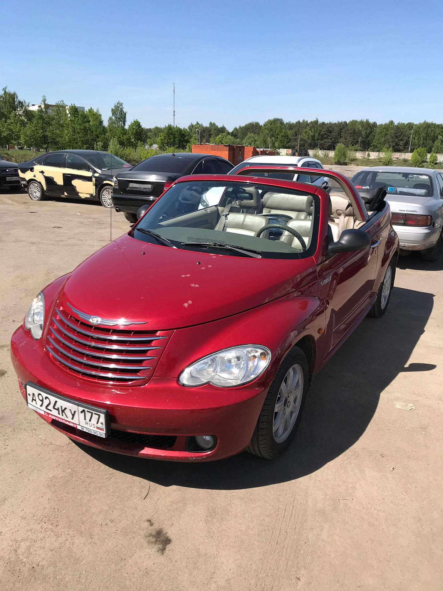

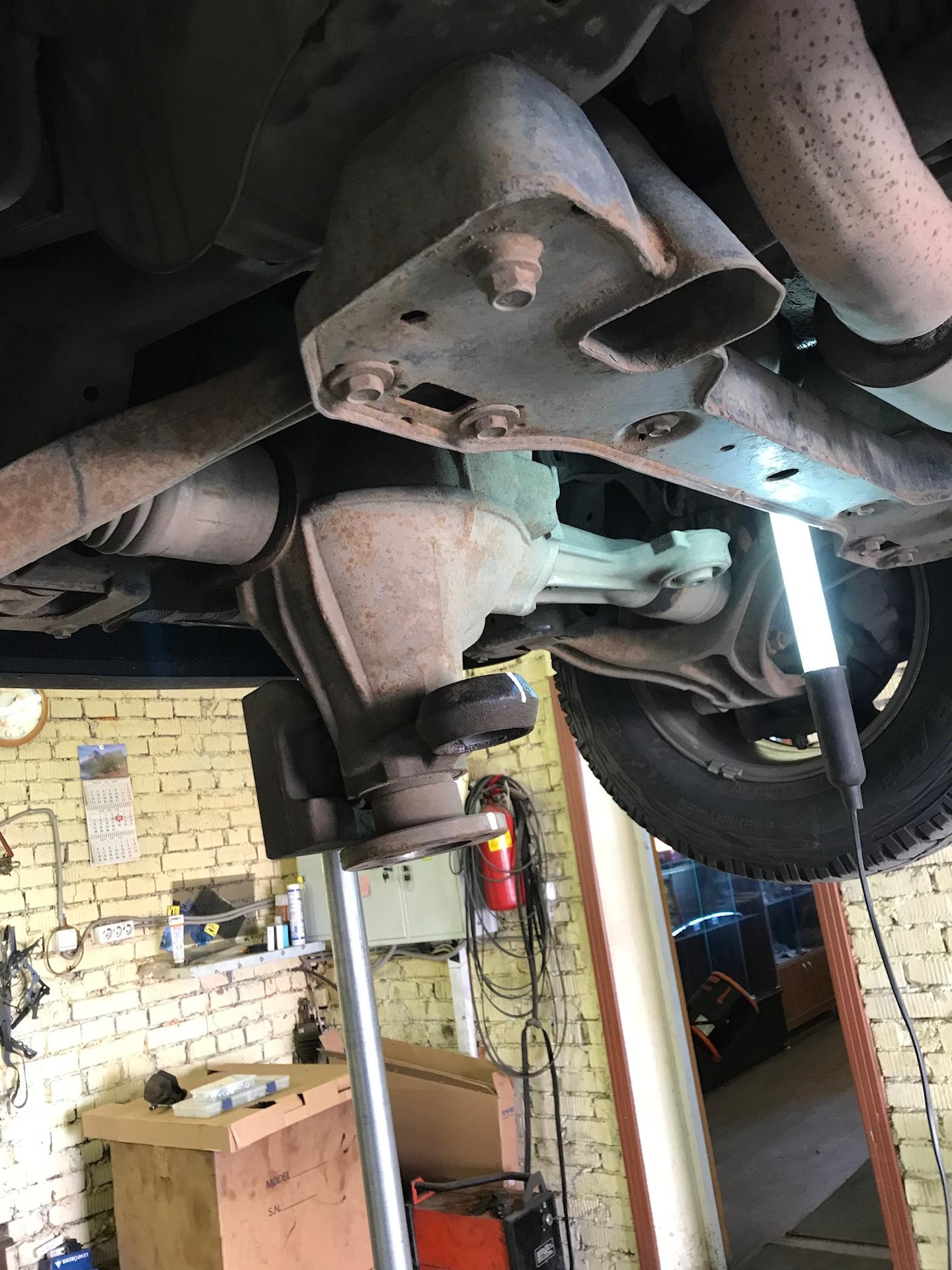

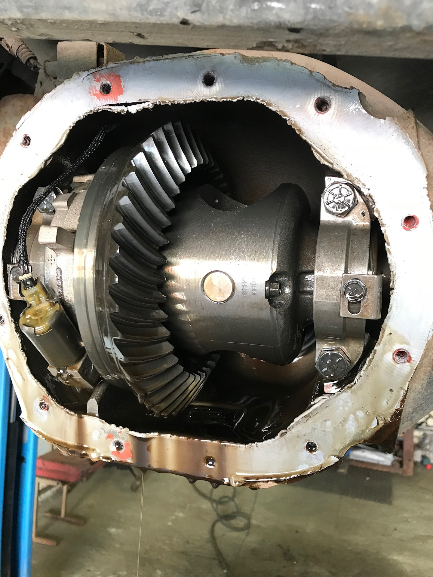

Решил я поменять масла в мостах и рк, ну а раз решил, то надо делать, тем более приплыл опять сайлентблок переднего редуктора, до этого ставил неоригинал и проходил он 8000км, теперь стоит оригинал. Договорились с VasilyKamrad, что когда он вернётся из Воронежа, то я к нему приеду. Все необходимое заказали для меня(масло в редуктора + присадки, масло в рк, сайлентблок, герметик). Сегодня был день Х и я рванул в Жулебино. Приехал на час пораньше и загнал Джип на мойку, заказал комплекс и пошёл рассматривать достаточно редкие авто, которые собрались у Василия. Собственно очень симпатичный рестайловый Chrysler PT Cruiser Convertible(кабриолеты очень редкие, за все время я видел их всего раза два и те были дорестайлами). На таком хочется сразу рвануть в сторону моря! Ну, а второй висел на подъемнике, это был Chrysler Crossfire, автомобиль тоже встречающийся на дороге редко, очень редко. Полюбовался в общем :)

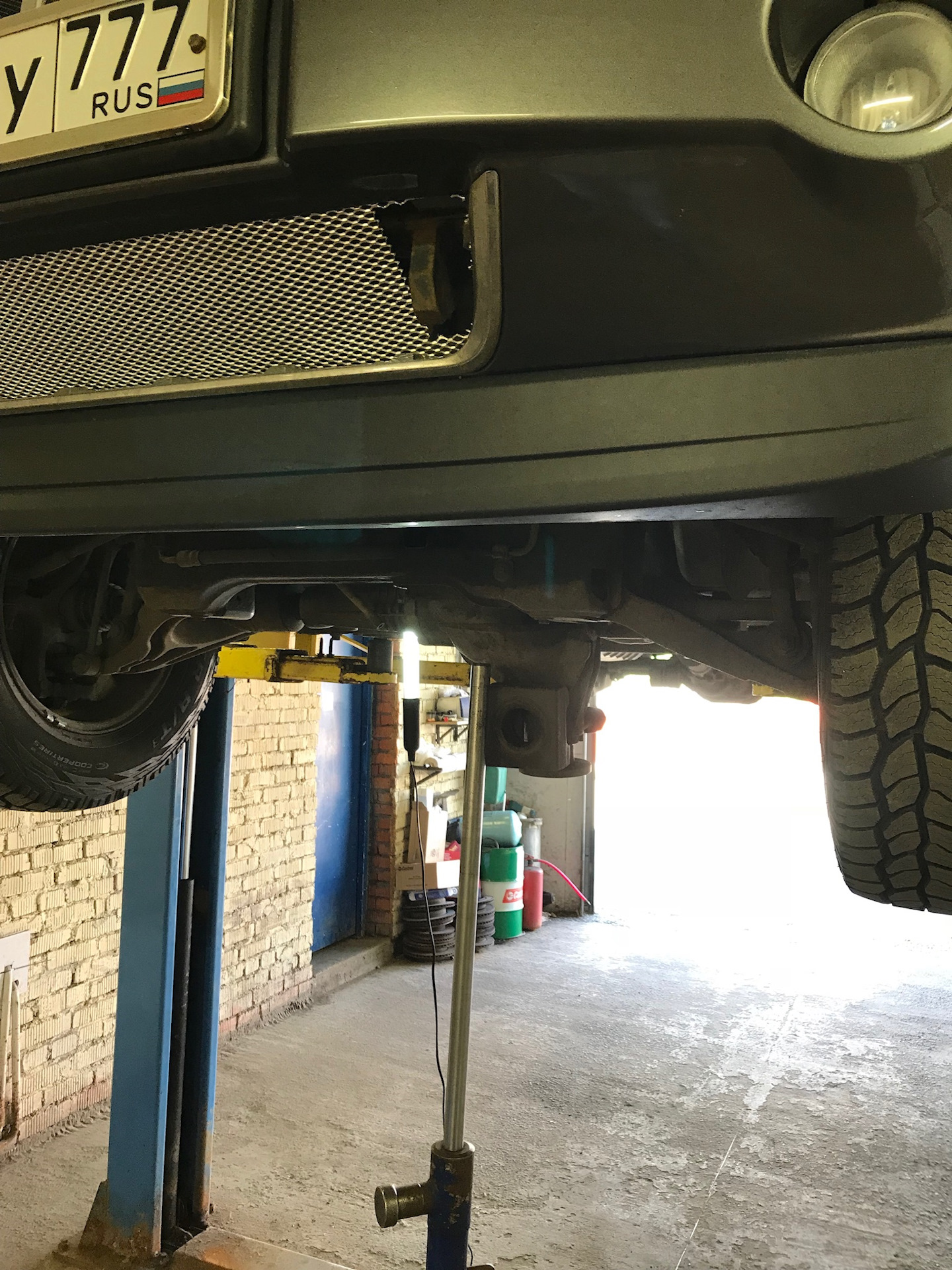

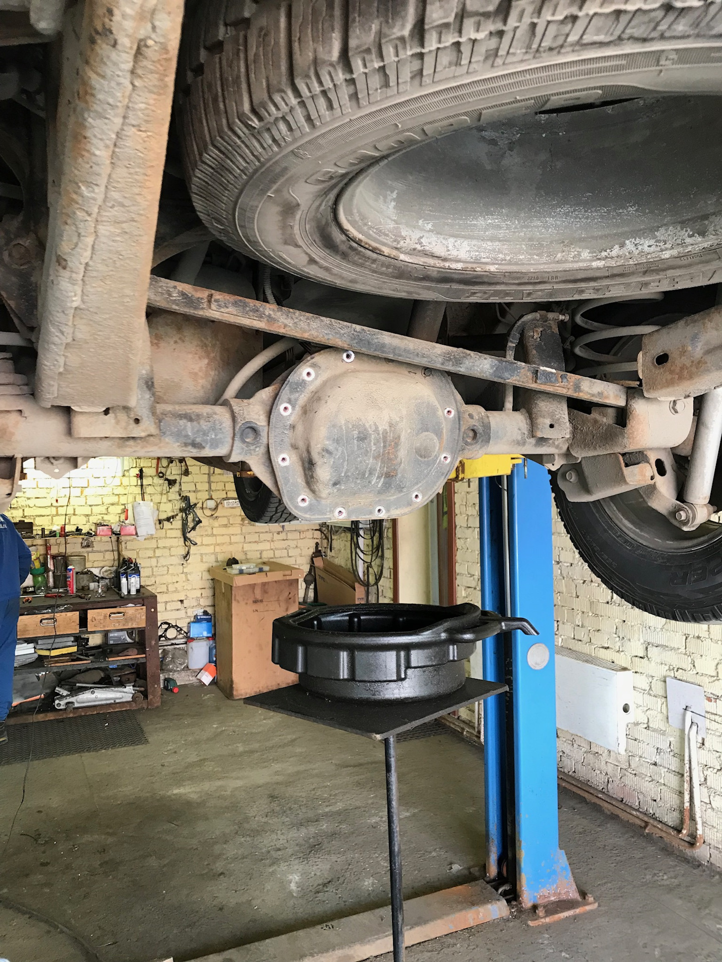

ТО прошло без каких-либо приключений, поискали только дренаж кондея, я попросил его прочистить, а то на днях получил конденсат под коврик пассажира. Запрятан, я вам скажу, основательно. Трубку можно разглядеть над коробкой с правой стороны, аккурат над трубами выхлопа. Редуктора чистые, стружки нет, выработки тоже не видно. Редуктора все равно почистили, залили свеженького Кастрюля, добавив присадок, залили масло в раздатку. Полет нормальный!
Теперь задумался махнуть масло в АКПП…

А какие симптомы умерших сайлентов переднего редуктора?
Дергает, ощущение пинков при начале движения, чем то напоминает пинки умирающей АКПП, только слабже. Там три сайлента, умирает чаще всего верхний, правый почти вечен, передний я менял и он в норме.
Deenver
бУхает при трогании и остановке…и еще верный симптом-установка перед этим неоригинального сайлента
А на кочках может давать о себе знать?
Когда совсем оторвётся
