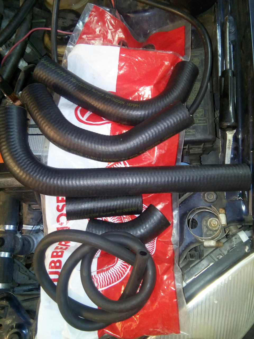

И купил китайский набор из 6 патрубков Avrora-160грн.

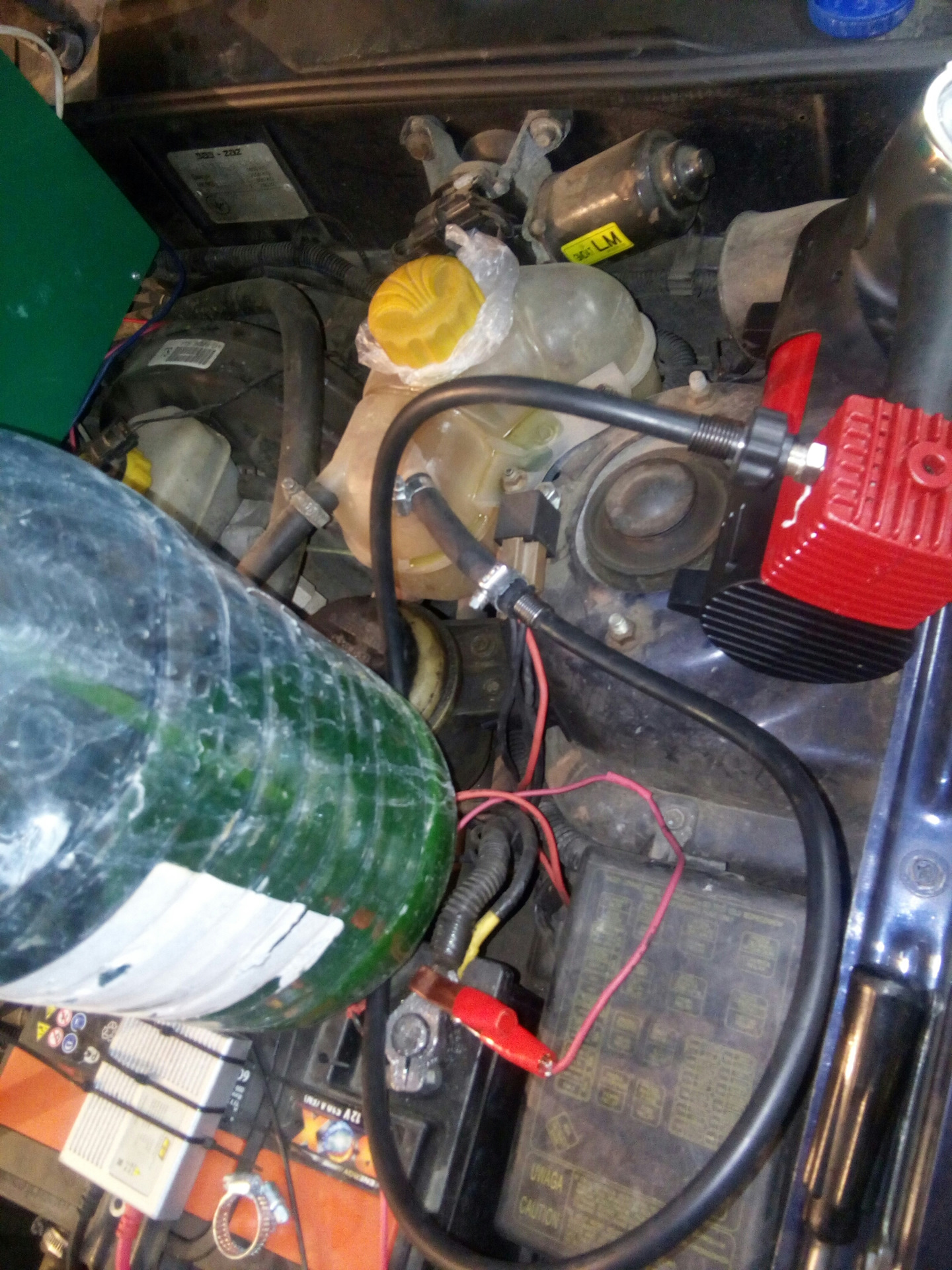

Для слива ОЖ использовал компрессор для накачки колёс, снял тонкий шланг с бачка и поместил его в пластиковую бутылку, а на его место прикрутил другой коротки шланг с двумя хомутами по краям и вставил в него шланг от компрессора.Под крышку ОЖ подложил кулек что бы давление не пропускала и включив компрессор слил часть ОЖ из системы.
Но таким способом всего пару литров удалось слить, а с радиатора не сливается, пришлось что нибудь придумывать для слива ОЖ с радиатора так как снимать защиту не хотелось, это доски с ямы убирать, откручивать, потом прикручивать её, потом доски обратно укладывать и без пролива ОЖ все равно бы не получилось, там трубки ГУРа мешают подставить ёмкость к сливному отверстию, решил что незачем делать лишнюю работу.
В старый тонкий шланг который был когда то снят с бачка ОЖ вставил маленький наверное на 5мл шприц, предварительно обрезал канцелярским ножом со стороны иглы и зачистил края с другой стороны-получилась пластиковая трубка.
Один конец шлангочки вывел через щель возле защиты возле правой противотуманки и вставил в пластковую бутылку, открутил пластмассовую крышку со сливного отверстия на радиаторе и быстро вставил обрезанный шприц плотно прижав его в отверстии и включил компрессор.
Пролилось около 50грамм, диаметр шприца плотно прилегает в сливном отверстии и ничего не протекает, только нужно держать вдавливая его в отверстие пока компрессор включён.
Удалось слить около 4л ОЖ, это то что получилось сходу придумать, кто знает какой то другой способ слива без потерь подскажите в комментах, может я че то лишнего и сложно нагородил.

Итог : патрубки Avrora потрескались снаружи, причём очень быстро, больше такие покупать не буду.

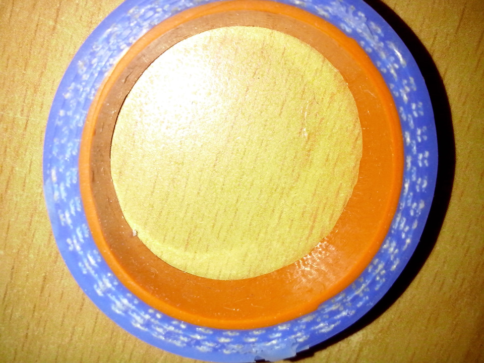

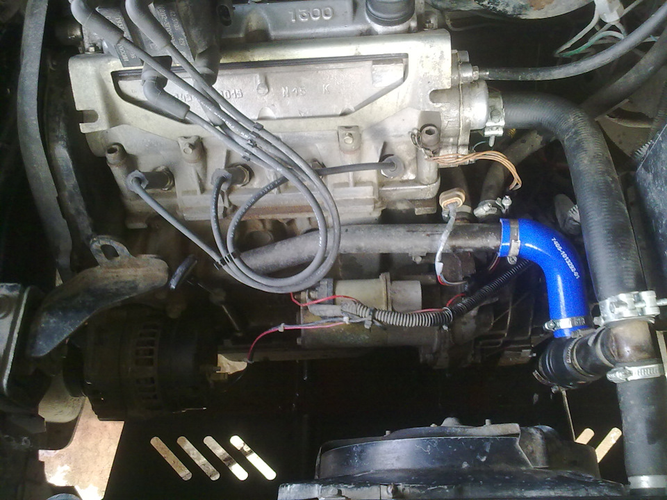

Патрубки постепенно силиконовые внедряю)
Ну то что они красивые, яркие я заметил, они чем то лучше польских, вечные?)
Силиконовые, под действием температуры не деформируются, четыре армирующих слоя вместо одного

Да нагородил)) берешь 2 бутылки снизу радиатора откручиваешь пробку, и бутылкой напрявляешь в низ которая стоит поток воды. А патрубки лучше бы добавил и купил польские Wolmot за 400грн, их бы хватило на много лет, а этих на год.
Про польские патрубки теперь уже буду знать. А про бутылки так и не понял, там же металлическая трубка от насоса гура мешает и защиту пришлось бы снимать.Мне кажется что с трубками проще чем что то разбирать.
точно у тебя там гур, с бутылками было бы не удобно)
Или берешь канистру от ож, и шланг на 16 мм и прорезь в канистре
Трубки по форме на фото вторая и особенно пятая сверху непонятно куда ставить, ну вторую я поставил от блока к термостату, а пятую даже нет ничего похожего где бы она могла быть, при том что на упаковке написано что это набор на Сенс.

Візьміть краще польські патрубки. Я менш як рік тому людей не послухав — взяв миколаївські. Нині міняю. Не думаю, що Аврора значно кращі.
Уже купил и пару толстых патрубков заменил, на ощупь по сравнению со старыми твердыми Luzar- avrora очень мягкая, возможно по тому что лузар старые загруьевшие, а Аврора новые.
-Что случилось с николаевским, лопнули и потекли в дороге или начали снаружи и возле хомутов трескается намекая на замену?
-И по названиям какие это производители польский, николаевский?
Миколаївські — РТИ. Біля хомутів покриоись сіткою мікротріщин. Може, ще їздити та їздити, але на рідних за 13 років тріщин не додались
Польські — wolmot. Вони ж оригінальні. Комплект 560 грн.
Возможно они ещё год-два продержались бы, я смотрел внутри они целые, то снаружи трескаются, но никак не определить когда они насквозь потрескаются и потекут, по этому лучше не ждать и заменить заранее.

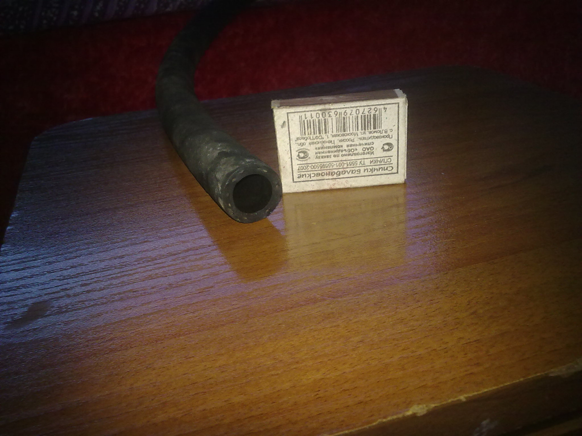

На радиаторе где пробка, шланг на 16 подходит идеально)
16 наружный диаметр? И так же притулить и с усилием прижимать?
Шприц немного вначале внутрь входит, и когда уже остатки стекают можно отпустить и он не выпадает.
Внутренний 16 мм, камазовский шланг, ничего не нужно держать он держится хорошо,

Шланг на 16 на фото я не увидел, а что это у тебя за сенс не похож на украинский, втягивающее другое и катушка прилеплена не там где у людей?
С блока только если штуцер вкрутить или как сделал Ruslan1969
www.drive2.ru/l/67853/
Почему не похож, это просто стартер Старвольт
Вот берешь шланг такой, он не дорогой, и канистру от ож, делаешь прорезь и шланг в канистру
Ок, спасибо, со шлангом я уже понял, любой с внутренним диаметром 16мм.
И катушка у тебя слева вверху, а на всех сенсах справа чуть выше уровня термостата, возле патрубков.
Нет) модуль я снял просто))
Получается вместе с его креплением снял, а зачем?
Большой патрубок подрезал
Его мне еще не приходилось менять, при замене обязательно нужно модуль снимать?
Нет, но так удобнее
