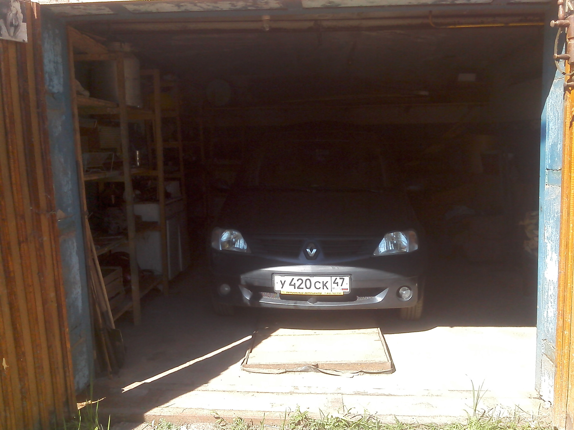

Итак, появились стуки при проезде неровностей.Стал смотреть, оказалось болтаются шаровые.Менял я их на 93640км.Сейчас 113708.Значит отходили они 20000км.Маловато.Чтоб не гадать с посадочным размером, заказал как и в прошлый раз TRW JBJ721.Загнал в машину в гараж.
Как менять описывать не буду, всё есть в прошлой записи — Замена шаровых.Опять использовал съёмник\запрессовщик.Чертёж есть в той же записи.
В процессе было обнаружено что правый рулевой болтается как Г в проруби.Странное део, левый нормальный, а правый накрылся.Отходил 15000км.Звиздец.На замену был куплен наконечник фирмы LYNX.Посоветовали в магазине, посмотрим на сколько хватит.
