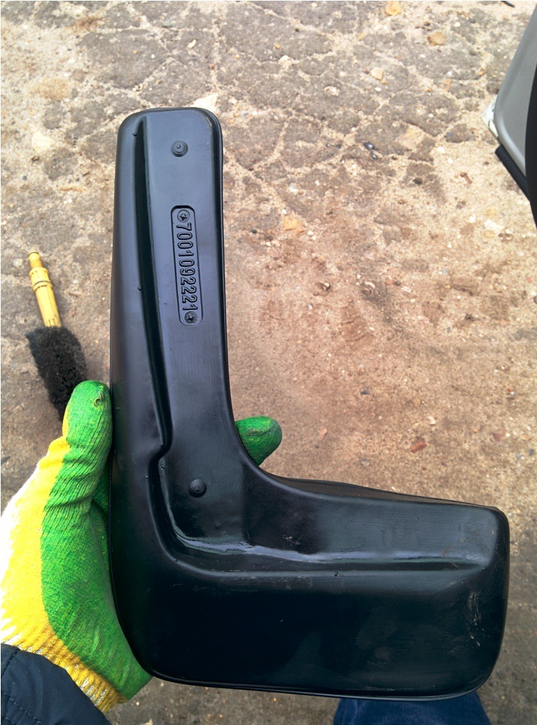

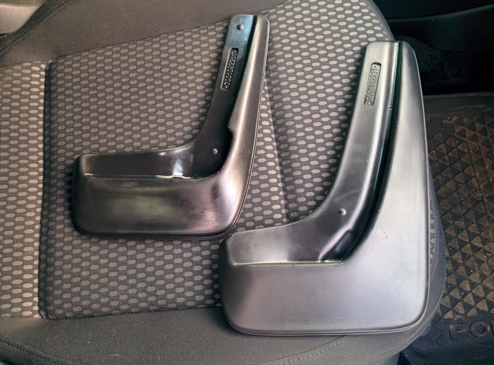

Прикупил брызговики в exist:
Locker 7001092251 Брызговики передние цена 960р
Locker 7001092261 Брызговики задние цена 960р
Есть брызговики другой фирмы, большие лопухи, но думаю эти куда симпатичнее и аккуратнее.

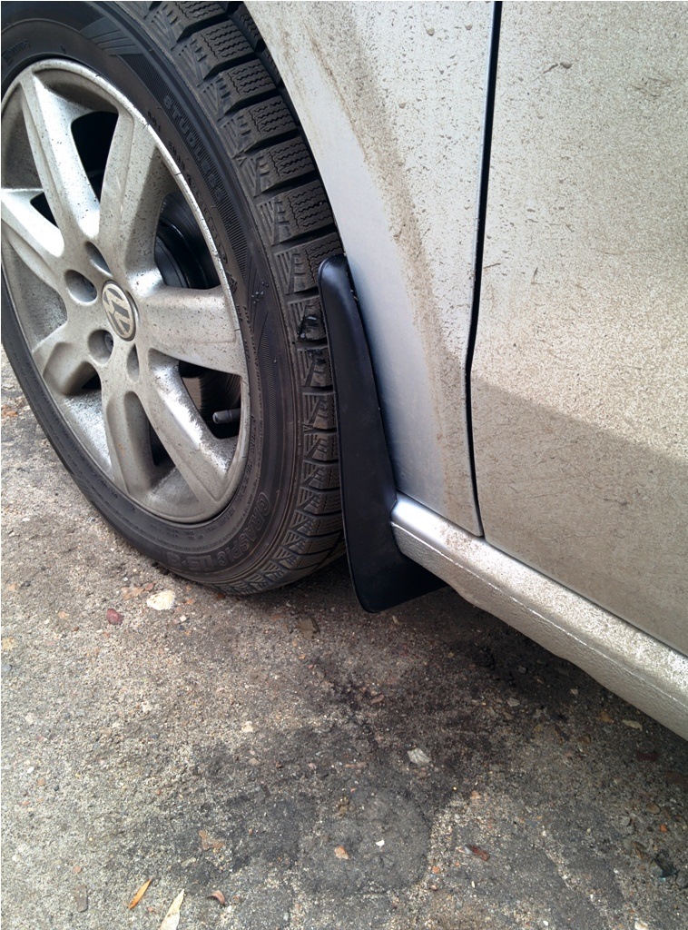

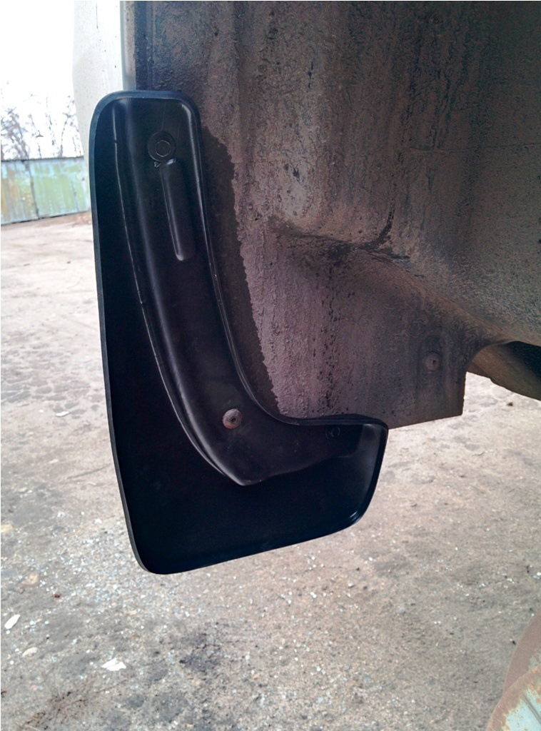

Установка без проблем, понадобится звездочка TORX и головка на 10.
Брызговички, пока что еще чистенькие)

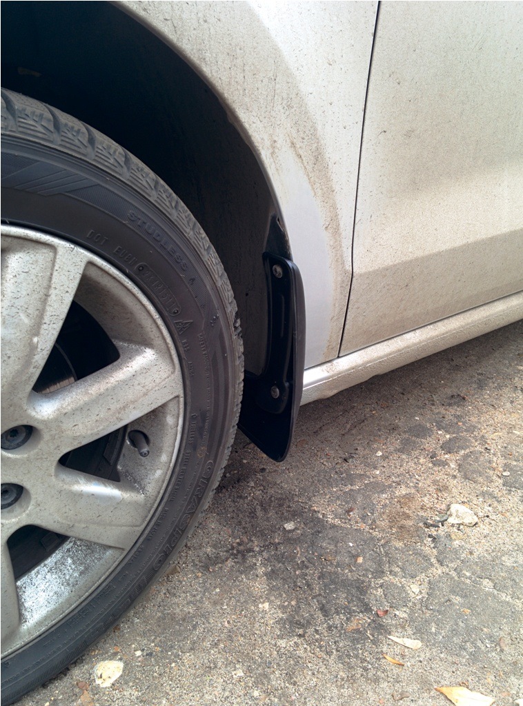

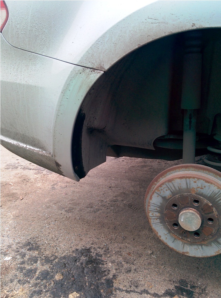

Помыл установочные места и прикрутил брызговики на свои места.
Отверстия под штатные саморезы отмечены на всех брызговиках, передние ставил не снимая колес!
Поставил минут за 40.

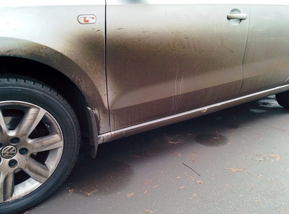

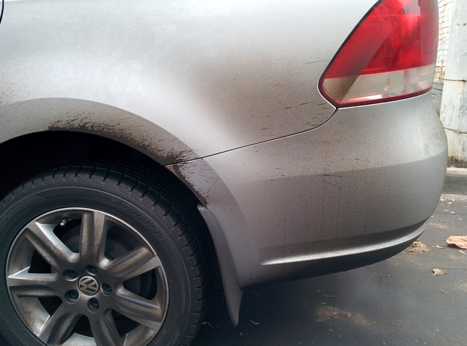

Вот так работают брызгавики, с работой справляются)

как я понимаю, они крепятся в места штатных винтов ? Ничего нового сверлить и дырявить саморезами не придется? Последний вопрос встали хорошо, не загнуты внутрь?
Придётся вкрутить саморезы которые идут в комплекте прямо в подкрылок, а не в штатные отверстия. Из 3 саморезов штатно крепятся задний на 1 саморез, передний на 2 (места помечены). Ничего сложного нет, в пластик отлично вкручивается. Встали хорошо, видно на фото, где машина грязная прошло время после установки примерно 3 недели.
