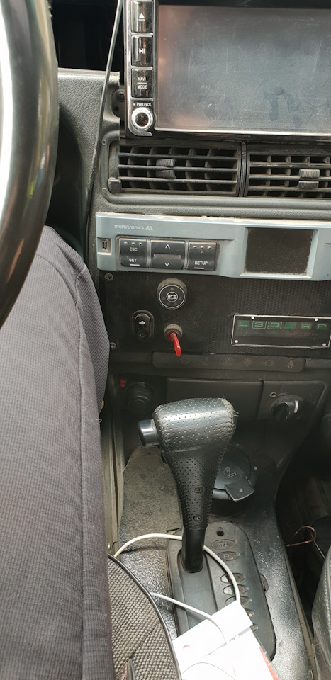

Привет. Датчик скорости нормально заработал? Погрешность большая?
Ну большая была. Я шиток ставил электронный а там модно было коректировать

Доброго, какая толщина проставочной пластины на КПП и на маховик? Есть чертежи?
А как с проводами делал че или нет
Реле ставил чтоб заводится только на N и P

У меня акпп Пежо ал4 и при включении драйв оборотов не хватает. Надо как то это в прошивке поправить — что бы обороты поднимало как при включении вентилятора…
А пластину переходную сам делал?
Ага

А как АКПП по передаточным числам? На 120км/ч сколько оборотов?
Давай в лс
Привет! А как с оборотами при включении драйва? У меня глохнет, без подгазовки.
У меня норм нету такого чтоб глохла
Привет, а ты двигатель смещал?
Привет да на 1 см
Без смещения никак не получится? У меня там компрессор мешает смещать.
У меня не влез. Машина была в дтп до меня
