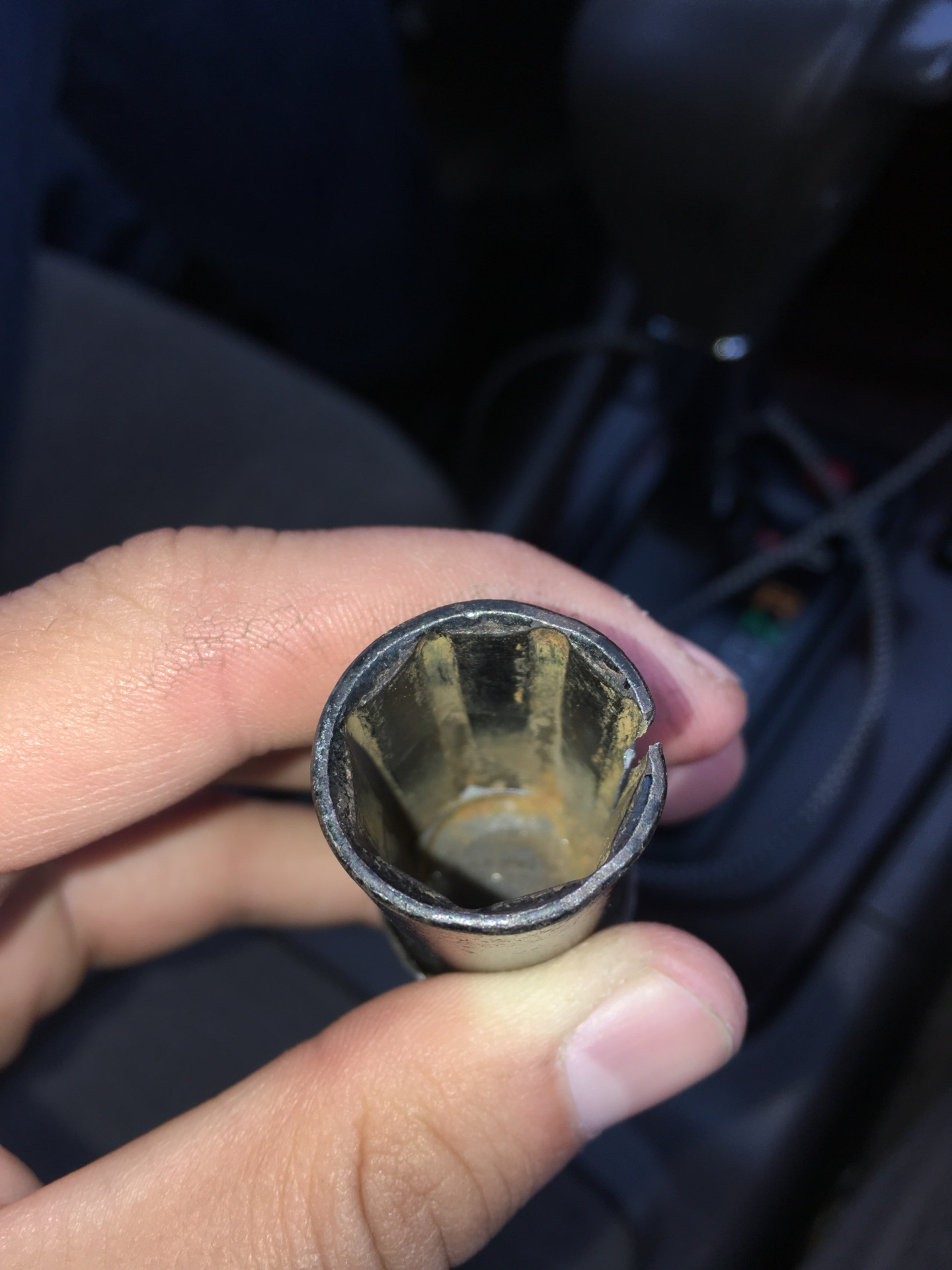

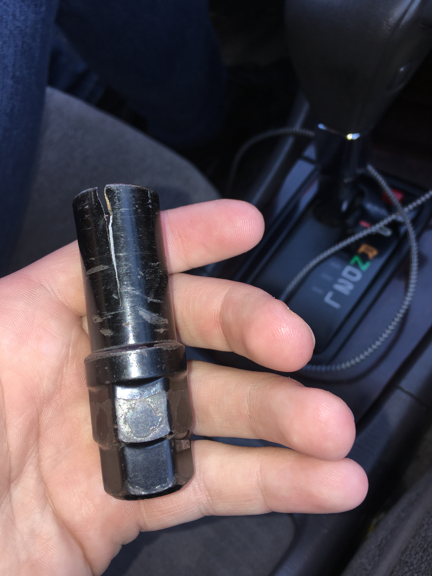

У кореша такие стоят тоже гайки и такой ключ. Так у него гайка ломалась, грани в головке остались, а конус сам там на шпильке ) головку приварил ему на 14 аккуратно. Ездил с ней год 😂 секретка говорит оригинальная. Достали только говорить что головку забыл снять 😁 Я вот этот кусок оставлял и засовывал ему в ключ от гаек этих. В тисах зажимал с гайкой и заваривал. Обточили все. Вроде норм. Но жидкие они какие то ключи. Да и шпильки лучше всегда в смазке держать. И не тянуть до усеру колеса
Все проще. Нормальный набор инструмента есть? Форс или тому подобное берешь подбираешь близкое по диаметру и форме. Потом тупо молотком забиваешь на эту секретку железку из набора метал там хорош, а секретка говно. Спокойно откручиваешь. Нс сто приблизительно так и делают.
1- заварить ключ 2- затятягиваешь все остальные гайки на колесе метровой трубой, очень сильно, так чтобы нагрузка на секретку уменьшилась. пробуешь открутить руками секретку или подходящей по размеру головкой, пасатижами, газовым ключем, чем угодно. 3- заехать на шиномонтажку или другое подобное место, где тебе за определенную сумму снимут любые секретки

Я заварил, обточил, пока не лопается, на всякий случай запасную нашел
Ну они нежные, с ними аккуратно надо, я 1.5 года езжу, гайки все целые.
Ключ в тисы и заварить
Забивает головку меньшего размера кувалдой.
А лучше заваривать головку, и выкинуть потом все нахер. Или иди к токарю. Рукастый сделает новую головку.
Это головка с набора гаек?
1- заварить ключ
