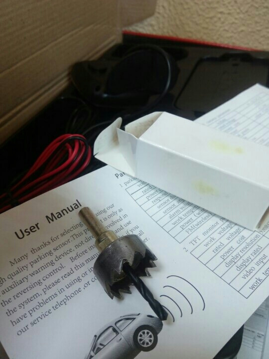

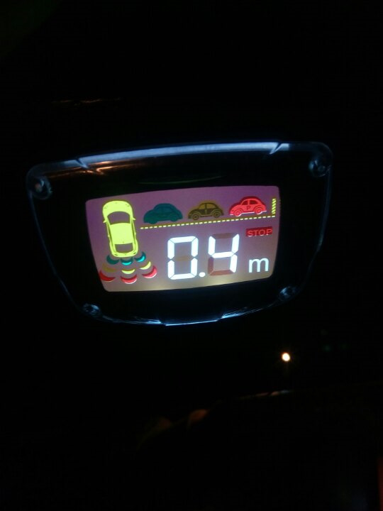

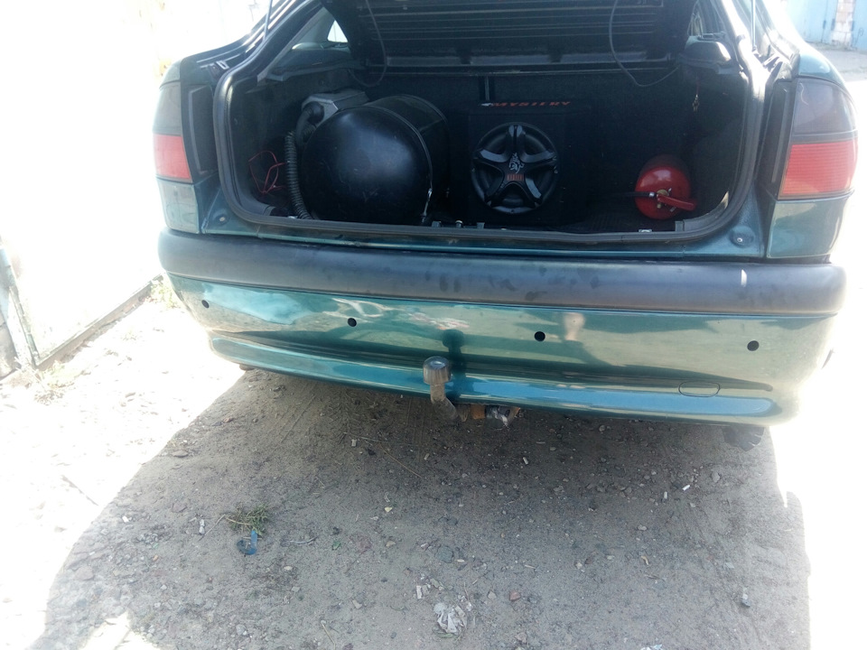

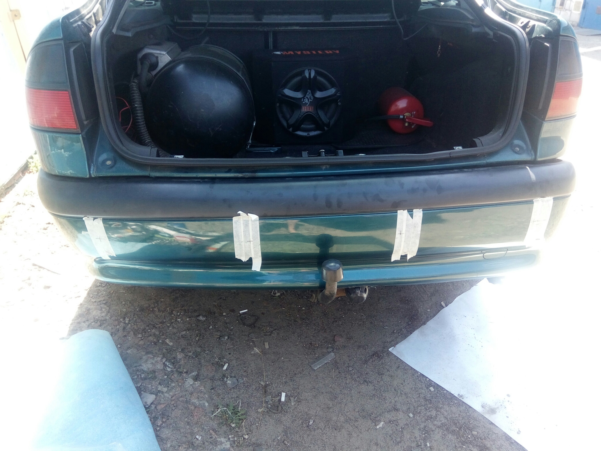

Подключился от звднего хода. Это понятно, чтобы срабатывал только когда вкл заднюю передачу. Провода подсоеденил (хэчб) под кожухом сзади над спинкой сиденья. Датчики врезал, фреза шла в комплекте. Снимал бампер, т.к провода не просунуть, там усилитель за ним. Разметил как по интструкиии. Высота от земли 50-80мм, между дат 30-40мм, угол старался 90гр от земли. Получилось чуток меньше, но все збс работает. Вобщем при парковке к машине, к бардюру высокому, дереву, кусту, стене (это я все утро пробовал) сраьатывает. Но так не привычно. Начинает с 1.7 метра. А в зеркале кажется уже 0.5, почему еще не пищит)) раньше открывал дверь и выглядывал, сейчас на это есть мини штурмон))

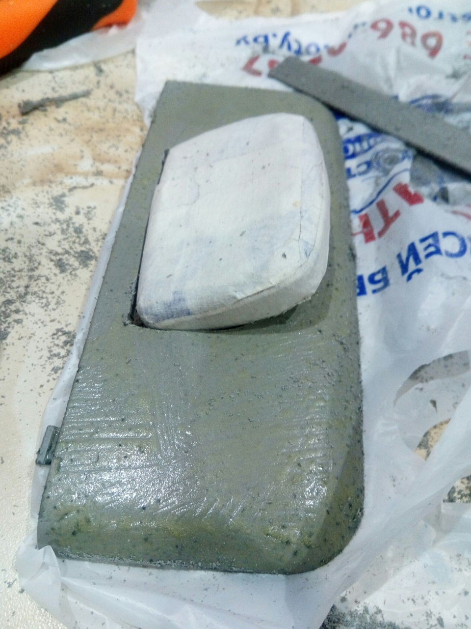

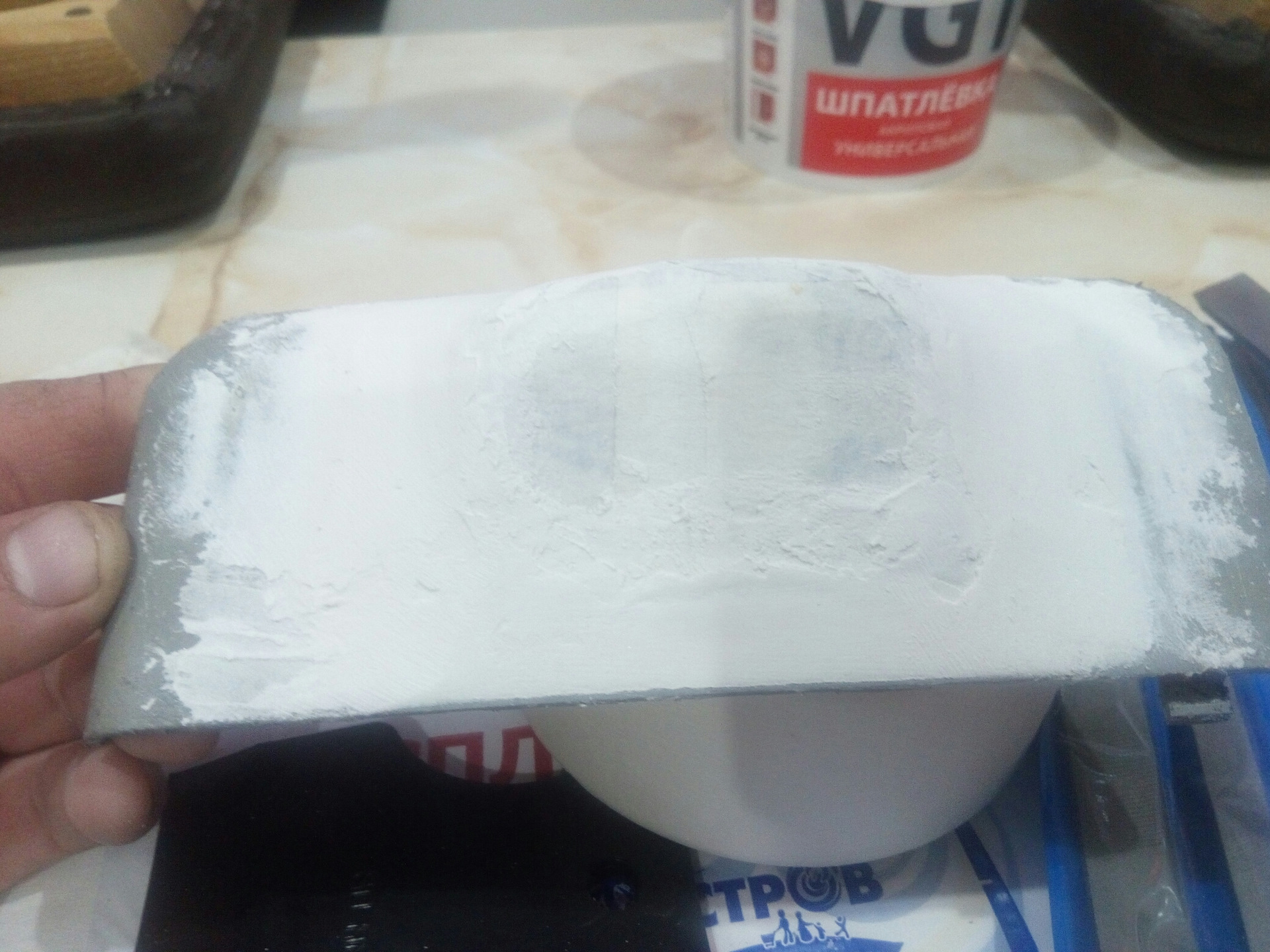

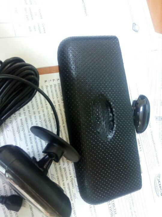

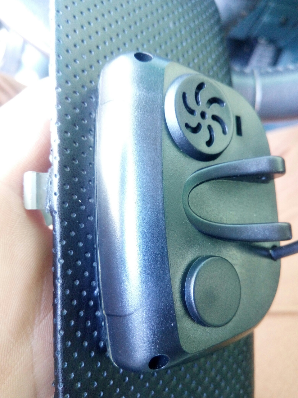

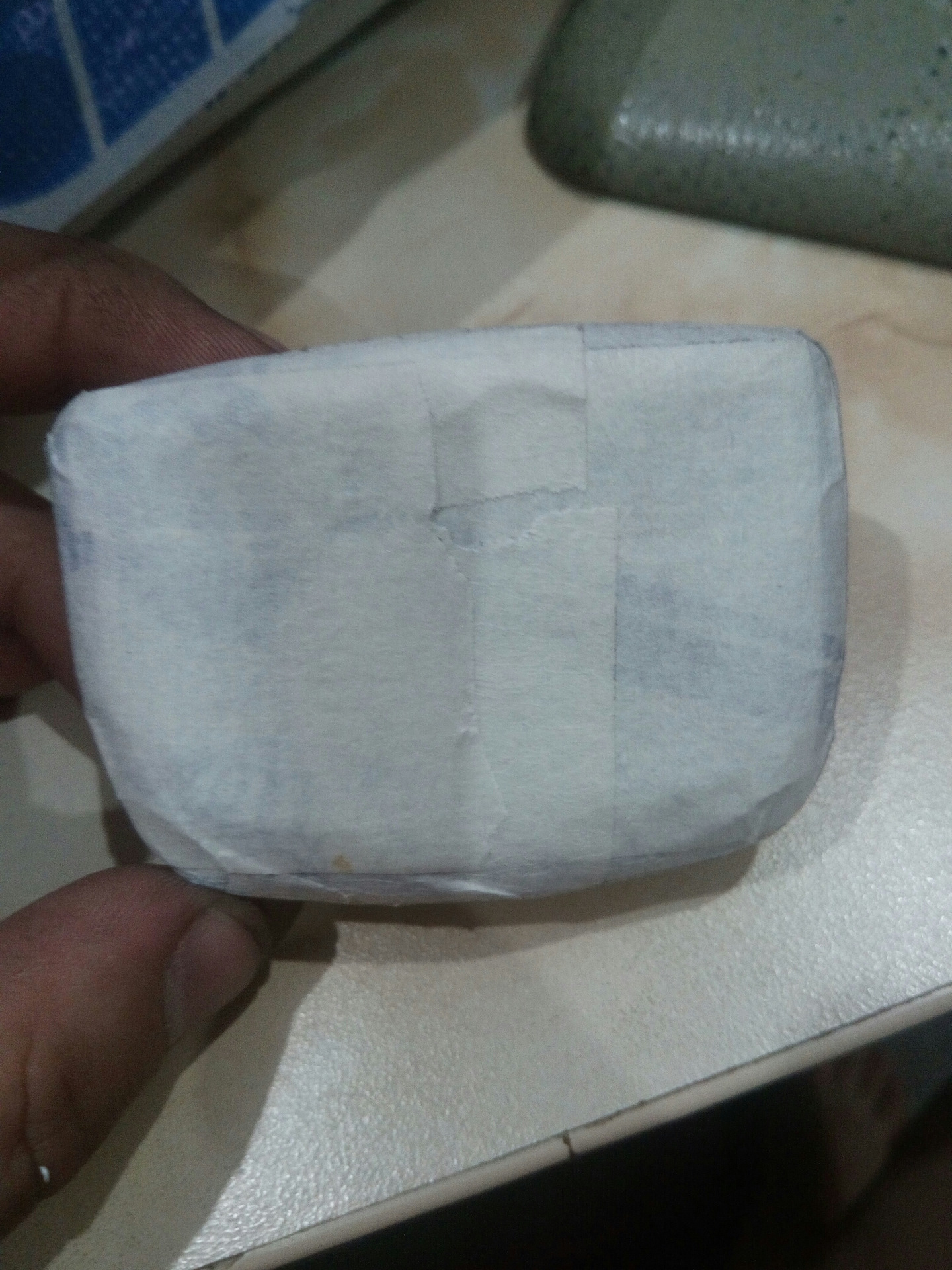

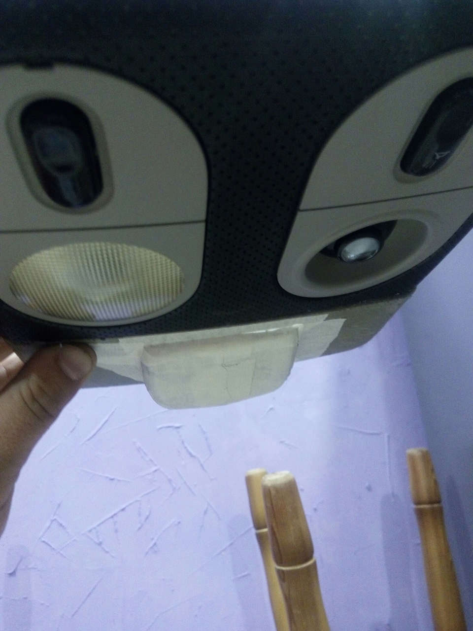

Загнался с установкой экрана, решил не просто его прилепить, мне это напоминает такси или маршрутку какую, а сделать его встроенным. Пока все высыхает, еще об этом напишу

я ставил не снимая бампер — сложностей не возникло…нужная вещь…иногда
Проверь вертикальной палкой ровно посередине бампера. У меня не срабатывает.

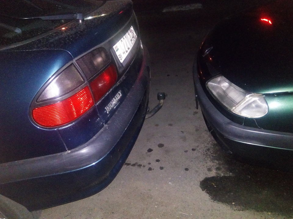

У меня там фаркоп)
От фаркопа и дальше до 1,5м.
