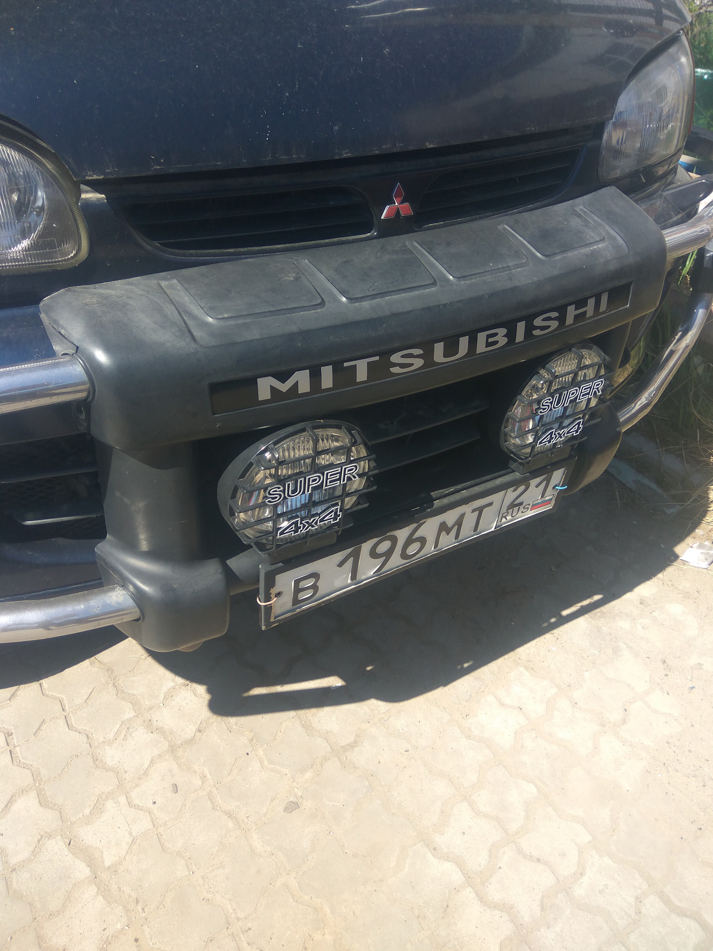

Да, хочу на кенгур Митсубиси. Приклеить
Tehnomix
Буквы нужны?
Tehnomix
Буквы нужны?
Наклейку сделал, чето не очень
Норм наклейка вроде, с чего такая? Мойку пережила нормально?
Да я делал чёрное поле, на нем буквы, вроде норм держится
