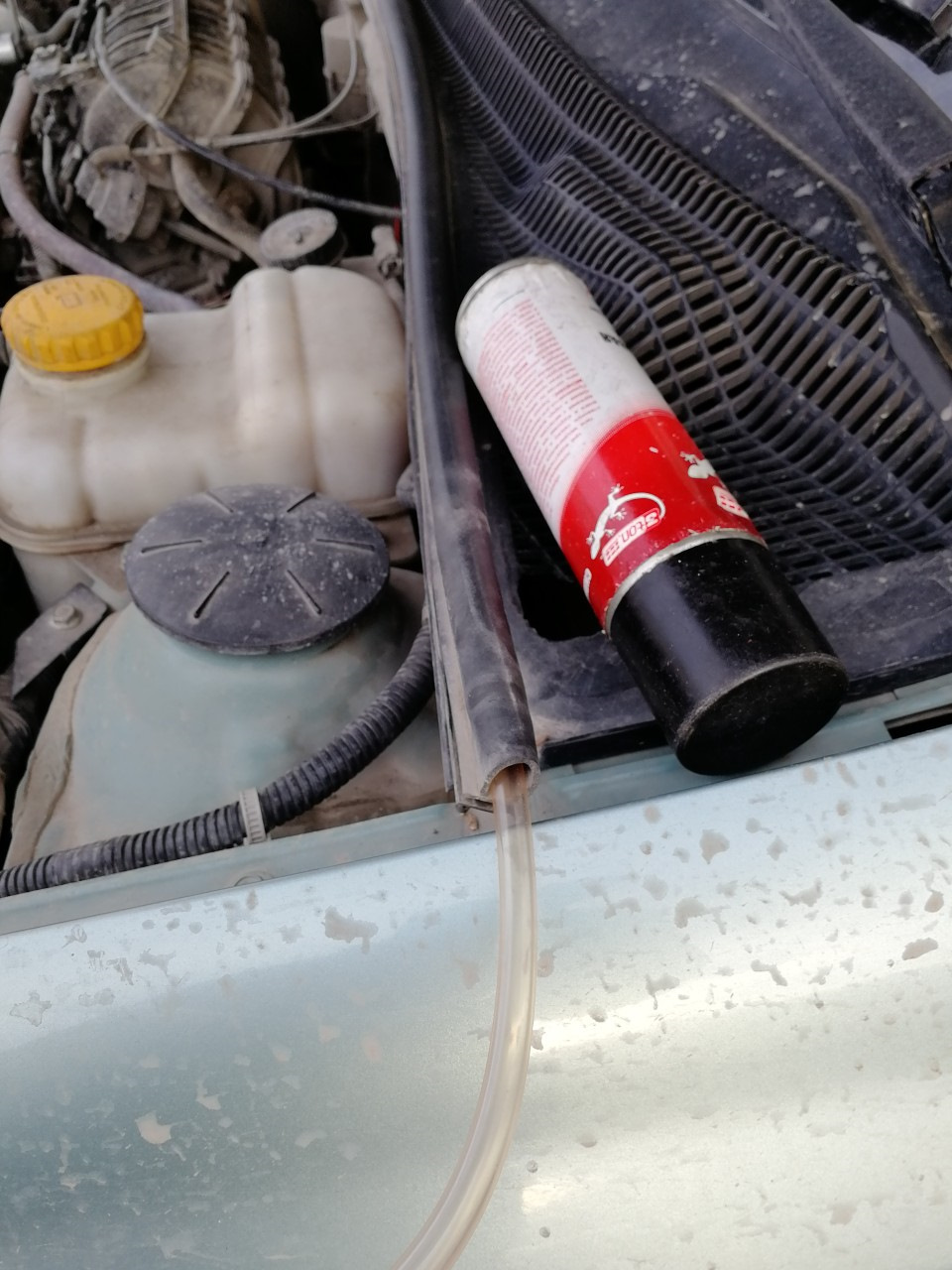

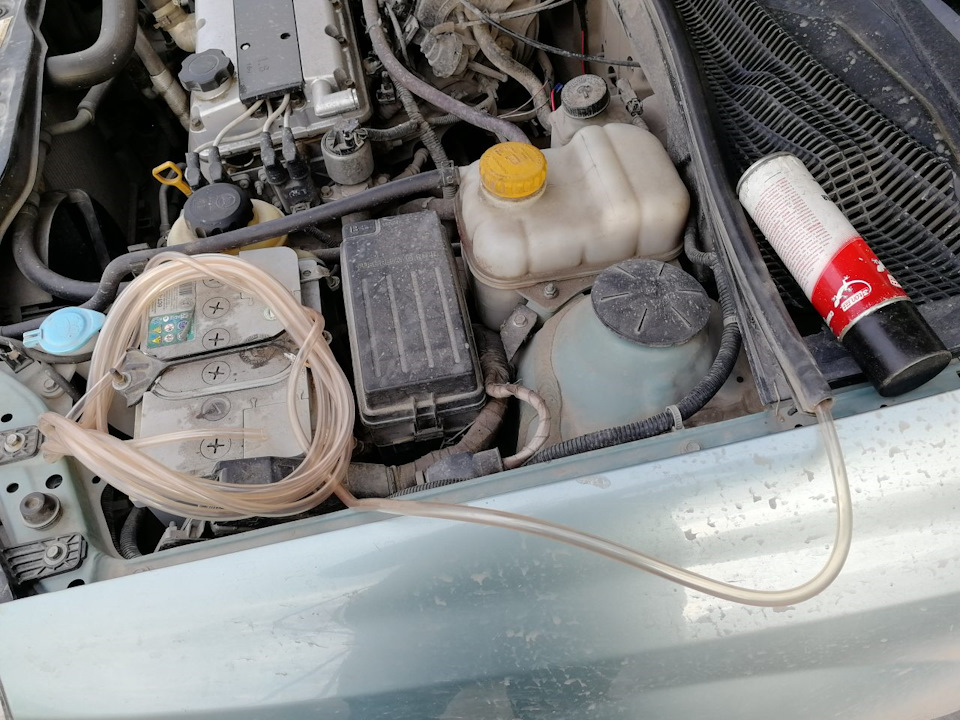

Здравствуйте, я не понял, а для чего нужен вставлять уровень в уплотнитель?
Со временем уплотнитель продавливается и теряет изначальную форму, а трубка силиконовая внутри придает ему упругости и возвращает первоначальную форму и лучше отрабатывает свое прямое назначение.
Уровень вставлять только под уплотнитель который под капотом?
Да в любой можно) дверной, в багажнике и т.д. который форму потерял в тот и вставляйте, все же дешевле чем новый уплотнитель)
Никак вот не могу понять, где запах антифриза и причем тут уровень?
Из под капота воняет антифризом, крышка расширительного бачка негодная или пропускает патрубок или ещё что-то, неважно откуда течет антифриз, суть в том, что воняет и тянет в салон, тот кто вставил трубку силиконовую в уплотнитель под капотом ( уплотнитель находится ближе к стеклу, возле жабо), хотел, что бы он стал более жёстче, не было щелей, через которые запах антифриза тянет из моторного отсека в салон, через место забора воздуха с улицы (находится под жабо со стороны пассажира).

Привет! Что за уровень и какого диаметра?
Гидроуровень строительный, диаметр вроде 8мм.
Продается в любом строительном магазине
