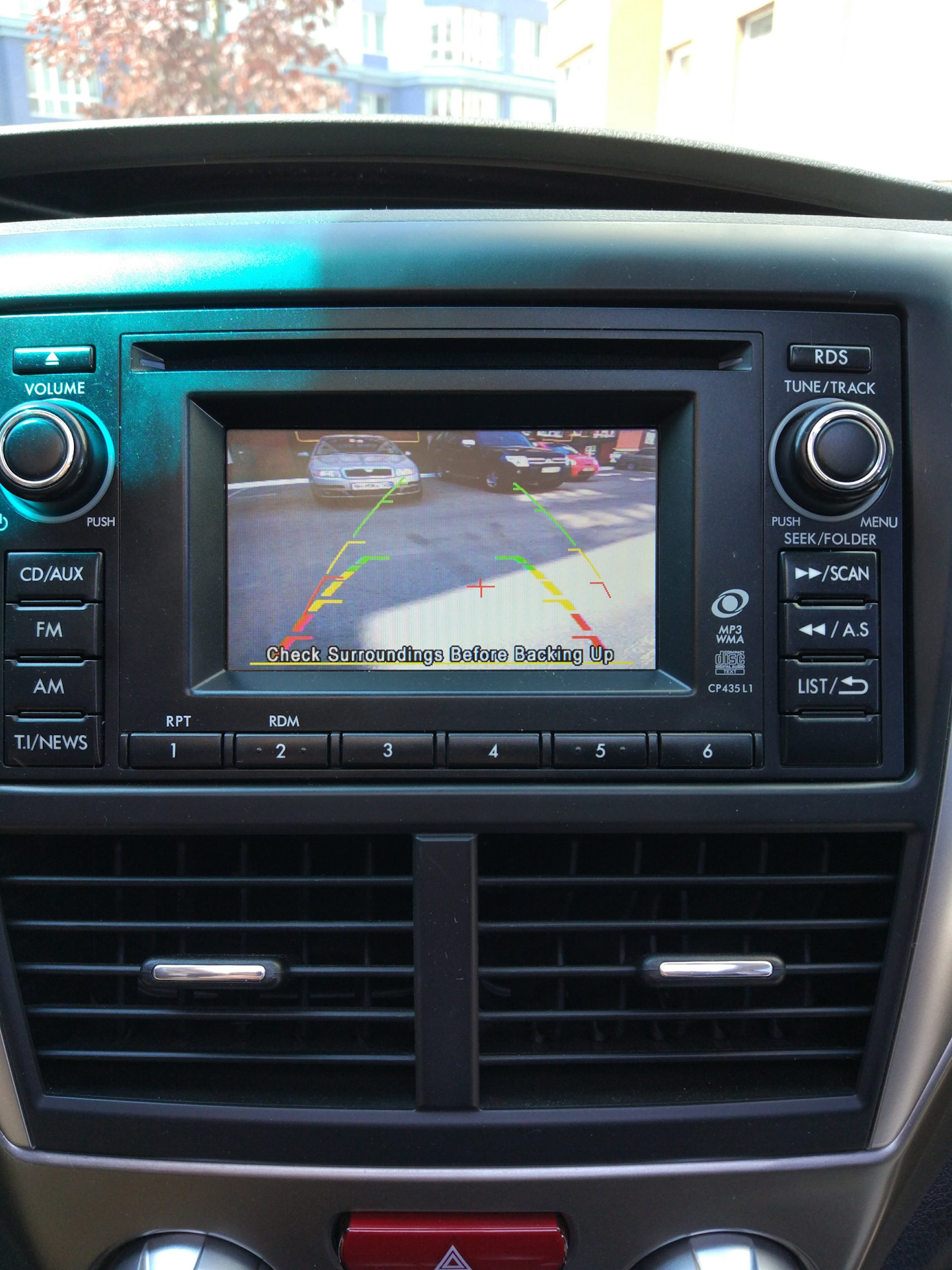

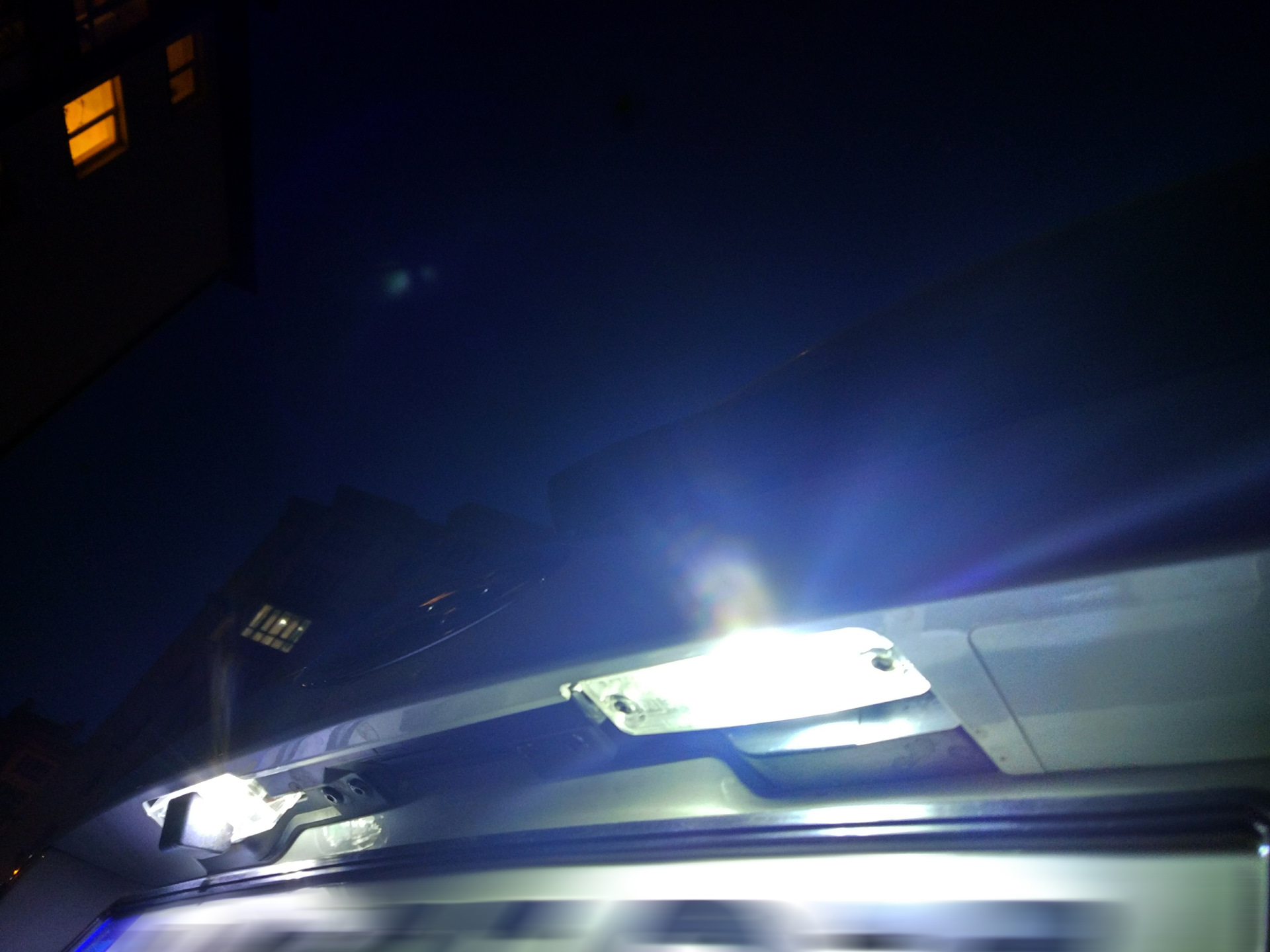

Бродя по просторам aliexpress.com наткнулся на беспроводную камера для форестера стоимостью около 30 баксов.
И решил, почему бы не прикупить.
ru.aliexpress.com/item/Fo…7b6Utlob&isOrigTitle=true
Камера устанавливается вместо одной штатной лампы подсветки номера.

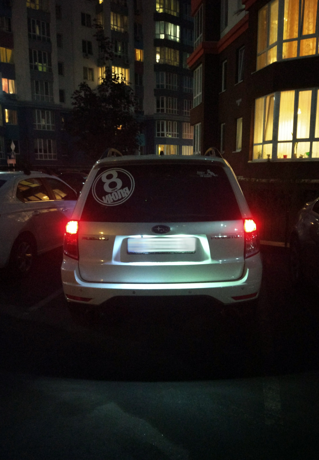

По бокам камеры имеются диоды, так что подсветка номера никуда не девается.
Но нужно учесть, что диоды светят белым, а стоковые лампочки желтые, поэтому если вы хотите иметь красивую симметричную подсветку, нужно будет заменить вторую лампочку на диодную.
Цоколь лампы подсветки номера 5w5, такой же как и в передних габаритах.
Я купил Philips на 6000k.
После установки камеры, оказалось, что ее можно соединить с рулевым механизмом, для того, чтобы видеть траекторию движения. (две дополнительные полосы на экране)
Но я решил уже с этим не заморачиваться, т.к. в любом случае габариты не полностью соответствуют тому, что отображается на экране.
Само изображение на 4, и иногда, может раз в неделю, замечаю что появляются помехи на экране.
Учитывая, что камера стоит 30$ и не нужно тянуть провода по салону, меня вполне все устраивает.

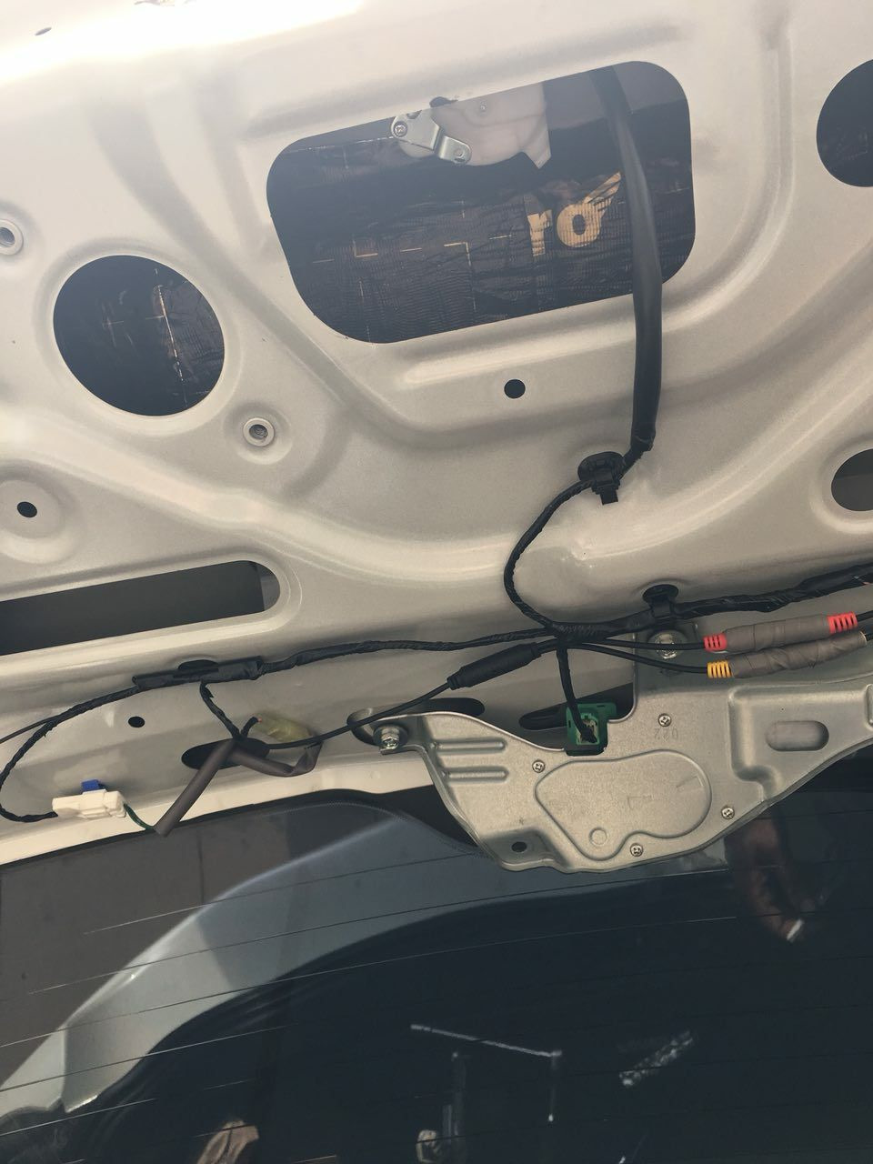

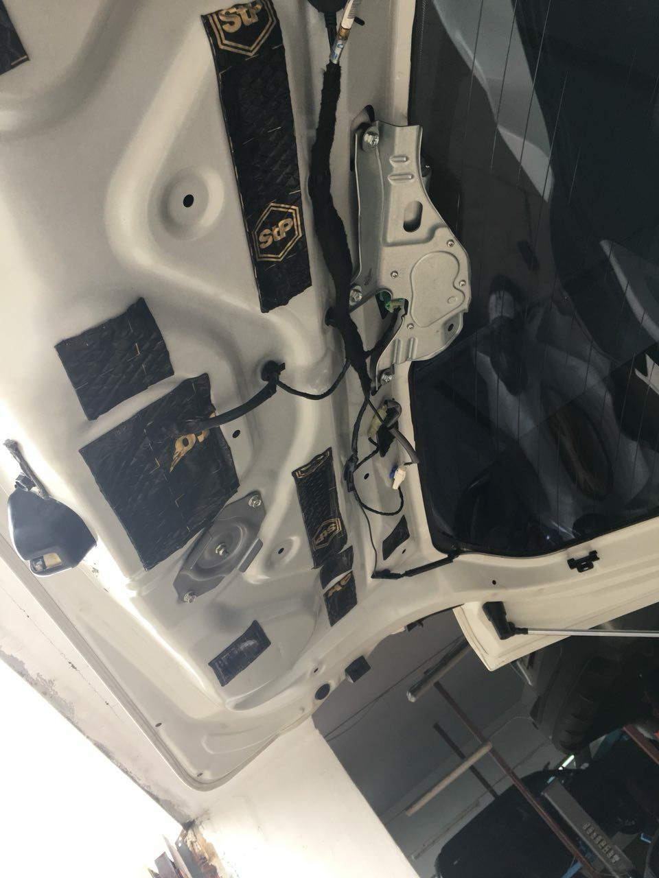

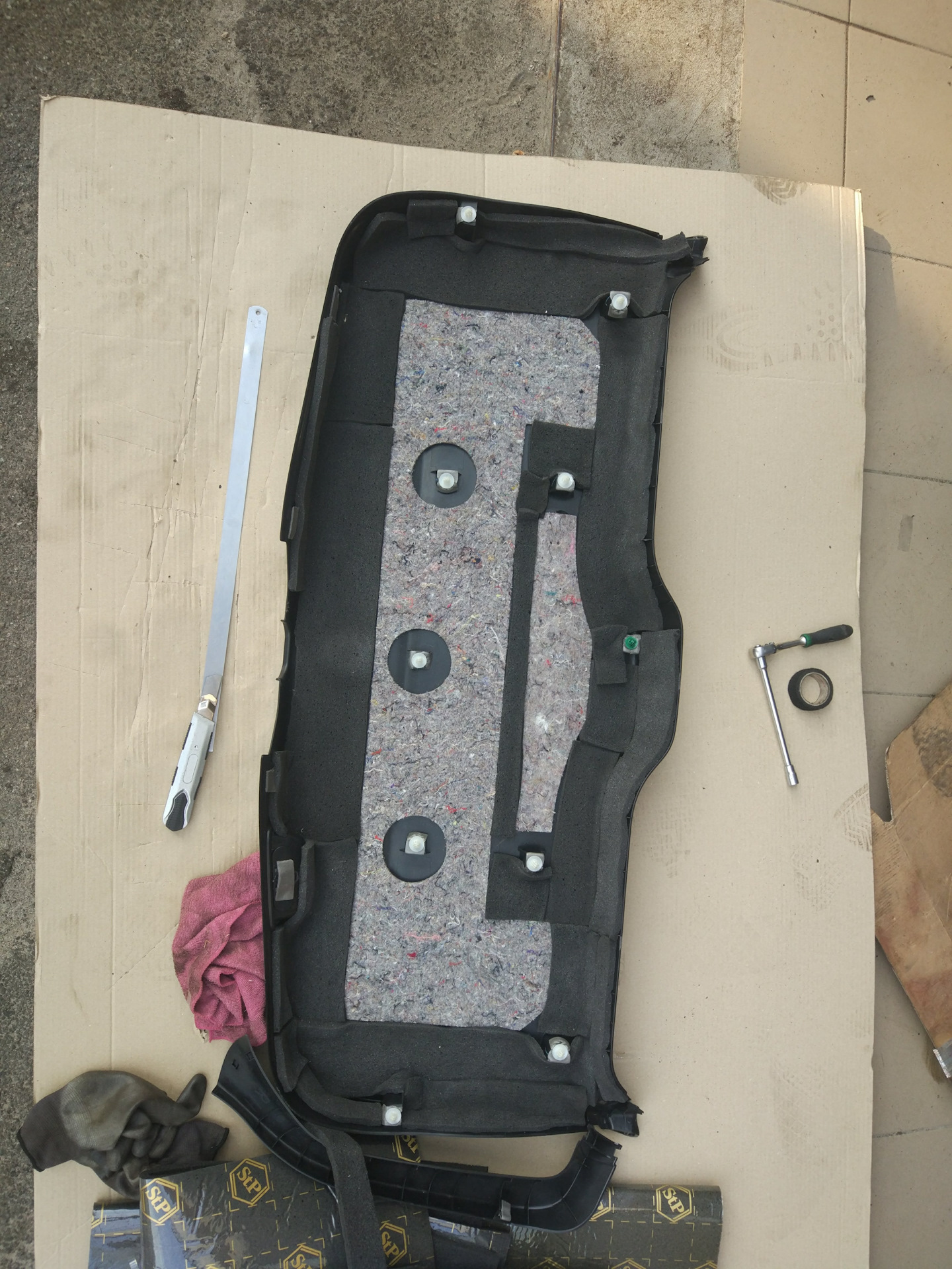

Коль уже стали разбирать крышку багажника, то почему бы ее не зашумить, подумал я.
Материала наложили по минимуму, чтобы не страдали петли и упоры багажника.
Крышка стала более увесистая, плотно закрывается с первого раза и не дребезжит во время езды.
Так же проклеили номерную рамку на двусторонний скотч.
Результатом очень доволен.

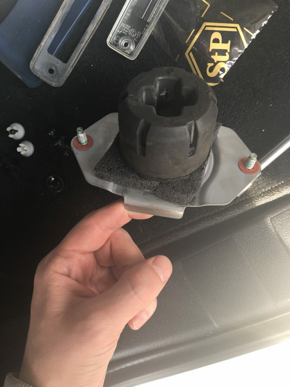

Кстати, кто знает, что это за штуковина на последней фото?
Как показалось, именно она была одной из основных причин шума крышки.
Сначало хотели ее просто снять, но решили устранить ее дребезжание и более плотно поставить на место.

Стоит такая же камера с бесповодкой. Сразу совет: залей герметиком изнутри платы, а то вода просочится и через годик хана ей настанет. Проходил. Знаю.
Год это в лучшем случае, у меня через 4 месяца сдохла…
Я герметиком залил, когда начались проблемы после мойки. Уже пол года после этого езжу без проблем.
Я теперь думаю новую заказать и залить ее
Это правильно. Я так думаю.

Окей, спасибо, залью)
Кстати обнаружил, что помехи от громкой музыки о_О
Не обращал внимания, кстати. Надо посмотреть. Вот от датчиков открытия дверей в магазинах есть такое.
Две траектории движения, одна от камеры, вторая от магнитолы. Рулевой механизм не поможет.

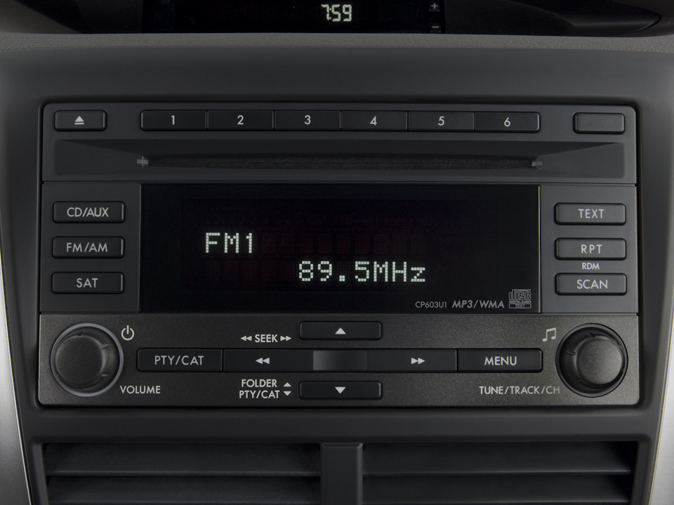

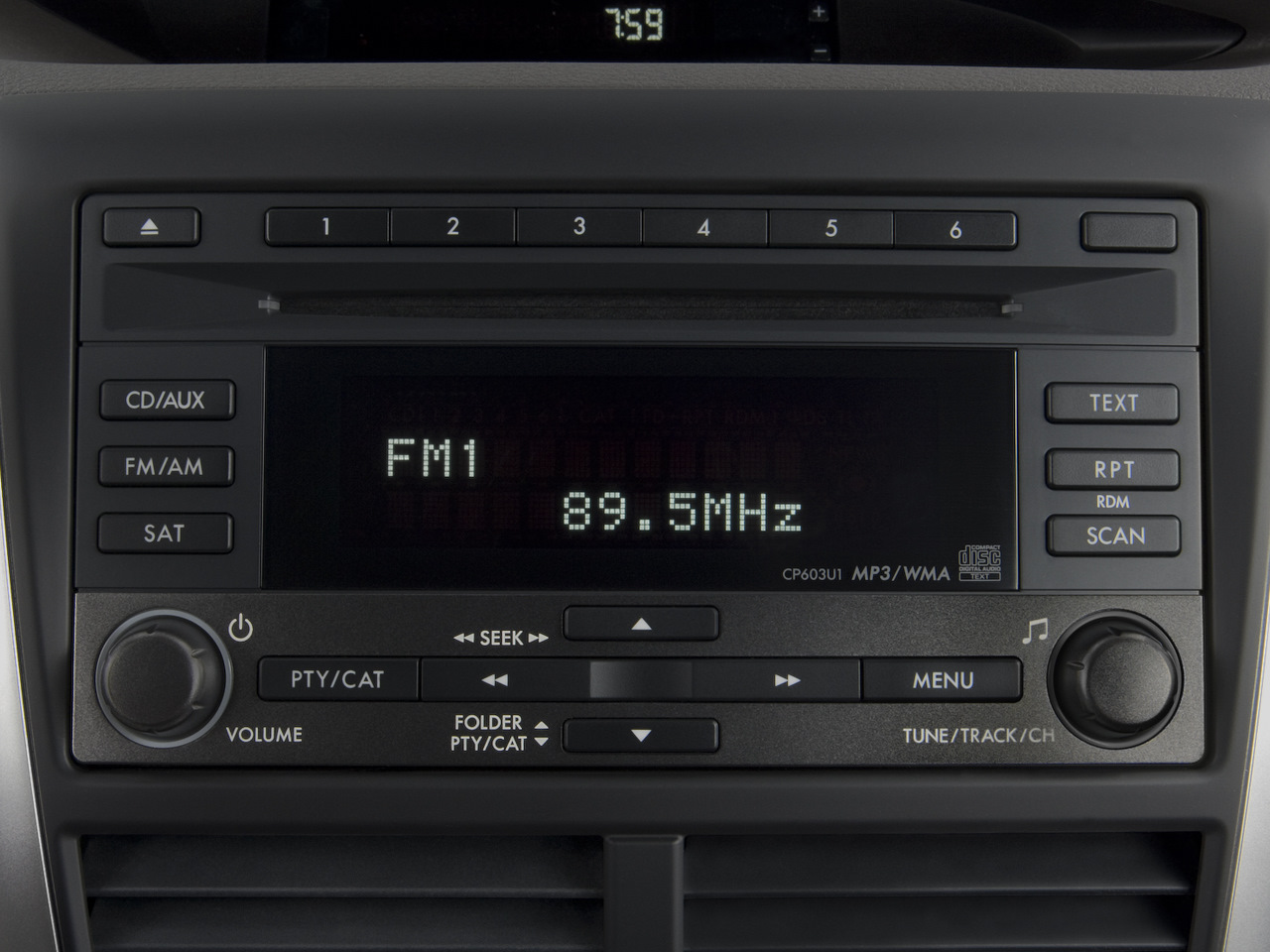

а куда вы штатные камеры деваете то?
У меня штатной и не было
а я думал они у всех SH по умолчанию, по крайней мере не видел ни одного бескамерного
Мало Форестеров видели. На фото ниже штатная магнитола, которая ставилась на SH для европейского рынка. А камера появилась уже в рестайловых версиях с топовой комплектацией
Что то типа "вибродемфера", виброгасителя!
