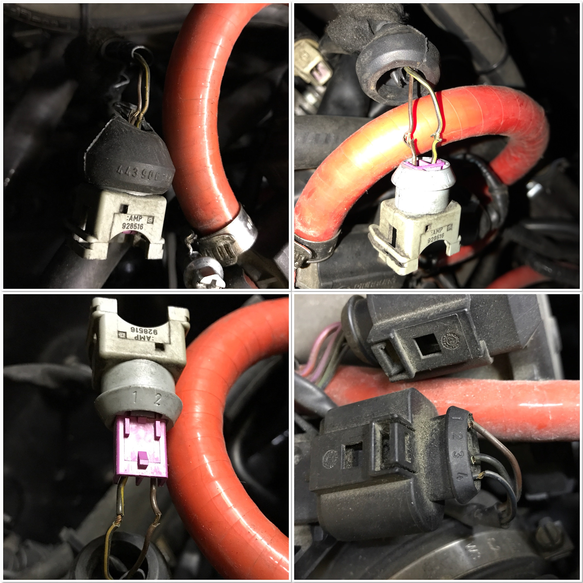

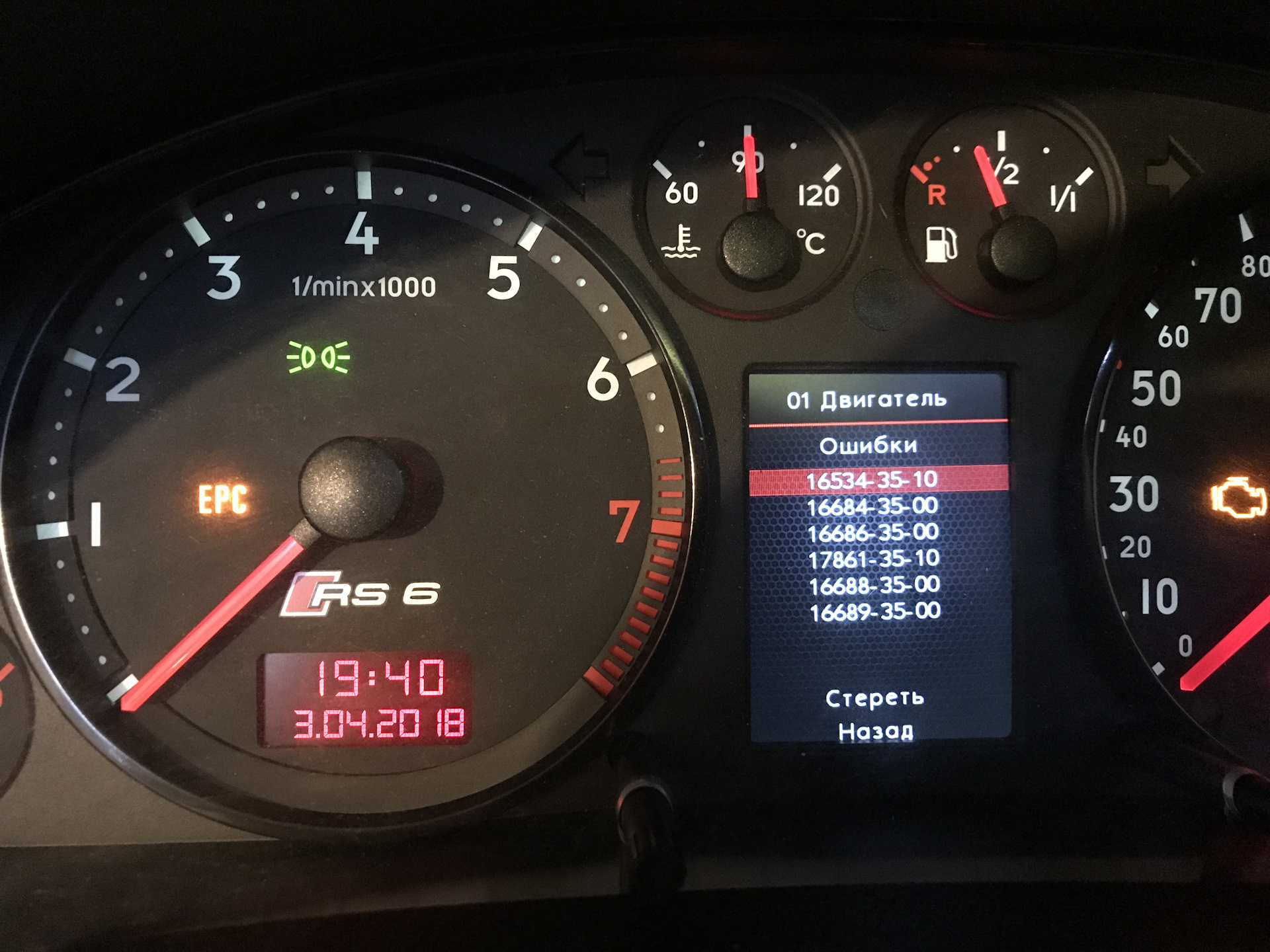

Высокие температуры + кривые руки прошлых ремонтников/эксплуататоров сделали своё чёрное дело + время усугубило проблему — штатная коса превратилась в УГ🤦🏼♂️ Некоторое время назад я занимался ревизией проводки в области разъемов катушек зажигания и обратил внимание на неприемлимое состояние одного разъема на форсунке 5-го цилиндра. Если кто пропустил 👇 Первый подход Второй подход После данных манипуляция радость была не долгой — опять пару ошибок по пропускам + G235 + лямбда на левой голове — надува нет 😭 Время есть — поехали
Такие приколы переодически выскакивали на табло

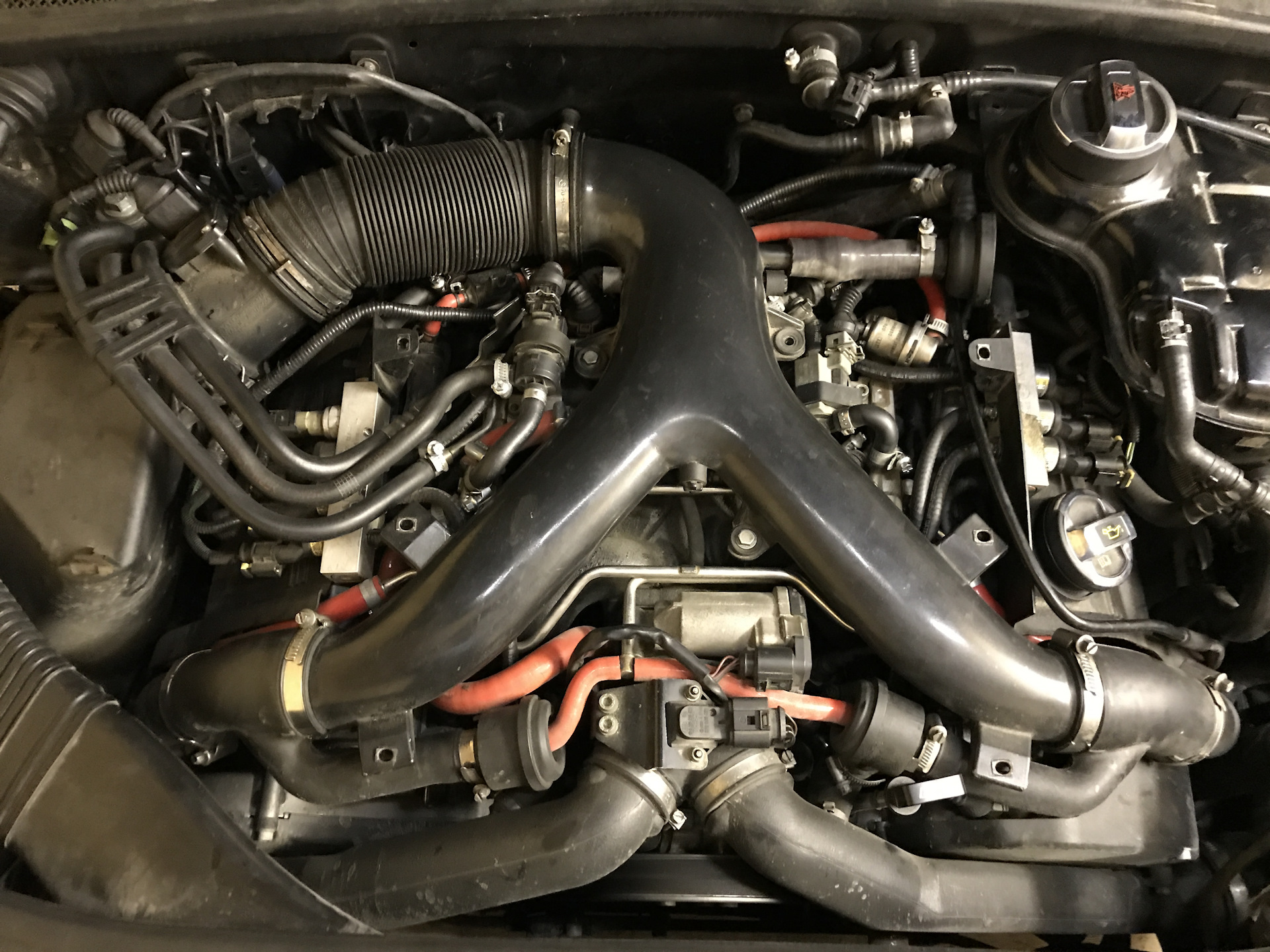

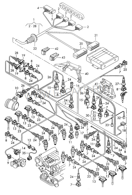

Немного вскрываем и демонтируем все что мешает
Все что нужно посмотреть

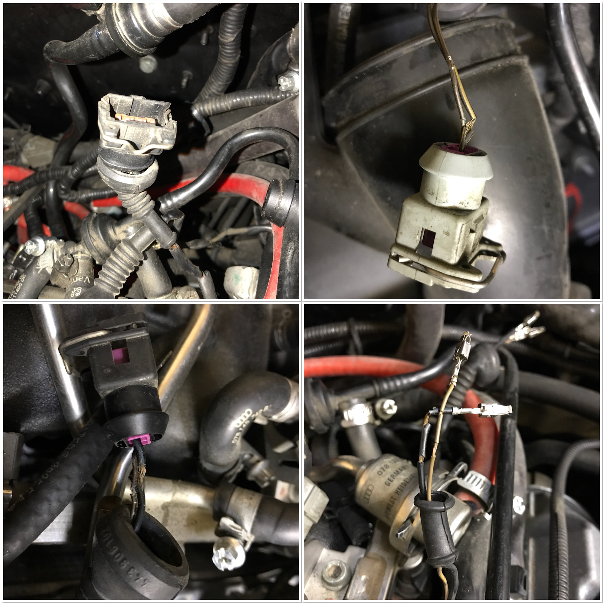

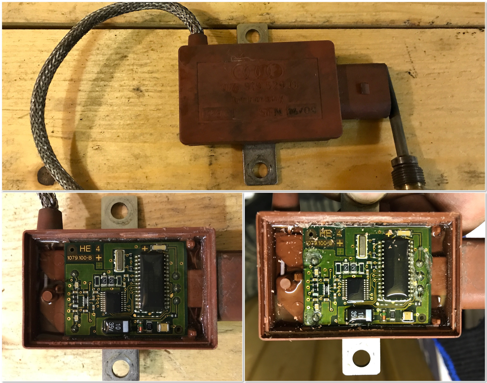

Добрался до G235/G236 — прошивкой у меня не отключены, поэтому буду паять по стандартной практике (можно не спамить на счёт этих датчиков — знаю что большая часть отшивает их программно — пока буду наблюдать, чип лился без моего участия прошлым владельцем) если пайка не поможет — отвяжу программно (пока проехал 400 км — все в порядке.
Не стал паять по месту — снять датчик дело 5 минут, на фото вскрыт/разобран и пропаян — можно пихать назад в авто.

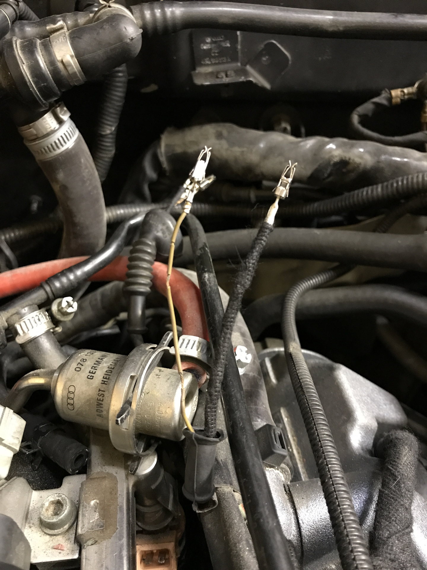

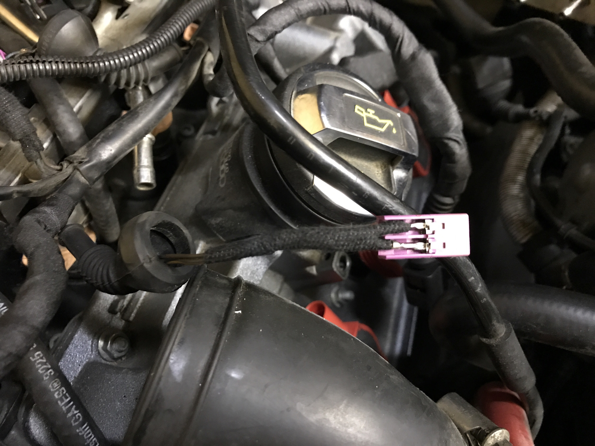

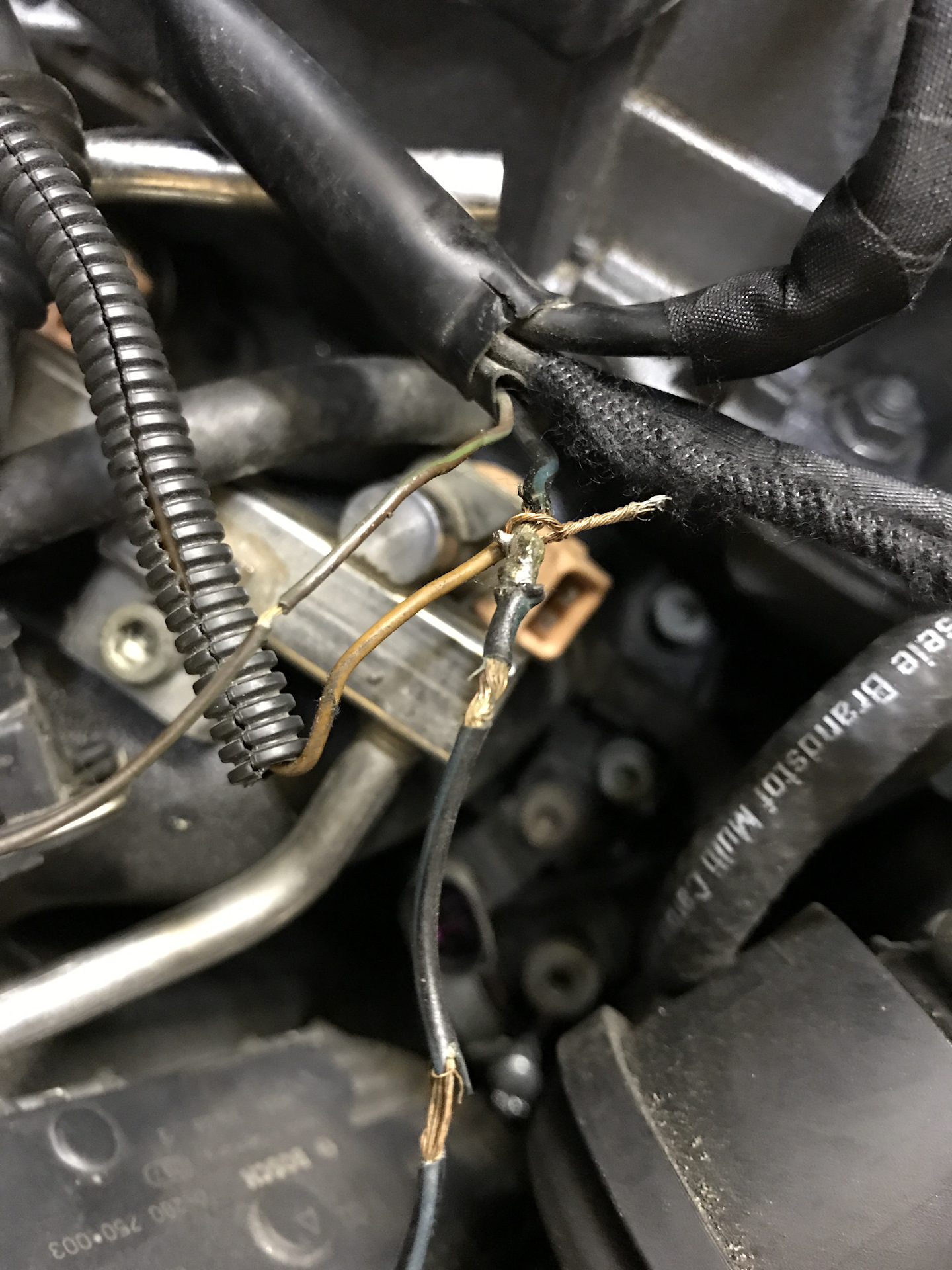

Залез немного в лес — партизаны, мать их😭

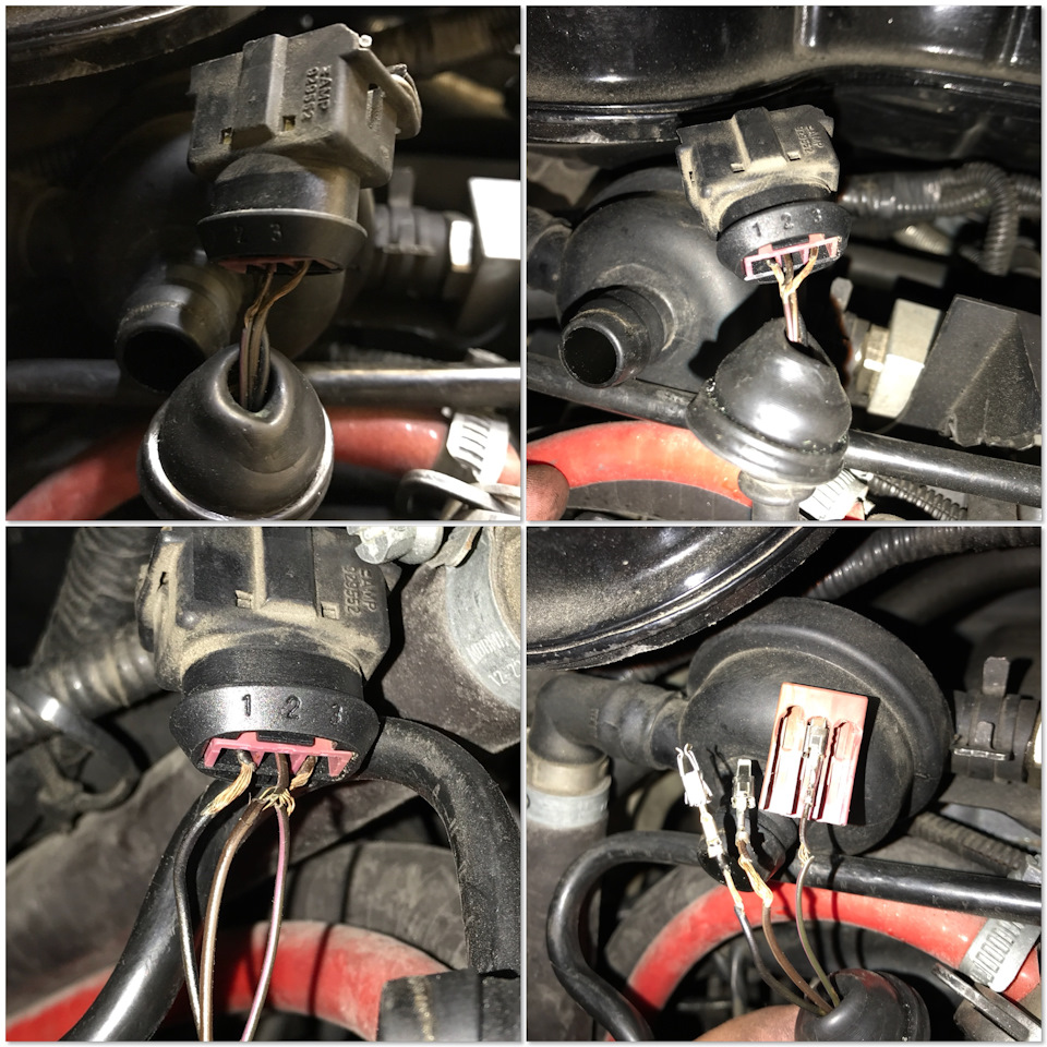

95% разъемов в таком состоянии — датчики/форсунки, очередной раз удивляюсь как оно ехало?
Одна труха😭

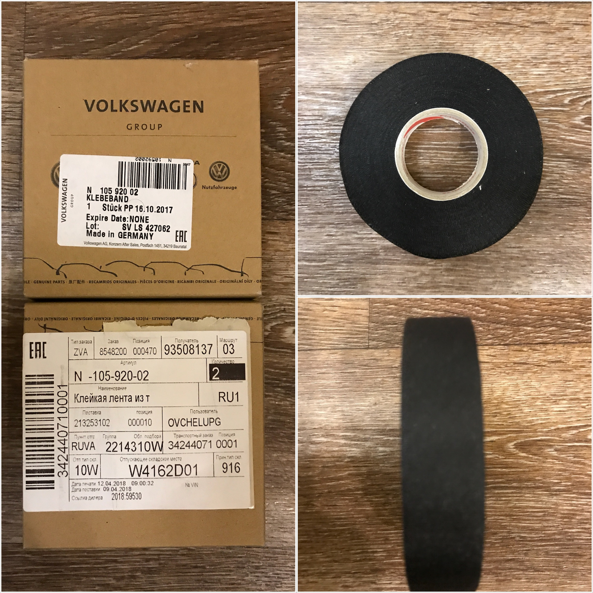

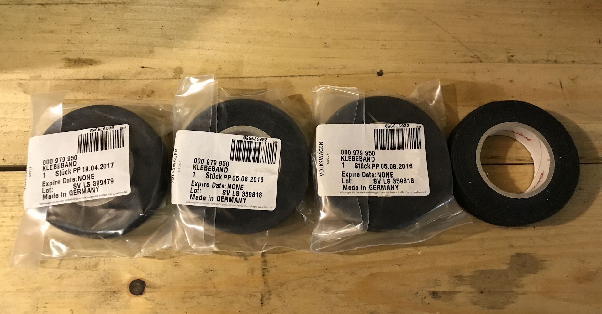

В бой идёт правильная изолента, как раз дождался поставку от своего поставщика 👌
Эта будет использоваться точечно — для проводов

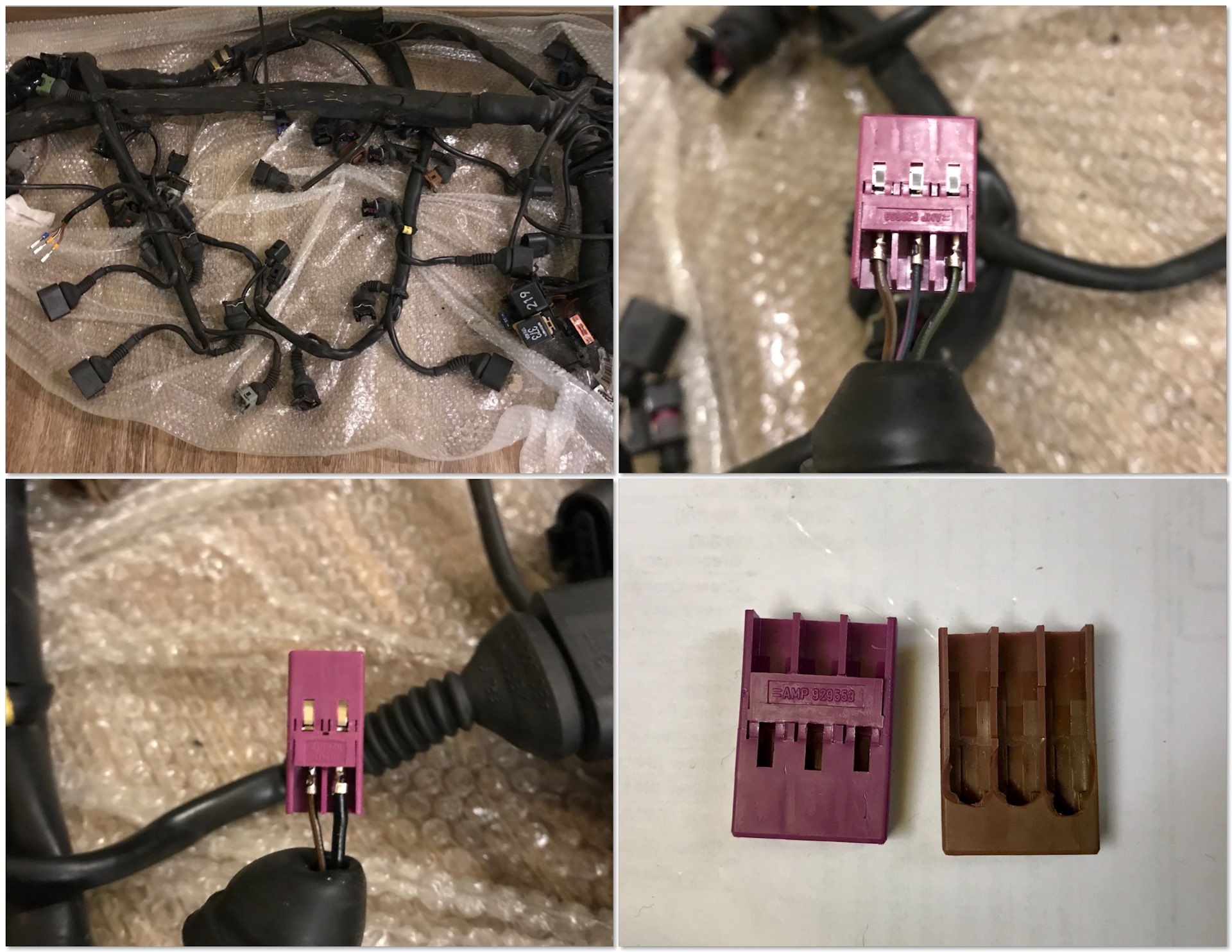

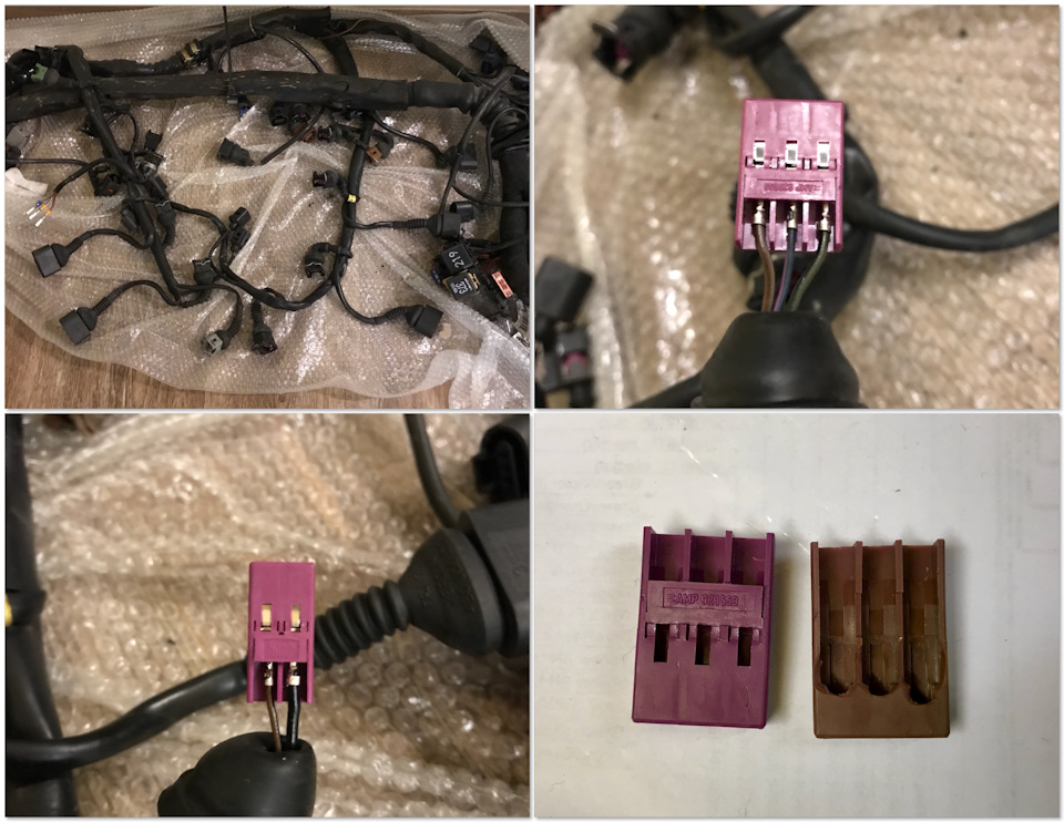

При распиновке один разъём совсем устал 🤦🏼♂️Хорошо что у меня есть донорская коса с японского ДВС — фото для сравнения — моторы 1:1 🤷♂️Цвет говорит сам за себя
Спасаю что могу

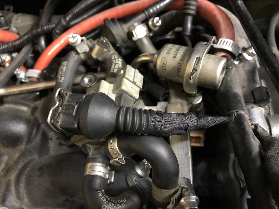

Прячем все под новый слой изоленты
Тут тоже не все потерянно
Привет от газовщиков 🤦🏼♂️Я понимаю что они не электрики, но руки за такое поотрывать

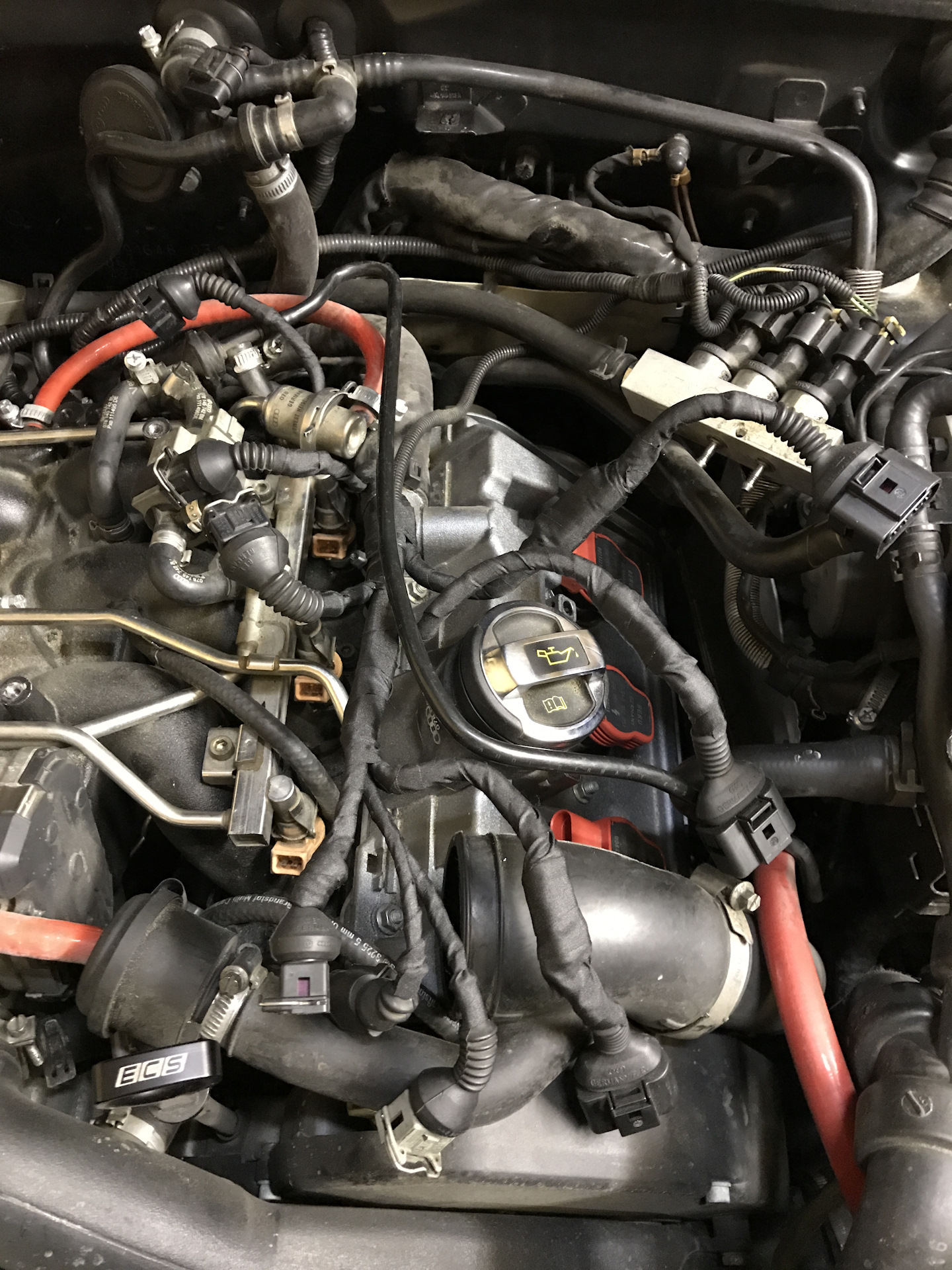

Финал уже близок
Проводка прокачана — можно собирать все в зад
Сборка с закрытыми глазами 😂

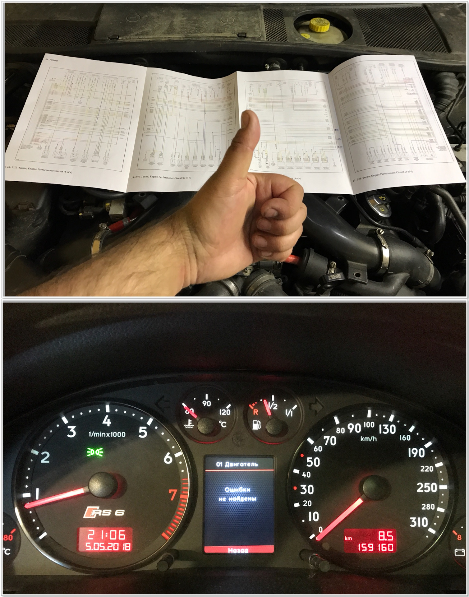

Прозвон всех цепей от ЭБУ — проблем больше нет 👌 Попутно махнул лямбду — была донорская (проблема так же ушла)
На этом история почти закончена. Промежуточный вариант — надув появился 💪, ошибок/пропусков — 0. В следующей части буду ставить новый(б/у) блок управления вентиляторами — мой выгорел не так давно. Спасибо за внимание — не допускайте колхозников в ремонтах ваших АВТО. До скорых встреч 👍

000 979 950 — это изолента именно для моторного отсека?
Нет, это салонная изолента.
Для моторного отсека необходимо использовать — N10592002
